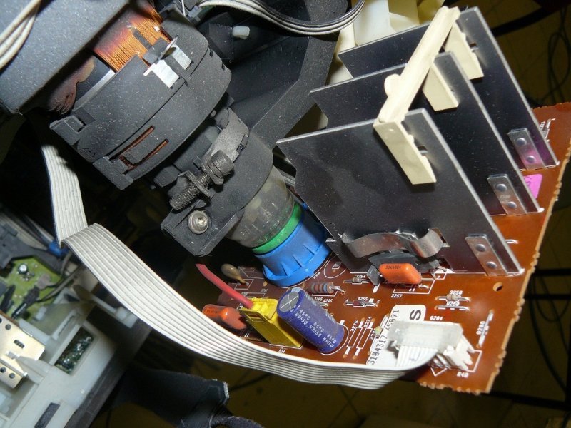

(#) kisvodka hozzászólása Szept 30, 2010 /
sziasztok!
kaptam egy tv-t philips 33pt9101/58.
a jlenség, bekapcsolás után a kép piros, és fehéres párhuzamos csíkok vannak rajta keresztbe.
mit lehet ezzel kezdeni?!
előre is kösz!
(#) kadarist válasza kisvodka hozzászólására (») Szept 30, 2010 /
Ez egy viszonylag gyakori hiba.
Ha ilyen világos, és fehér csíkos képernyőt látunk akkor az első dolog: ellenőrizni a video-végfokozat (képcsőpenelen) 200v körüli tápfeszültségének meglétét (katód tápfeszültség). Kérlek, használj nagybetűt mondatkezdésre!
Valamilyen kép van, vagy semmi?
Bocs, a rajz nem jó hozzá. Valószínű, hogy a piros katódhoz tartozó video-végfok IC ment tönkre a képcsőpanelen. Milyen feszültségeket mérsz a képcső-katódokon?
(#) kisvodka válasza kadarist hozzászólására (») Szept 30, 2010 /
A legtöbb helyen 300V de volt 260 és 240 egy helyen, majd további két helyen 0V. Ha egyáltalán jó helyen mértem, lemerűlt a gépem, megpróbálok egy képet még összehozni vele, és felrakni azt.
Igen, csinálj képet a képcsőpanelről!
Ennyit tudtam, oszt lemerűlt
ha nem jó, vagy nem erre gondoltál, mond, mire van szükséged!

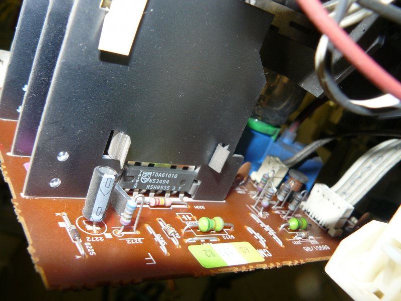

(#) kadarist válasza kisvodka hozzászólására (») Okt 1, 2010 /
A bekarikázott pontokon mekkora feszültségek vannak? Mérésnél a tuner fémháza legyen a test.
Egyelőre az IC lesz a gyanús. Cseréld ki a R-csatorna TDA6101 IC-jét.

(#) kisvodka válasza kadarist hozzászólására (») Okt 1, 2010 /
Na megvan az IC, kiforraszt beforraszt, és nem változott semmi
Méregettem is, az sem változott , ugyanazon értékeket mértem.
A vezérléseket is ellenőrizni kell(IC 3-as láb, feszültségmérés). Keress szakadt ellenállásokat a panelen. Az IC 6-os lábára megjön a 200V? A 2-es lábára megérkezik a 12V?
IC adatlap:Bővebben: Link
Mintha délután megszokták volna egymást a tv-vel, lehet működni fog. M1 nagyon szemcséssen bejön feketefehérben, most próbálok egy univer. távkapcsal csatornákat kerestetni, ha nem jön össze, akkor összedugom valahogy a pc-vel. De néha még így is beugrik egy pillanatra halványan a piros kép, de most legalább már működik valammennyire
Akkor ez fólaszakadás lesz, vagy ellenállás-szakadozás. Sajnos akármikor előjöhet újra ez a probléma.
