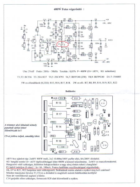

Egy kis segítségre lenne szükségem. A mellékelt 400W-oserősítőben valami elszállt. A rajzon jelölt potmétert 0 Ohm-ról eltekertem és valami egyből elszállt benne. Mit állíthat ez, honnan tudhatom meg hogy mi ment ki belőle. A feteken nem látszik égésnyom, hogy tudom őket kimérni. Az egyenirányító elszállt, azt már kicseréltem, egy pillanatra bedugtam, de a trafó nagyon zúgott, ha az áramkörre kapcsoltam, úgyhogy tuti van valami zárlat benne.
(#) Bassmester válasza profis hozzászólására (») Okt 3, 2010 /
Ha visszatekered, akkor sem jó? Elállítottad a végfetek nyugalmi áramát. A Baji-féle végfok leírásában is szerepel, hogy mire való az a trimmer és hogyan célszerű beállítani.
(#) profis válasza Bassmester hozzászólására (») Okt 3, 2010 /
Akkor sem jó. Mikor eltekertem még az automatát is leverte.
(#) Directors válasza profis hozzászólására (») Okt 3, 2010 /
Úgy teszteld az erősítőt,hogy a +- tápágba teszel egy-egy 230V izzót. Csak mert így ha valami rossz akkor az izzók fognak világítani nem pedig más.
