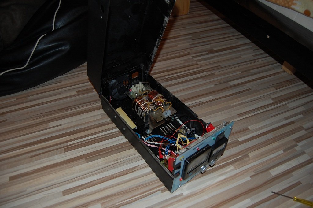

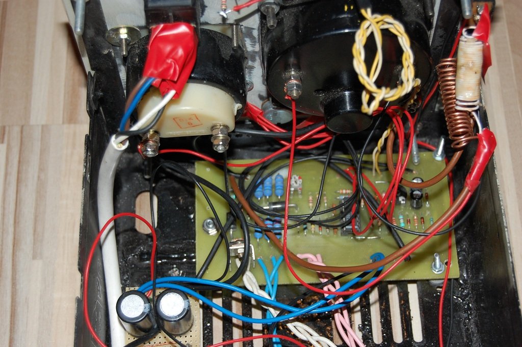

Na kész lett a tápegységem, lm324 -el, az Alkoto féle panellel, azaz csak majdnem mert a végtranyókat kivezettem nem a panelra vannak ültetve. A trafót egy régi írásvetítőből termeltem, a ház pedig egy AT-s fekvő PC ház volt valamikor
(#) imi84 válasza Baxi hozzászólására (») Okt 3, 2010 /
Ez átalakított AT ház, vagy gyártott valaha valaki ilyen fura méretekkel rendelkező AT-s házat?

(#) Baxi válasza mex hozzászólására (») Okt 4, 2010 /
Hi, köszönöm.
Igen konstruktőri hiba , de rajta vagyok a hiba kijavításán.
(#) Baxi válasza imi84 hozzászólására (») Okt 4, 2010 /
Hi, igen ez egy ketté vágott majd összehegesztett AT-és ház. Okával megnézve lehet látni a gittelés nyomait is.
(#) Zoli_bácsi válasza Baxi hozzászólására (») Okt 4, 2010 /
Számomra kicsit csúnyácska a belső szerelés, az előlap és annak elrendezése. Bocs a negatív kritikáért.
(#) Rumcájsz válasza Baxi hozzászólására (») Okt 4, 2010 /
Végre egy viszonylag kultúrált előlap! (nem filctollas)
Jó látni az ilyeneket! A PC-tápos dobozt inkább hagyjuk...
Gratulálok !

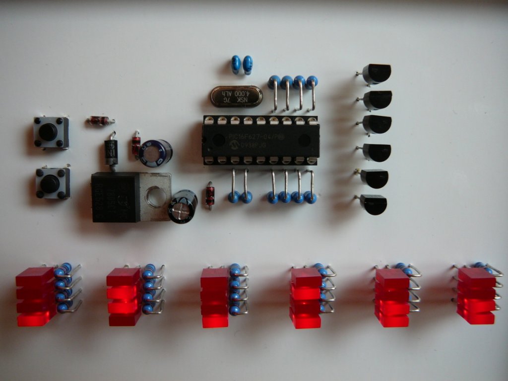

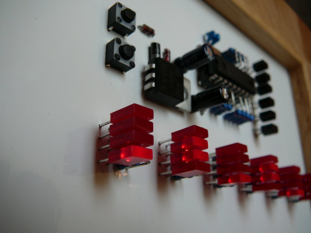

(#) enree hozzászólása Okt 5, 2010 /
Íme egy bináris óra, képkeretben, asztalra
(#) bankimajki válasza enree hozzászólására (») Okt 5, 2010 /
Milyen élethűen tudsz festeni. Egyébként nagyon ötletes.

(#) hackerfish válasza enree hozzászólására (») Okt 5, 2010 /
Nagyon tetszik, én is szívesen megcsinálnám. El tudnád küldeni a kapcsolást? Az PIC, vagy valami bolti IC?
(#) enree válasza hackerfish hozzászólására (») Okt 5, 2010 /
Köszönöm
Igen, PIC
Itt a rajz, meg a beégetendő HEX
Sok szerncsét!

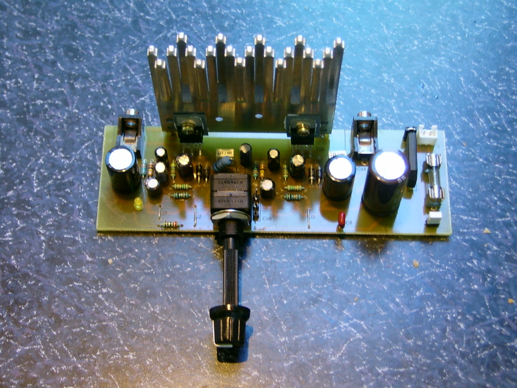

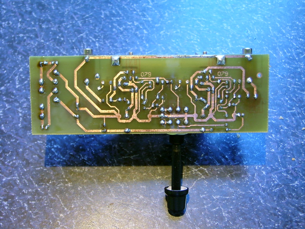

(#) Vacok hozzászólása Okt 6, 2010 /
Még soha nem tettem fel képeket ebbe a topicba, ez lesz az első alkalom, ettől függetlenül sok dolgot gyártottam már.
Elkészült egy sztereo erősítő, két TDA2030-as IC van benne. A számok közti szünetben egy kicsit búg, de az elhanyagolható, nagyon jól szól.
(#) enree válasza Vacok hozzászólására (») Okt 6, 2010 /
Ügyes vagy, szép lett!
Ha búg, akkor földhurkod van valahol...
Próbáld meg, hogy nem teszel semmit a bemenetére és tekerd föl a hangerőt, ha ekkor is zúg, az baj, mert akkor a panelon belül van gond a földdel, ha nem, akkor mikor rádugod a forrást, akkor keletkezik hurok...
Laptop, meg PC gyakran kihozza az állatot
(#) Vacok válasza enree hozzászólására (») Okt 6, 2010 /
Megpróbáltam néhány dolgot, többek között a hűtőbordát levenni a földről, de minden esetben zúgott tovább, ha üresen feltekerem a hangerőt, egy picit erősödik a zúgás, de nem nagyon. Mindegy, szerintem ez marad így, zene közben egyáltalán nem hallani, így nem hiszem, hogy fogok vele foglalkozni.
(#) Action2K válasza Vacok hozzászólására (») Okt 6, 2010 /
Én azt mondom, hogy valószínűleg a tápodban keresendő a maci, ha akarsz még javítani rajta.

(#) fantom45 válasza Vacok hozzászólására (») Okt 6, 2010 /
Szerintem egyrészt azért is zúg mert a táp kicsit közel van az erősítőhöz. Nekem is búgott kicsit arrébb raktam a tápot egybből nem volt semmi hang. Tegyél valami árnyékolást oda.
