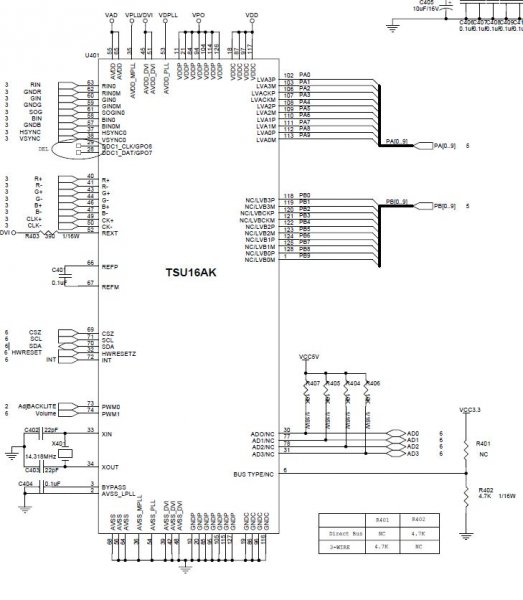

Hello! Acer AL1705 SM inverterpaneléhez nincs kapcsolási rajzotok? Elektrotanyán van rajz, csak az inverter nincs benne. Át kellene verni az érzékelést, mert lekapcsolgatja a háttérvilágítást 5-10 mp után. BA9741F van benne meg AF9435P FET-ek. Előre is köszi!
A vezerlochip fajtaja a fontos. Ahhoz keress adatlapot, a sense labon kell fel vagy lehuznod a feszt.
De ez csak ideig-oraig megoldas.

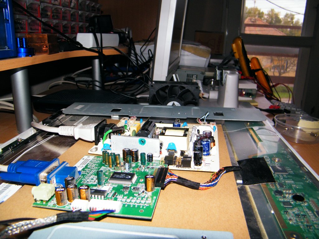

Volna itt egy érdekes hibával jelentkező Samsung SyncMaster 204B LCD monitor. Ilyennel még eddig nem találkoztam, ezért szeretnék véleményt kérni, javítható ez a hiba, vagy kuka lesz ez is. Ha van rá mód, azért szeretném kijavítani, de itt úgy néz ki, nagyobb lesz a baj. Előre is köszönök minden segítőkész hozzászólást. A képek:
Ennél a verziónál a ledeket tranyók kapcsolják. A tranyókat meg a scaler ic. Még nem méregettem végig,valóban eljut-e a tápfesz (feszek) a táplábaira, vagy valamelyik kondinál elakad....
Hello! A meglévő rajzon egy 8051 P2.2 lábán van onBACKLITE nevű jel. Ha felhúzom, a háttérvilágítás lekapcsol, ha elengedem visszakapcsol 3-4mp-ig aztán szintén lekapcsol. Sajnos a rajzon említést sem tesznek arról a csatlakozóról ami összeköti a táp és inverter panelt a vezérlő panellel (CN102/CN201). Azon van egy 13V, 5V táp. Azonkívül 2 jelvezeték jön az invertertől. Az egyiken 4,05 V van a háttérvilágítás működő állapotában 3,98 V a háttérvilágítás kikapcsolt állapotában. A másikon 0,704 V van a háttérvilágítás működő állapotában 0,698 V a háttérvilágítás kikapcsolt állapotában. A scaleren (TSU16AK) is említenek egy AdjBACKLITE bemenetet, de hogy honnan jön az nem derül ki. Nem gond ha ideig óráig működik, addig talán lesz hozzá cső, ha nem akkor meg úgyis kuka.
Találtam az inverterkörben 2db B-E zárlatos 2SC5706 kapcsolótranyót.
Tettem helyette 2SC4106-ot, úgy néz ki megjavult.

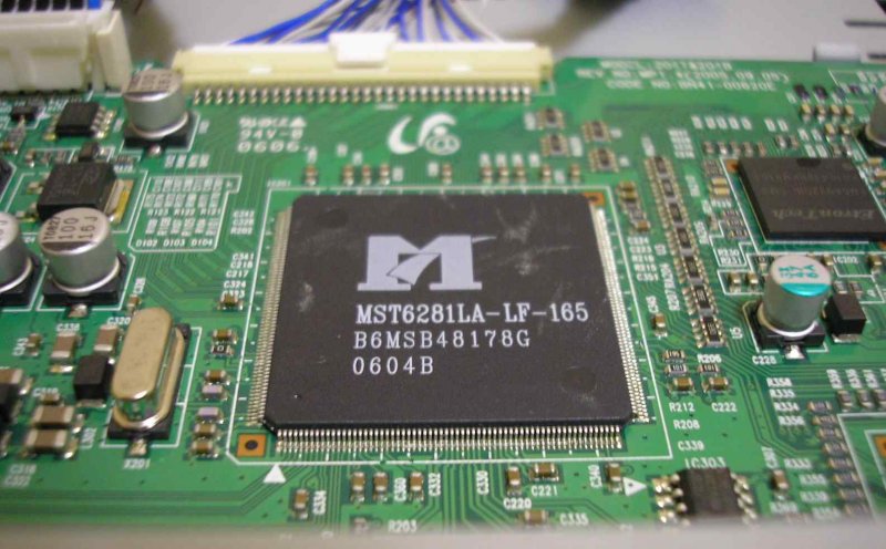

Átvizsgáltam ezt az ominózus Samsung_204B monitort, sajna egyelőre az a megállapításom, hogy a kijelzőben a COF fizikailag sérült meg, talán véglegesen. Olvasataim szerint ez lenne a jellemző erre a hibajelenségre. A videó scaler a méréseim szerint tökéletes, minden feszültség átkerül a kijelző modulra hiánytalanul. Rengeteget írnak ”hőlégfúvós, tűpákás hevítésről”, majd a nyomkodásos javítási módszerekről is a hibafeltáráshoz, de ezeket házilag kipróbálva sem vezettek eredményre. ”Ha maga a COF hibásodott meg, akkor sajnos nem javítható a panelünk.”, ezt írják több helyen is. Néhány felvétel a monitor belsejéből.

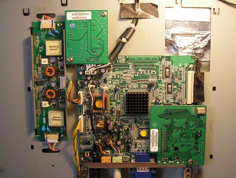

), és kicseréltem a táppanel kisfeszültségű elkójait. Sajnos a problémát nem oldottam meg (Önkényes kikapcsolás, 'elképtelenedés'-ennek ellenére a power-led normál üzemet mutat...; mindezekből csak 3-5 perces áramtalanítás 'mozdítja' ki. Aztán megint működik egy ideig (néha órákig, néha percekig))Valami ötlet, amit itthon meg tudnék tenni? (a 4-es képen a bal oldali monitor haldoklik. A párja 2évvel régebbi, és soha semmi baj nem volt még vele.)

![]() Végigtapogattam az alkatrészeket-bordákat, de semmi se forró rendkívülien (bírom taperolni). Kezdek kifogyni a lehetőségeimből
Fénycsőcserét javaslok. Amikor gyengülnek a csövek kevesebb áramot vesznek fel, és az elektronika letilt. Esetleg még a kék nagyfeszültségű kimeneti kondenzátorokkal hangolgathatsz (értéknövelés).
A lapos trafo hatoldalan van a vezerlo IC, arrol is kellene egy kep. Ha le tudod irni a tipusat is, akkor jobb lenne, mint keprol sillabizalni.
Az elkok jo puposak voltak azert... A csocsere tenyleg megoldas, de eloszor nezzuk, tudunk-e kicsit huzni az aramon.

A panelon van egy jumperelési lehetőség, valamilyen áramválasztó. Jelenleg 6,5mA-re van gyárilag állítva. Lehet még 7; illetve 7,5mA-re állítani. Avval lehetne mahinálni? Másrészt, lehet elkapkodtam az előző hozzászólásomban a "nincs túl meleg alkatrész" kijelentésemet. Akkor még nem bekapcsolt állapotban taperoltam a kütyüket, de azóta rámértem a bordákra, és most néztem menet közben, hát nem nagyon akarom rajtuk tartani az ujjamat. És nemcsak a táppanelon, hanem a főmufti chip is elég melegecske. Jelenleg szétszedve járatom a monitort, mellé állítva egy ventit. Eddig működik, nem volt probléma (>1órája) |
