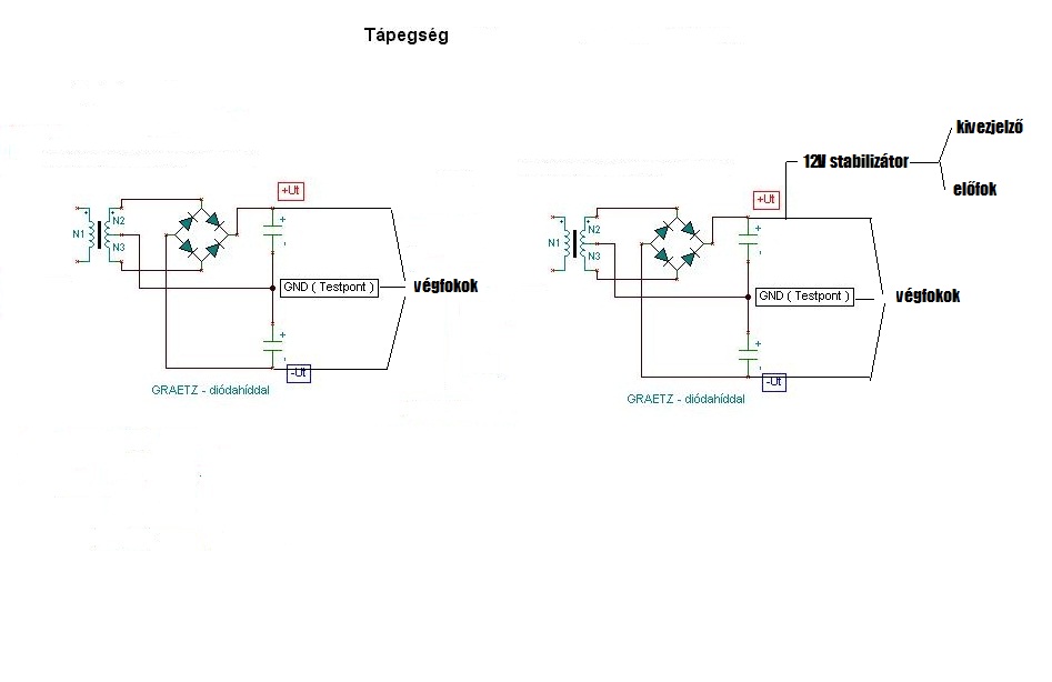

Van egy Quad405 végfokom.2 db trafó van benne:1db a végfokoknak,és 1db a kivezjelzőt és az előfokot hajtja.Nos meg akarom oldani hogy csak 1db trafóról menjen minden! Rendelni akarok egy Ilyet és a képen lerajzoltam hová akarom tenni. Csak annyi a bibi hogy nekem pufferek után 42V van nemtudom elbírná-e a kütyü? Nos müködne-e az elképzelésem?Ja és nem befolyásolná-e a végfok teljesítményét?
(#) Doncso válasza Bandika_23 hozzászólására (») Okt 5, 2010 / 1
Meg kellene tudni mekkora áramot fogyaszt ez a 12v-os rész. Mert ha mondjuk 500mA-t, akkor elég sokat kell majd elfűtenie annak a 12v-os fesszabályzónak. Bár a 42v-ot nem tudom mennyire szeretné. Többféle megoldást is el tudok képzelni, mondjuk sorba kötsz 5db diódát, és ezeken keresztül táplálod a stabot, tudom ez nem elegáns megoldás, de esik rajta kb 3v. De ez még mindig sok. Ha nem fogyaszt sokat az áramköröd, lehetne zeneres megoldást alkalmazni, esetleg lehetne rátekerni a táp trafódra, ez lenne a legokosabb. Vagy készítesz egy tranyós stabilizátort, az tranyótól függően elég magas feszültségről is járhat. Mérd meg mennyit eszik a 12v-ra kapcsolt fogyasztó.
(#) Bandika_23 válasza Doncso hozzászólására (») Okt 5, 2010 /
Okés megmértem 310-320mA között változik!
Akkor a stab kilőve, mert 8,4w-ot kellene eldisszipálnia, ami elég sok, meghát nagy borda kellene. Nem tudsz rátekerni a trafóra? Milyen tipusú a transzformátor?
Ez a trafó egy yamaha erősítőben volt fénykorában,most a Quadomat hajtja,rátekerni sztem nem lehet...
Hát, akkor jobb híjján ilyen megoldással próbálkoznék: Bővebben: Link . Persze nem szükséges 2SC tranzisztor, lehet BD tipus is. De az igazat megvallva, mivel kell rá borda, méretben nem biztos, hogy kisebb mint egy 3,5VA puskás trafó, ami elviszi az egységet. Mondjuk, ha rá tudod építeni a quad bordájára, akkor jó lehet. Persze elszigetelten.
(#) Action2K válasza Bandika_23 hozzászólására (») Okt 5, 2010 /
És mi lenne, ha készítenél egy "miniatűr" ~30V/~12V-os trafót? Ezt utána kötve a másiknak.
