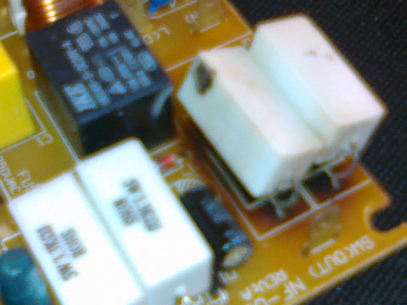

(#) DrGreen hozzászólása Okt 6, 2010 /
Tudom hihetetlen, de egy elromlott mikróval kapcsolatban kérnék segítséget.
A szitu a következő: egy pohár teát szerettem volna megmelegíteni márkátlan, de ezidáig tökéletesen működő mikróban. Bekapcsoltam, és a normál működési hang helyett kicsit zörgő, ciccegő hangot hallatott a szokásos magnetron búgás mellett. Két percnyi működés alatt 0, azaz nulla fok celsiust emelt a tea hőmérsékletén.
Szétszedtem.
(természetesen áramtalanítottam, feszültségmentesítettem, és megkértem az asszonyt, hogy agyik kezével a vízcsövet, másikkal meg a mikrót fogja, biztos, ami biztos! Nehogy már bajom legyen...)
Találtam benne egy áramköri lapot, melyen két teljesítmény ellenállás üzemi hőmérséklet fölé melegedett, és az áramköri laponak harmadfokú égési sérülést okozott, továbbá az egyik a közelében lévő relé egyik sarkát is megolvasztotta.
Továbbá nem találtam benne csillámlapot a megnetron kiállásánál, amiről a mikró tulajdonosa váltig állítja, hogy ha most nincs benne, akkor kb két éve nincs benne.
Az áramköri lapról készítettem képet.
Mi a meglátásotok, javítható még ez a mikró, vagy inkább válasszam az egyszerűbb, de környezetszennyezőbb megoldást, és vegyek egy másikat?
(#) mindenes válasza DrGreen hozzászólására (») Okt 6, 2010 / 1
Persze hogy javítható, nagy valószínűséggel a trafó lágyindítója ment tönkre (teljessítmény ellenállások ,relé..)
Legelősszőr az ellenálásokat és a relét kellene kimérni.
Néhány oldallal viszább már volt ilyen probléma, lapozz vissza deluxx első hozzászólásához a neki irt válaszokban sokminden kiderürl.
(#) Hodinka válasza DrGreen hozzászólására (») Okt 6, 2010 /
Hát igen,a lágyinditónak fuccs... Ha nincs csillám,akkor a magnetront (és környékét) sűrűn ajánlott tisztítani.

(#) DrGreen válasza mindenes hozzászólására (») Okt 7, 2010 /
Köszönöm a segítséget, cserélek benne ellenállást és relét. Korábban olvastam , hogy :
"Általában 20W és 20-30 Ω körüli szokott lenni." ez az én esetemben is megállja a helyét? Mert természetesen a felirat olvashatatlanná vált az ellenálláson.
Előre is köszönöm!
