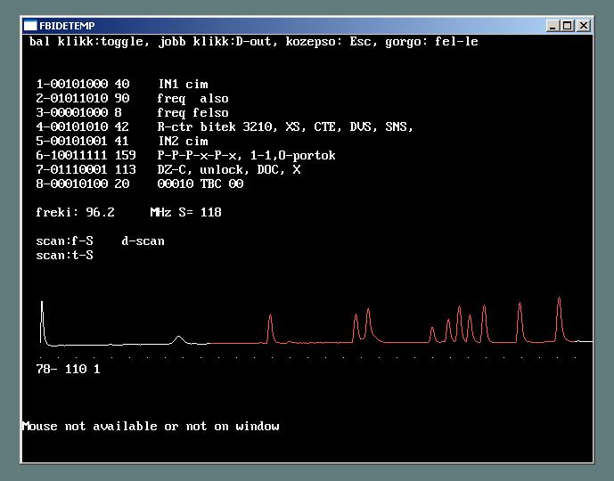

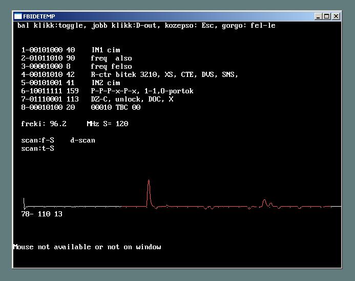

Üdv! Készült egy spektrum analizátor a CCIR sáv környékére. A lényeg egy házimoziból kiszedett rádióvevő modul, amit egy PC-vel hangolok az LPT-n keresztül. A vevő térerőkimenetét egy soros AD figyeli, amit szintén a PC olvas. A PC az AD értékét a vett frekvencia függvényében ábrázolja. Az első képen a vevő PLL chipjének a regisztereit mutatja, valamint a fogható adók spektrumát. A vevő a gyári beállításokkal 74-115MHz-es sávban hangolható. A második képen egy oszcillátor spektruma látható, itt egy előzetes, oszcillátor nélküli mérés görbéjét ebből kivontam, így az adók púpjai nem zavarnak. Másik lehetőség, amikor a fix frekvencia mellett a jelszintet az idő függvényében ábrázolja, a harmadik kép egy "mp3 transmitter" hangolását így mutatja. Látható az asszimmetria, tehát vagy a vevő, vagy az adó nincs pontosan a raszteren. Sajnos a térerőkimenet beállása elég lassú, igy a sáv végighangolása kb 25mp, és még így is látható a kimenet lecsengése.

Nincs fényképezőgépem, de az egész csak a gyári modul, meg a rátűzött AD és az LPT csatlakozó.

Ejjha, szerintem nagyon szép munka attól függetlenül hogy nincs forrasztás szaga Gondolom így is volt elég meló a programmal. Grat

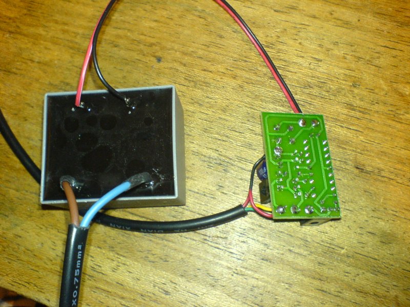

Sok sok áramkör közül, amiket építettem, én is rakok fel egyet

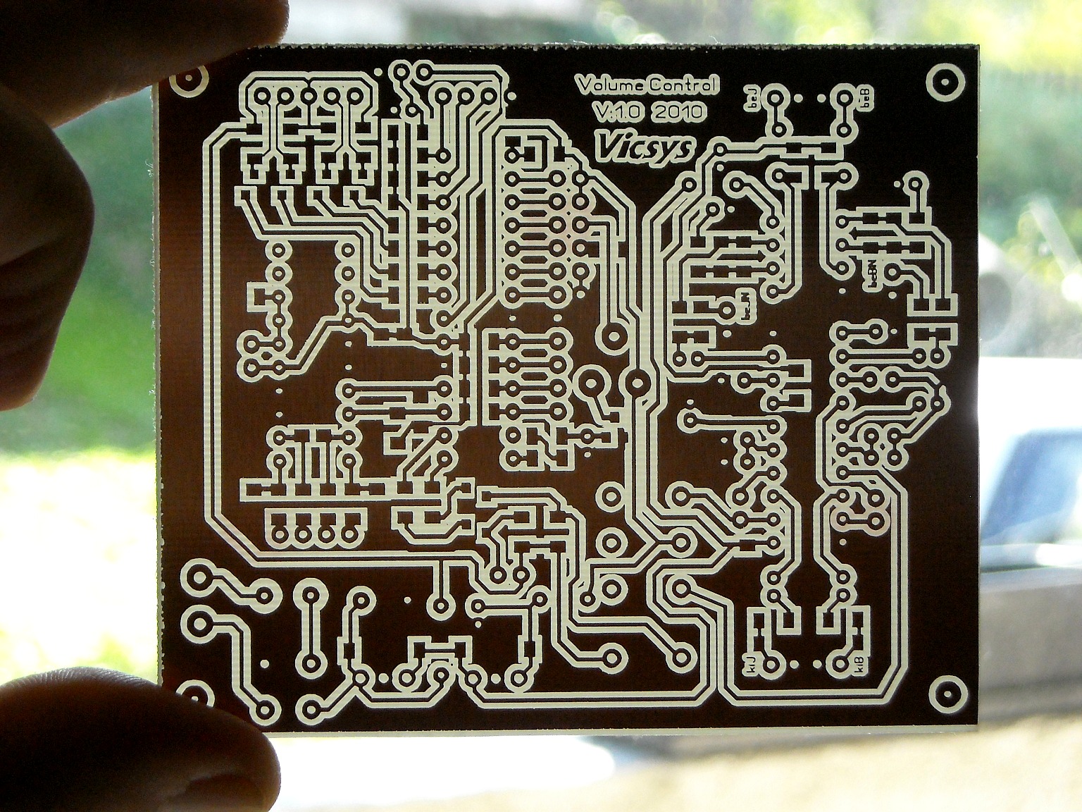

Készítgetek egy PIC-es előfokot. A program már nagyjából kész, már csak a tesztelés van hátra. Addig is megmutatom a a panelt.
(#) zolee1209 válasza vicsys hozzászólására (») Okt 9, 2010 /
Nekem tetszik!
Főleg hogy ennyi alkatrész között elveszik a PIC... :hehe:
(#) vicsys válasza zolee1209 hozzászólására (») Okt 9, 2010 /
Köszi! Sajnos az analóg technika és a megfelelő tápegység ennyi sok kis micsodát igényel. No, meg nem volt szívem kidobni, inkább ráforrasztgattam a nyákra.
(#) Doncso válasza vicsys hozzászólására (») Okt 9, 2010 /
Szia, én láttam ezt a weboldaladon, nagyon tetszik, a videó is klassz. Nem titkolom, ez indított meg, hogy csináljak én is magamnak egyet, nem lesz olyan nagytudású mint ez, kicsit sárga lesz, kicsit savanyú de az enyém. Ez viszont nagyon tetszik, profi minőség. Gratulálok.
(#) vicsys válasza Doncso hozzászólására (») Okt 9, 2010 /
Köszi! Ez most nem az. Hasonló lesz, csak 4 bemenetet kezel és tud a hangerőn kívül még mélyet, magasat és balance-ot is szabályozni. Persze LCD-n írja ki az infókat, de óra nem lesz benne (még mielőtt valaki kérdezné). Tud működni nyomógombokkal, vagy rotary encoderrel és infrás távszabályzóval is.
(#) vicsys válasza (Felhasználó 13571) hozzászólására (») Okt 9, 2010 /
Azok a kis pöttyök rettentő fontosak. A laikus szem azt hiszi, hogy dizájn elemek, esetleg hibák. A szakértő szem pedig látja, hogy van annak funkciója! Ugyanez érvényes a narancssárga panel bevonatra is. (Érdekes módon senki nem kérdezett rá, pedig azzal dolgoztam a legtöbbet...)
Ja hogy ez új fejlesztés. Nagyon klassz. Csak két kérdés, ki lehet e kapcsolni a hangszín szabályzást, és lesz e doksi, esetleg cikk az utánépítéshez?
