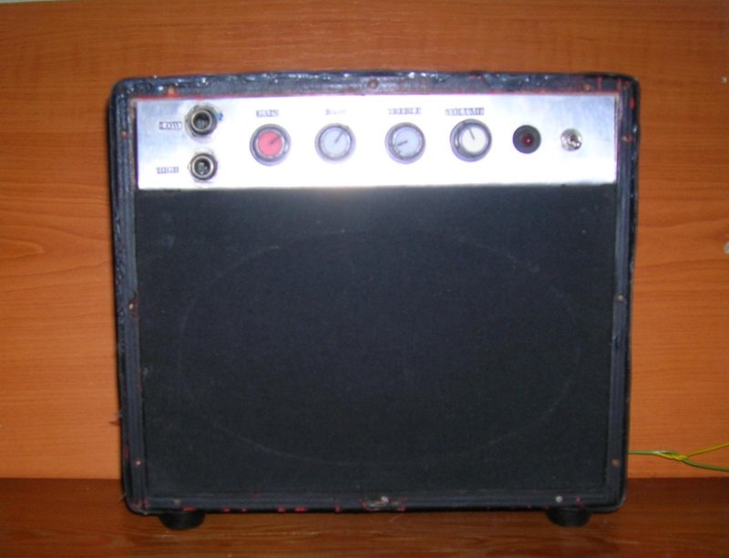

Nem olyan régen építettem egy mini gitárerősítőt amiről úgy gondoltam, hogy itt a helye. Full újrahasznosított eszközökből épült, lomtalanításból kukázott TV hangszóró, erősítőpanel valamit műszerdoboz és bőrborítás. Az erősítőben egy Videoton 1320/9M hangszóró foglal helyet, és elég meggyőzően szól. A hangdoboz típusa hátul nyitott. Szobai gyakorlásra kiváló. Van egy Tiszta és egy Torzított csatornája, amit egy 2 tranzisztorból és egy germániumdióda párból álló torzító alkot. Hangszínszabályzója VOX típusú mély és magas. Kimeneti teljesítménye maximálisan 2.5W tisztán és torzítva egyaránt. Hátul van rajta egy 6.3-as jack ajzat hogyha valaki esetleg nagyobb hangszórón szeretné nógatni (4db V30-as). 12V Tápfeszültségének köszönhetően autóból is üzemeltethető akár. A tetejére erősített hordófül segítségével könnyen szállítható. Az erősítő tömege 1.5-2Kg. A hangminták az erősítő hangját tartalmazzák 100%-ban, semmi pedál vagy egyéb effekt!

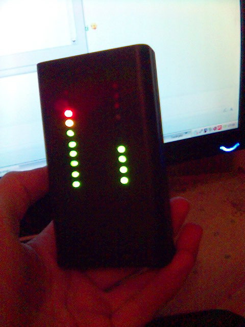

(#) zenetom hozzászólása Nov 11, 2010 /
Szép jó estét!
Egy elég őrült dolgott követtem el, mégpedig egy USB-s VU metert. 2x10 LED-es, a tápot (is) az USB-ről szedi, PIC18F4550 ketyeg benne. Ezúton is szeretnék köszönetet mondani wattnak, az USB-s cikke "indított el" az USB kezelésben, továbbá a többi fórumtársnak, akik segítettek amikor elakadtam.
A PC oldalon (is) saját program kezeli, egyszerűen rádugjuk USB-re, feltelepíti magát (HID) és a programmal a mikrofon által felvett hang erősségét tudjuk kijelezni (ha a "Sztereó keverő"-t választjuk ki, akkor mindent kijelez, pl. ha zenét hallgatunk, azt is).
Sajnos videót nem tudtam csinálni (nincs mivel, a teló pedig szinte teljesen használhatatlan videót csinál)
Ja igen, a doboznál hátul felül az a kivágás azért van, mert már este volt és nem néztem, hogy az a teteje...
De szerintem jó lett

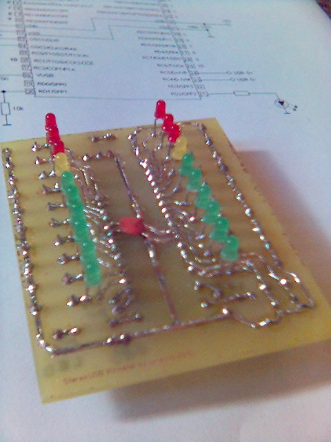

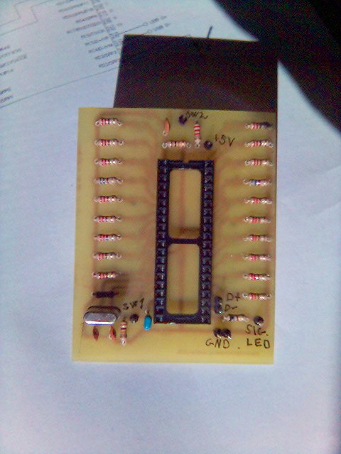

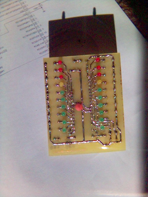

(#) zenetom válasza zenetom hozzászólására (») Nov 11, 2010 /
Még képek...
Apropó, lehet változtatni PC-n szoftverből bar/dot mód közt, meg a doboz hátulján lévő gombbal is, továbbá van egy visszajelző LED hátul, ami "villog" a PC programban is, ha csatlakoztatjuk az eszközt.

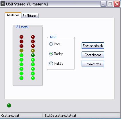

És még egy kép a programról. Egyébként ha leállítjuk a hangkijelzést a "Stop" gombbal, akkor a rádiógombokkal lehet pakolgatni a LED-eket, és természetesen a valóságban is úgy villannak fel.

Jó lett, gratula!!
(#) raw válasza zenetom hozzászólására (») Nov 11, 2010 /
Gratula, jó lett, de ha jól látom és tényleg 220Ohm-os ellenállások vannak a LED-ek előtt, akkor szerintem sajnos túl van terhelve a PIC.
22mA * 20 = 440mA és max. 200mA-ig lehet terhelni a portokat (lsd: 28.0 ELECTRICAL CHARACTERISTICS). Nem illik az absolute maximum ratings-et megközelíteni se.
Másrészt meg irigykedem, hogy van szabadidőd.
(#) zenetom válasza raw hozzászólására (») Nov 11, 2010 /
Köszi, de mértem egy LED-en átfolyó áramot és az volt 9,8mA. Amúgy multiplex, vagy ledmeghajtó volt betervezve, de aztán kiderült hogy nem esznek ezek annyit, szóval maradt a direkt meghajtás, szóval ha az összes megy, akkor is az egész kb. 200mA-t eszik.
De bírják ezek a PIC-ek a gyűrődést (koppkoppkopp)
vicsys: köszi!
Ops, nem vettem figyelembe a LED-en eső feszültséget.
Na mindegy. De majd ha az összes LED rövidzárba ég, na akkor megnézheted magad!
(#) MolnarG válasza raw hozzászólására (») Nov 12, 2010 /
Ha már ég akkor tényleg baj van... inkább csak világítson
