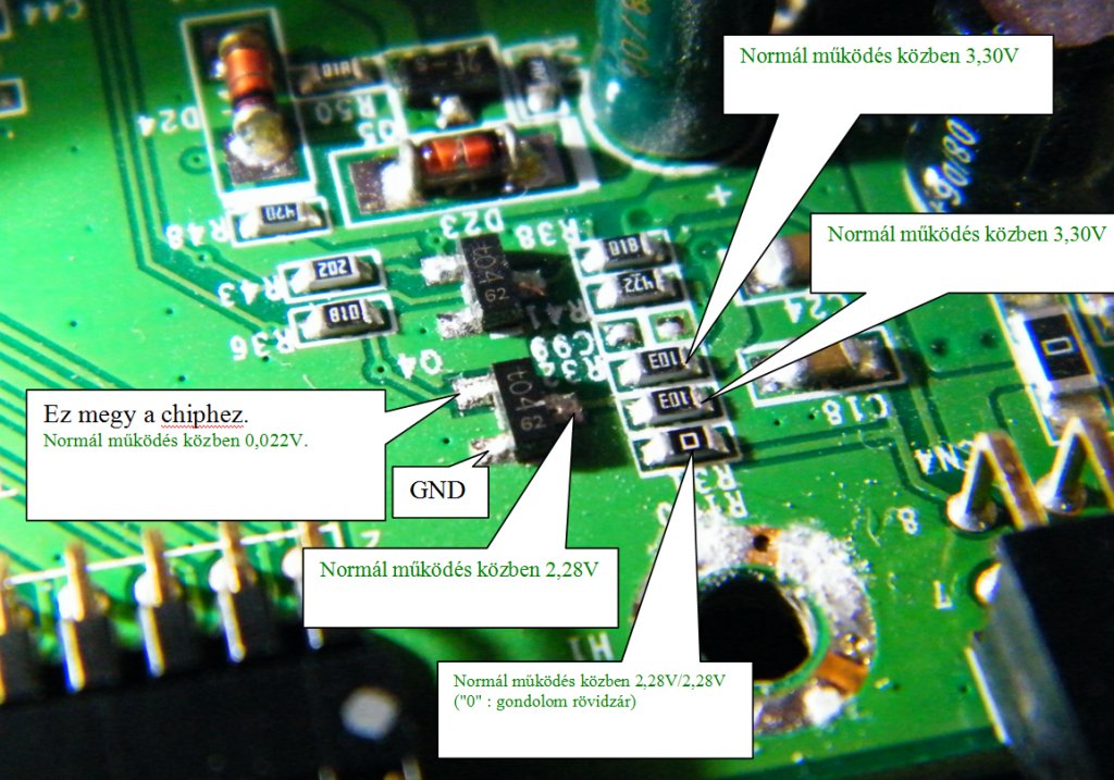

Sikerült 'előcsalogatni' a hibát. Ez a monitor egy monitorváltón van (két gép - egy monitor), és azt vettem észre hogy sokszor akkor jön elő a probléma, amikor váltom a gépeket. Ilyenkor elveszi a képet, majd kb 0,5sec után beadja a másikét. A kettő között hangosabban sípol a tápegysége, de ez világ életében így csinálta.
Miután lekapcsolt, az ON/OFF vezetéken 0V, az ADJ maradt 2,28V. Ha a 3,3V-os vonalat rákötöttem az ON/OFF-ra, akkor a monitor bekapcsolt, de csak addig amíg rajta tartottam a műszerzsinórt (~40mA folyt át közben). Hozzátenném, hogy amikor tegnap hűtéssel ment, akkor váltogathattam nyugodtan, nem kapcsolt le egyszer sem, most viszont hűtés nélkül operált.

Tehat az elsotetedes oka, hogy a proci leveszi a fenyet. Valtaskor mindig elsotetedik egy pillanatra, de hivatalosan is igy kell lennie. Ezert szoktak a kezdok irni, hogy 'ha felbontast valtok, akkor visszajon 2-3 masodpercre'. Igen, mert ilyenkor ujra kell gyujtani, teljesen a kezdeti allapot all fent a hattervili szempontjabol. Es akkor most nezzuk azt a kapcsolotranyot, ami az on/OFF allapotot vezerli. Nezd meg most, amikor jo, aztan idezd elo a hibat es nezd meg a bazisat (vagy gate-jet, ha pici fet) meg a tobbi labat.
Okés, de akkor mi lehet a probléma?
A hűtés (lehet csak ideig-óráig) miért bizonyult megoldásnak? Gondoltam, a hátlapot kivágva beleszerkesztek egy 80*80as ventit, 5V-ról járatva szép halkan szellőzteti a belsejét, de nem találok kapcsolt 5V-os részt. (Esetleg egy kis tranzisztorral vezérelve megcsapolom az ON/OFF szálat?) Vagy elég lenne a lapos százlábúra valamilyen hűtőbordát tenni? b hol keressem azt a tranyót? Megtaláltam, valószínűleg. Az egyik lába a GND-n van, a másik a csatira megy, a 3. a chiphez. A chipes lábát mérem. (most látom a hozzászólásod végét...)
Nezd, nem tudom az okot. Annak az ON/OFF labnak a vezerlese max 100mA-t bir el a tranyo utan is, elotte szerintem 1mA-nel is kevesebbet.

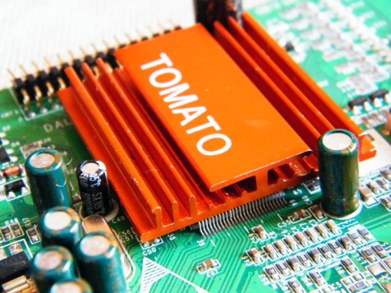

Azt kellene megnezni, hogy a chip azon laba mit ad ki, aztan hiba eseten mit ad ki. Valoszinuleg akkor P-s tranyo lesz, amit a proci alacsony szinttel vezerel. Esetleg a felhuzasat lehetne csokkenteni nagyobb ellenallassal (ha van, ha nincs, odaprobalni). Ha pedig mar a chip hulyesegeket ad ki, akkor valami holeggel vegig kellene forrasztani a labait, hatha csak ez a baj. De van olyan baj is, amikor BELUL szakad meg a kis aranyszal, akkor tenyleg csak a tuneti kezeles, a hutes segit. Az biztosan nem valik karara, ha kap mondjuk egy 486-os procibordat.

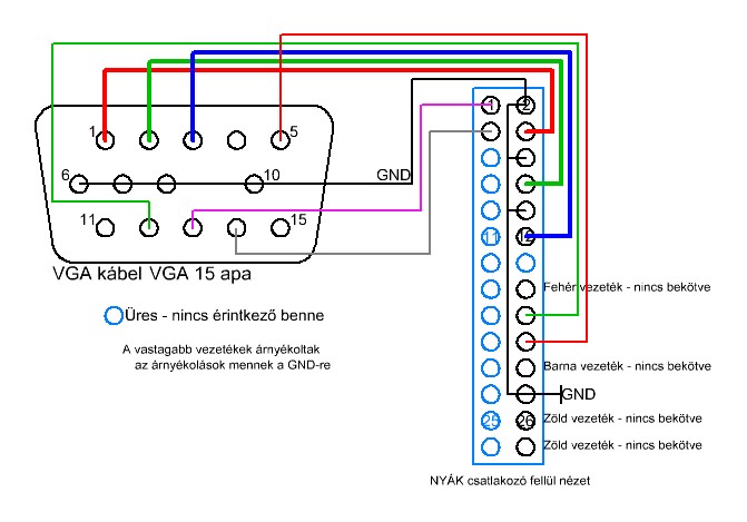

Tudom, hogy nem véletlenül van hűtőbordán, de az normális, hogy a kondik is ilyen forrók? Igaz, 105°-ak. Csináltam invertert, ami 12V ból csinál 30V-ot és messze nem termel ennyi hőt, pedig 6-8A-t vesz fel a motor. Na mindegy, csak működjön. A puffert is megvettem, csak vastagabb mint kellene, így nem fér be a régi helyére. Hétfőn veszek kisebb méretűt. Feltettem a VGA csatlakozó jelenlegi bekötését, ha esetleg tudnátok valami okosat mondani, hogy miért nem mennek a hangszórók, hálás lennék.
A VGAn nem fog soha átmenni a hang. A VGA csatlakozó csak a képet viszi. Abban az esetben, ha speciális kábel van hozzá, akkor az egyik végén (ami a számítógépbe mén) kell, hogy legyen 3,5mmes jack csatlakozó.
A csatlakozóknál a monitor hátulján kellene, hogy legyen egy bemenet a hangnak, kivéve az előbb említett eset. A helyedben én hátulról indulnák. Megnézném mire vannak rákötve a hangszórók. Remélhetőleg nem a főICre, hanem egy hétköznapi erősítő ICre. Ennek a lábkiosztását könnyen meg lehet találni. No most már csak a bemenet vonalait kell követni. Így megtalálhatod honnan lett leszedve a hang bemenete.

Bezzeg ha összecsavarozom, fogadni mernék hogy 5 perc múlva Na mindegy, a normál feszültségeket megmértem, a mellékelt képen minden rajta van. Én nem vagyok egy elektroguru (sajnos), de PNP tranyókkal nem pozitív feszültséget szoktak kapcsolni? Mert itt az egyik lába a GND-on van, a csatira még + feszültség kerül, szóval nem vagyok képben...
Pontosan. A csatira pozitiv kerul, azt meg csak ugy lehet megoldani, hogy a kis SMD tranyo PNP, azt meg foldkozeli fesszel lehet bekapcsolni es felhuzassal ki. Ezt csinalna a proci.

OK, nezzuk meg mi van, ha hibas a mukodes.
Az a tranyo tenyleg NPN, ha foldre van kotve a laba. De akkor is a procibol jovo alacsony ertek zarva tartja. Akkor mashonnan kap tapot es nyitaskor ezt levezeti, azert ott alacsony fesz lesz. Tehat valahol tap, 10K ellenallas, zart tranyo, fold. A tranyo folul viszi el a kapcsolojelet. Ha a tranyo nyit, akkor az ellenallas alja gnd-re kerul es a kapcsolojel alacsony lesz. Igazad van, nem gondoltam at teljesen.

Tegnap óta nem produkálja a hibát, hiába szórakozok vele Délelőtt sikerült a tápon a két hűtőbordát egyszerre leellenőrizni mennyire meleg, persze a kettő közti 140V-os váltófeszültség kicsit sem zavart... (pedig az volt anno az első, amit megmértem, nehogy pont ez történjen...)Na mindegy, mivel nem tudom előidézni a hibát, egyelőre teszek rá egy kis északi-híd bordát, az elég kicsit hogy elférjen, és összerakom. (Azt le tudtam mérni, hogy igazad van, kikapcsolva, és gépváltás közben +0,68V van a tranzisztor -gondolom- vezérlő lábán.)
Kevesnek tunik az. Sokkal inkabb a tranyon eso feszultseg lesz. Mihez kepest merted?
Foldhoz kellene. Az alatalad GND-nek kinevezett pont BIZTOSAN gnd? Legalabb 2V kellene, magas szint eseten.
Hát, (háttal nem kezdünk mondatot) megfogtál. A táppanelon a törpefeszültségű részen a hűtőbordához képes mértem mindent. Ha az nem GND... De gyanúsan annak kellene lennie, mert az 5 és 12V-os tápvonalakat is ahhoz mértem, és jól mutatta.

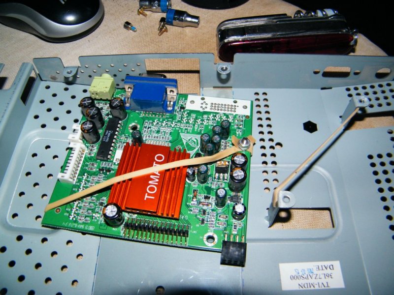

Összeraktam a beteget (épp most kapcsolat be). A hűtőborda felfogatása, hát, na, hogy is mondjam, kicsit mcguyveresre (gánytechnológia) sikerült, de egy pár napos tesztre megfelel. Nem akartam kapásból mechanikailag nagyon belenyúlni, úgyhogy azt használtam ami adott volt.
A borda alatt van hovezeto paszta?
Ha nincs, akkor rosszabb a helyzet, mint szabadon. En ug szoktam, hogy ket potty pillanatragacs a ket szelere a chipnek, a kozepere meg paszta, aztan mozgatas, amikor eleri a pillanatragasztot, onnantol azert van egy 10 masodperc, mig odaragad... A borda elvileg GND, de en azert a kondik negativjahoz mernek... Illetve azt a tranyo GND-t nezd meg, hogy tenyleg GND-e.
Természetesen van paszta alatta (szép vékonyra elkenve). Pillanatragasztót még azért nem akartam használni, mert hiszen azt se tudom hogy valóban ez a probléma, vagy sem, és ha mégse ez, akkor nem akartam letépni a chipet a bordával.

érdekes, mert sokszor úgy hülyül meg, hogy a Fujitsu-siemens feliratot mutatja folyamatosan, hiába kapcsolom ki-ba a powergombjával, akkor is csak a felirat/logó tér vissza a monitorra. Szóval a borda nem jött be |
