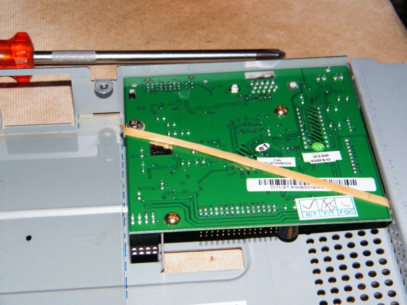

Sikerült 'előcsalogatni' a hibát. Ez a monitor egy monitorváltón van (két gép - egy monitor), és azt vettem észre hogy sokszor akkor jön elő a probléma, amikor váltom a gépeket. Ilyenkor elveszi a képet, majd kb 0,5sec után beadja a másikét. A kettő között hangosabban sípol a tápegysége, de ez világ életében így csinálta.
Miután lekapcsolt, az ON/OFF vezetéken 0V, az ADJ maradt 2,28V. Ha a 3,3V-os vonalat rákötöttem az ON/OFF-ra, akkor a monitor bekapcsolt, de csak addig amíg rajta tartottam a műszerzsinórt (~40mA folyt át közben).
Hozzátenném, hogy amikor tegnap hűtéssel ment, akkor váltogathattam nyugodtan, nem kapcsolt le egyszer sem, most viszont hűtés nélkül operált.

(#) BEMcorp válasza bbalazs_ hozzászólására (») Okt 9, 2010 /
Okés, de akkor mi lehet a probléma?
A hűtés (lehet csak ideig-óráig) miért bizonyult megoldásnak?
Gondoltam, a hátlapot kivágva beleszerkesztek egy 80*80as ventit, 5V-ról járatva szép halkan szellőzteti a belsejét, de nem találok kapcsolt 5V-os részt. (Esetleg egy kis tranzisztorral vezérelve megcsapolom az ON/OFF szálat?)
Vagy elég lenne a lapos százlábúra valamilyen hűtőbordát tenni?
b hol keressem azt a tranyót?
Megtaláltam, valószínűleg. Az egyik lába a GND-n van, a másik a csatira megy, a 3. a chiphez.
A chipes lábát mérem.
(most látom a hozzászólásod végét...)
(#) bbalazs_ válasza BEMcorp hozzászólására (») Okt 9, 2010 /
Nezd, nem tudom az okot. Annak az ON/OFF labnak a vezerlese max 100mA-t bir el a tranyo utan is, elotte szerintem 1mA-nel is kevesebbet.
Azt kellene megnezni, hogy a chip azon laba mit ad ki, aztan hiba eseten mit ad ki.
Valoszinuleg akkor P-s tranyo lesz, amit a proci alacsony szinttel vezerel. Esetleg a felhuzasat lehetne csokkenteni nagyobb ellenallassal (ha van, ha nincs, odaprobalni).
Ha pedig mar a chip hulyesegeket ad ki, akkor valami holeggel vegig kellene forrasztani a labait, hatha csak ez a baj.
De van olyan baj is, amikor BELUL szakad meg a kis aranyszal, akkor tenyleg csak a tuneti kezeles, a hutes segit.
Az biztosan nem valik karara, ha kap mondjuk egy 486-os procibordat.
Nos, ma egész nap járattam ezt a vackot hűtés nélkül, késő délután már a hátlapot is ráraktam, hogy jobban melegedjen, és 2 percenként váltogattam a váltóval, persze hogy nem adja be a hibát...
Bezzeg ha összecsavarozom, fogadni mernék hogy 5 perc múlva
Na mindegy, a normál feszültségeket megmértem, a mellékelt képen minden rajta van. Én nem vagyok egy elektroguru (sajnos), de PNP tranyókkal nem pozitív feszültséget szoktak kapcsolni? Mert itt az egyik lába a GND-on van, a csatira még + feszültség kerül, szóval nem vagyok képben...
Pontosan. A csatira pozitiv kerul, azt meg csak ugy lehet megoldani, hogy a kis SMD tranyo PNP, azt meg foldkozeli fesszel lehet bekapcsolni es felhuzassal ki. Ezt csinalna a proci.
Upsz, a kép lemaradt, és csak most vettem észre...
OK, nezzuk meg mi van, ha hibas a mukodes.
Az a tranyo tenyleg NPN, ha foldre van kotve a laba. De akkor is a procibol jovo alacsony ertek zarva tartja. Akkor mashonnan kap tapot es nyitaskor ezt levezeti, azert ott alacsony fesz lesz. Tehat valahol tap, 10K ellenallas, zart tranyo, fold. A tranyo folul viszi el a kapcsolojelet. Ha a tranyo nyit, akkor az ellenallas alja gnd-re kerul es a kapcsolojel alacsony lesz. Igazad van, nem gondoltam at teljesen.

(#) BEMcorp válasza bbalazs_ hozzászólására (») Okt 10, 2010 /
Teljesen kiborít ez a <@&?!> monitor... Tegnap óta nem produkálja a hibát, hiába szórakozok vele Délelőtt sikerült a tápon a két hűtőbordát egyszerre leellenőrizni mennyire meleg, persze a kettő közti 140V-os váltófeszültség kicsit sem zavart... (pedig az volt anno az első, amit megmértem, nehogy pont ez történjen...)
Na mindegy, mivel nem tudom előidézni a hibát, egyelőre teszek rá egy kis északi-híd bordát, az elég kicsit hogy elférjen, és összerakom.
(Azt le tudtam mérni, hogy igazad van, kikapcsolva, és gépváltás közben +0,68V van a tranzisztor -gondolom- vezérlő lábán.)
(#) bbalazs_ válasza BEMcorp hozzászólására (») Okt 10, 2010 /
Kevesnek tunik az. Sokkal inkabb a tranyon eso feszultseg lesz. Mihez kepest merted?
Foldhoz kellene. Az alatalad GND-nek kinevezett pont BIZTOSAN gnd?
Legalabb 2V kellene, magas szint eseten.
Hát, (háttal nem kezdünk mondatot) megfogtál. A táppanelon a törpefeszültségű részen a hűtőbordához képes mértem mindent. Ha az nem GND... De gyanúsan annak kellene lennie, mert az 5 és 12V-os tápvonalakat is ahhoz mértem, és jól mutatta.
Összeraktam a beteget (épp most kapcsolat be). A hűtőborda felfogatása, hát, na, hogy is mondjam, kicsit mcguyveresre (gánytechnológia) sikerült, de egy pár napos tesztre megfelel. Nem akartam kapásból mechanikailag nagyon belenyúlni, úgyhogy azt használtam ami adott volt.
A borda alatt van hovezeto paszta?
Ha nincs, akkor rosszabb a helyzet, mint szabadon.
En ug szoktam, hogy ket potty pillanatragacs a ket szelere a chipnek, a kozepere meg paszta, aztan mozgatas, amikor eleri a pillanatragasztot, onnantol azert van egy 10 masodperc, mig odaragad...
A borda elvileg GND, de en azert a kondik negativjahoz mernek...
Illetve azt a tranyo GND-t nezd meg, hogy tenyleg GND-e.
Természetesen van paszta alatta (szép vékonyra elkenve). Pillanatragasztót még azért nem akartam használni, mert hiszen azt se tudom hogy valóban ez a probléma, vagy sem, és ha mégse ez, akkor nem akartam letépni a chipet a bordával.
A tranyó GNDje 100%, mert a panel-felfogató csavarhoz is megy (teliföld szerűen).
Nos, most összerakva használom, illetve csak használnám, mert természetes most adja az ívet, és lekapcsol.
érdekes, mert sokszor úgy hülyül meg, hogy a Fujitsu-siemens feliratot mutatja folyamatosan, hiába kapcsolom ki-ba a powergombjával, akkor is csak a felirat/logó tér vissza a monitorra.
Szóval a borda nem jött be
