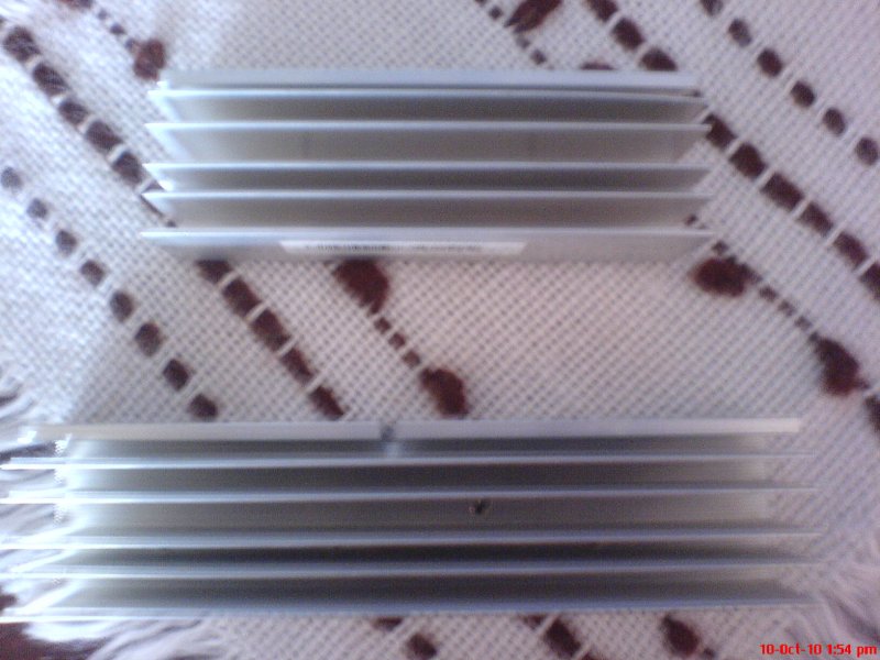

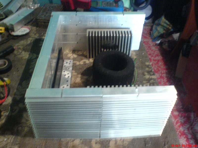

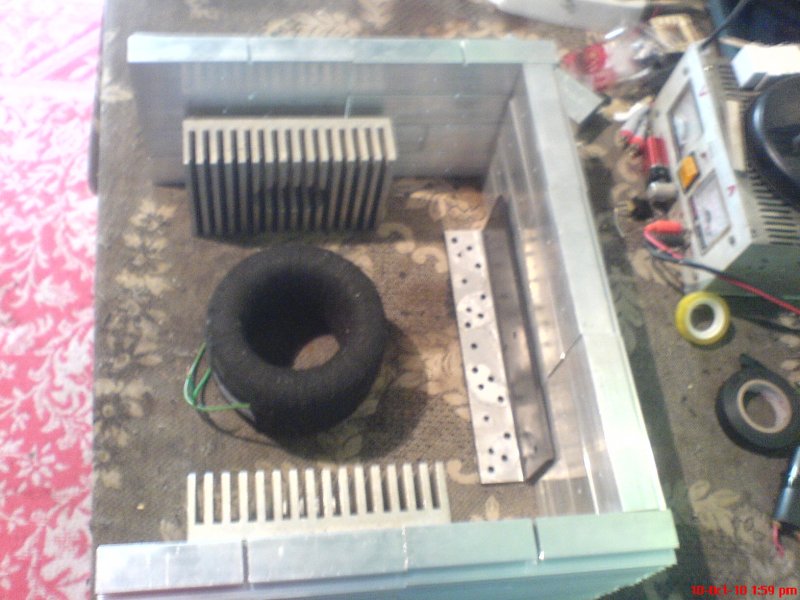

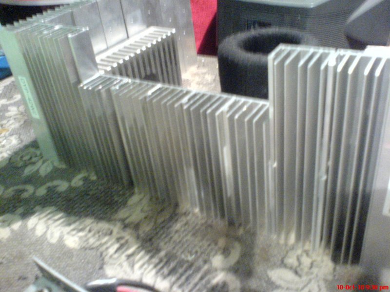

Szevasztok, már rég óta össze akartam rakni a Dozt, de eddig nem sikerült olyan nagy hűtőbordát be szereznem ami megfelelt volna a hűtéséhez, ma viszont sikerült be szereznem egy csomó kis hűtőbordát. Meg hajtok egy U-alakú 2 milliméteres alumínium lemezt, és arra fogatnám fel őket. Két fajta méretű hűtőbordát szereztem be, az első méret 15,5 cm-széles, 3cm-hosszú, és 3cm-magas, ebből 16 darabot fogatnék az U-alakú alu lemezhez, a másik hűtőborda pedig 11cm-széles, 3cm-hosszú, 3cm-magas, ebből meg 12 darabot fogatnék az u-alakú alu lemezhez. A doboznak a teteje alja, és eleje is 2 milliméteres vastagságú alu lemezből lesz. Teszek fel képeket hogy hogy is képzeltem el. Remélem ennyi már elég lesz neki, gyakorlatilag a hátulja és a két oldala egy nagy felületű hűtőbordát fog ki tenni.
(#) soos csaba hozzászólása Okt 10, 2010 /
Ja és a másik két hűtőborda pedig a stabilizálás tranyóját fogja hűteni.

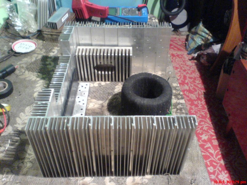

(#) szamóca válasza soos csaba hozzászólására (») Okt 10, 2010 / 1
Állítva érdemes szerelni nem fektetve, a hőleadás szempontjából.
(#) soos csaba válasza szamóca hozzászólására (») Okt 10, 2010 /
Helló, csak az a baj hogy annyi hűtőborda már nincs hogy állítva szereljem fel őket, és nem adná már ki úgy a szélessége sem, és a magassága is jóval nagyobb volna és úgy már csúnya volna. És így pont be férne a hifi szekrényembe, ha fektetve teszem a bordákat. Mennyivel volna rosszabb a hűtésem ha igy fektetve rakom fel a bordákat nem pedig állítva?
(#) CIROKL válasza soos csaba hozzászólására (») Okt 10, 2010 /
Sajnos fektetett állapotban legalább csak az 2/3 -dal lehet számolni mintha állítva lennének .
Próbáld ugy összerakni hogy lehetőség szerint állított állapotban legyen a felület 6-8 E cm2 , a tápnak nem kell külön borda , bár azok a tranzisztorok nem melegednek de eggyütt jól elvannak a vég tranzisztorokkal .
OTT alul jól láthatóak és tökéletesen végzik a dolgukat , egy összerakott borda van itt is ami 10 darabból van egy szép méretes alu lapra felcsavarozva.
(#) soos csaba válasza CIROKL hozzászólására (») Okt 10, 2010 /
Oké, köszi szépen a válaszotokat. Meg próbálom akkor valahogy állítva pakolni a bordákat.

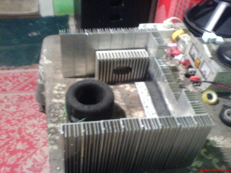

Szevasztok, na csak sikerült ki silabizálni a bordákat, hogy ne fektetve hanem állítva legyenek, igaz egy kicsit magasabb lesz egy kicsit a doboz de még bele fér az a magasság. A hátsó pár borda középen, az alacsonyabb lesz mert majd oda jönnek a be és kimeneti dugaszok. Szívem szerint az alimentálási tranyók hűtését külön hűtőbordára szeretném szerelni. Lesz valami probléma ha nem a nagy hűtőbordára szerelem azokat is?, vagy közvetlen kapcsolatban kell hogy legyen az alimentálást ellátó tranyó a végfok tranyókal?
