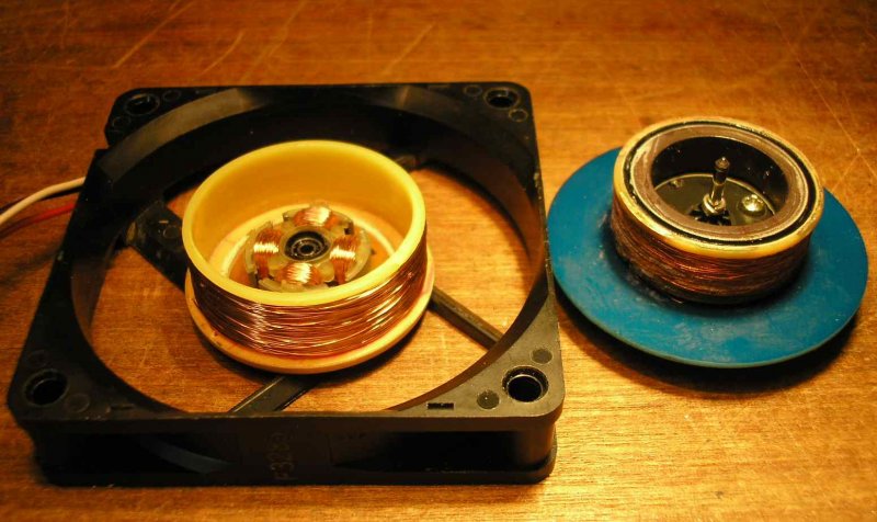

Megcsináltam a PC processzor ventillátorból kialakított meghajtást légmagos, forgótrafós áram-átvitellel. Ez a ventilátor golyóscsapágyas, 70*70mm, magassága is csak 15mm. Erre lett kísérletileg felépítve az új SMD f886 propeller, amely remekül vizsgázott itt is. Az össz. felvett áram 300mA 12V-on, és minden működik. Így már nem melegszenek a félvezetők a bázis áramkörén sem. A fordulatszáma 2800-3000 körül van, a jó kiegyensúlyozása miatt ezt lehet még növelni. Néhány kép az összeállításról.

Sziasztok! Tegnap elkészítettem egy "nyáktrafó" prototípusát (nem kis munkával).. Sajnos teljesen kudarc
Nem tudtam 4 Voltnál nagyobb feszültséget átvinni ha emeltem a kitöltést akkor sem emelkedett a szekunder feszültség csak melegedett a nyákspirál.. 0,4 vonalvezetésű de ez kevésnek bizonyult és a menet is kevés..A jó eredmény eléréséhez óriási spirál kéne..A 690-es rotor elindult vele kb fél fényerővel ment is de ez egyenlő a nullával.. A 886 propellernek jóval magasabb az áramfelvétele. Másik dolog igen nagy a szórása a spirálnak a rotor felé és ez nem hiszem,hogy használna neki.. Sajnos az ötletet részemről teljesen elvetem. Marad a tekercs.Pár kép ha már annyit kínlódtam az elkészítéssel.. Még jó,hogy a széle nem lett teljesen becsiszolva a nyáknak potyára

Őszintén sajnálom, hogy ez a NYÁK - spirál forgótrafód nem jött össze, pedig hatalmas munka lehet már benne. Mennyire sikerült közel tenni a két tekercset egymáshoz, hogy párhuzamos maradjon, ugyanakkor súrlódás még ne következzen be. A menetszámot már csak "gyári" technológiával lehetne növelni, mert ahogy elnézem, nagyon szépen sikerült azt házilag elkészítened. A gyakorlat most is azt igazolja, csak nagyobb menetszámokkal működik elfogadható hatásfokkal a légmagos forgótrafó, de itt tényleg közel kerülhetnek egymáshoz a spirális tekercsek, alig maradhat légrés. A ferritmagos tekercseknél is csak 0.1-0.2mm lehet a légrés, különben rohamosan romlik az átvitel hatásfoka.
Közben elkészült a 12F683 bázis melyik a ventiben van..Semmi árnyékolást nem alkalmaztam a tekercs körül de tökéletesen működik! Egy probléma van a kikapcsolás nehézkes mert közel kell tartani a távirányítót (a mozgó rotor zavarja) de vagy nagyobb lyuk vagy valami prizma szerű műanyag kell ezt még megoldom..
Szia! A légrés pár tized (az átkötés miatt kell némi hely) Teljesen fedték egymást sőt a spirálok egymást fedték a nyák két oldalán úgy lett tervezve..Még fogok rajt mérni teszteket végezni így szétszedve egy papírlap lesz a hézag köze..PRÓBÁLOK A tekercsek soros kötésén még fogok egy próbát tenni de szerintem így jó ahogy van mert a tekercsnél is elmegy oda vissza ez is úgy lett tervezve ..
Gratula, ez nagyon tetszik. (Különösen az önhordó álló tekercsed! Annak készítési módjáról majd írhatnál pár gondolatban.) Kicsit utána néztem, az ilyen ”laza” szerkezetű spirális tekercsek inkább nagyfrekvenciás jellemzőkkel bírnak, vagyis ki kellene próbálnod legalább 500KHz-1MHz-ig kiterjeszteni a meghajtás frekvenciáját. (Az lehet, hogy a közelben nem tudnak rádiót hallgatni, de le lehet majd árnyékolni a sugárzó egységet később. Az a mostani kb. 60KHz ez esetben nem biztos, hogy elegendő az átvitel jó hatásfokához.
Nem panaszkodok a hatásfokra. Most egy 9V-os DC tápról megy csak a motort kellet feltekerni rajt mert az lassabban ment mint a 12V-os DC-vel.. A hűtő szinte hideg nincsenek nagyobb veszteségek.Az elkészítése egy ilyen tekercsnek a következő: én egy 40mm-es átmérővel rendelkező vízvezeték lefolyócsőből készítettem egy sablont.. Levágsz egy kb 5-8 centis darabot majd hosszában befűrészeled egy kb 1mm-es fűrésszel. Ha kész szépen lepolírozod a keletkezett sorját szép sima legyen minden. Egy darab nyákot vágsz mi belemegy a befűrészelt részbe és beleteszed. Tekersz egy darab papírt a csőre és erre szépen nekiállsz tekerni. Finoman kell rögzíteni néha a tekercset pillanatragasztóval egymáshoz úgy,hogy a papírhoz lehetőleg ne ragadjon oda. Ha kész a tekercselés szépen kiveszed a nyákdarabot a befűrészelt résből és össze lehet anyit nyomni,hogy lecsúszik a tekercs a papírral együtt. Ha óvatos voltál a papír sem ragad rá . Ezután hígított nitro vagy hasonló lakkal lekened azt kész.. A végleges tervben nem "önhordó" lesz a tekercs bár ez is jó megoldás hanem egy kis nyákból kialakított tartóra lesz ráragasztva mi a csavarokra passzol a ventiben melyek a fetet meg a motormeghajtót fogja és két kis tüskével csatlakozik bele a helyére. ez a terv készen is van teljesen és ugyanezekkel a méretekkel készül egy 16F690-es verzió is mi ugyancsak belemegy a ventibe (most már merem tervezni komolyabban,hogy nem zavarja a tekercs). Nagyobb frekinél félek megzavarná a kontrollert.. Azonban van a 886-os bázisra (mit most kiselejteztem a hatalmas mérete miatt tesztbázisnak) egy olyan belevaló miben lehet állítani a frekit.Na majd azzal tesztelem még ezt a spirális trafót
