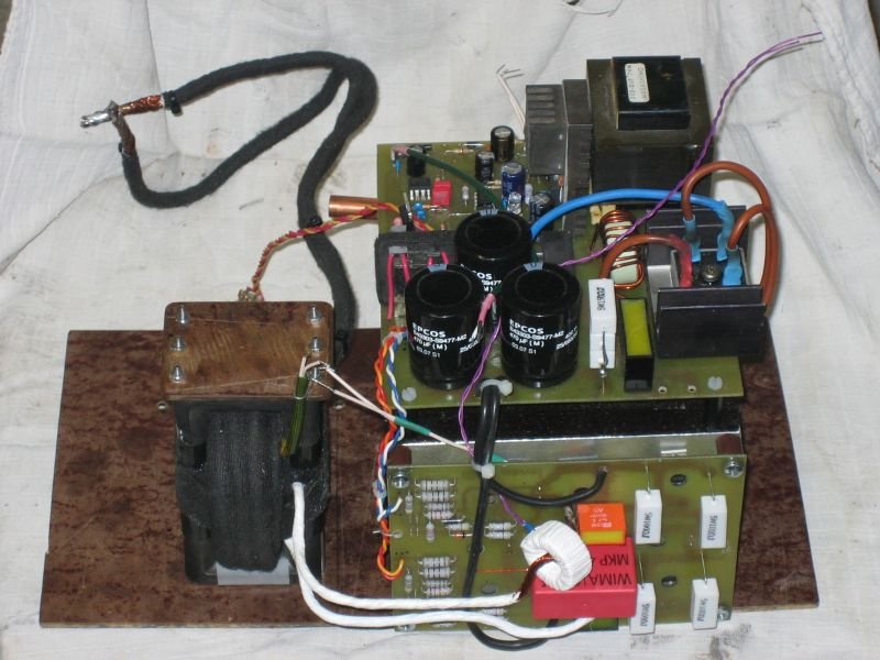

(#) BarnaPili hozzászólása Okt 11, 2010 /
Kicsit megint haladtam.A főtrafó primerje még kap egy réteg szigetelést bandázsszalaggal,meg az áramváltó is.A hűtést egy mikróból kibontott ventilátor fogja forszírozni.A vezetékek pedig nem lesznek ennyire kócosak.A fojtótekercs nincs rajta,de lesz,cak még a lefogatása nem tiszta.

(#) Tubi56 válasza BarnaPili hozzászólására (») Okt 12, 2010 /
Szép munka! Szépen haladsz vele! Egy észre vételt engedj meg a hálózati egyenirányító hűtését én kevésnek látom...persze ez csak az én véleményem meg a tapasztalatom!
(#) erdgab válasza BarnaPili hozzászólására (») Okt 12, 2010 /
Lesz belőle hegesztő,határozottan látom.A felső panelon fordítanák 90 fokot,közelebb legyen a vezérlés a főpanelhoz (a segédtáp trafója lenne ott ahol most a vezérlő rész).A hálózati egyenrángatónak kevés lesz az a hűtés,szerintem,legalább 4x akkora kell vagy a doboz maga is lehet akár.Hajrá!
