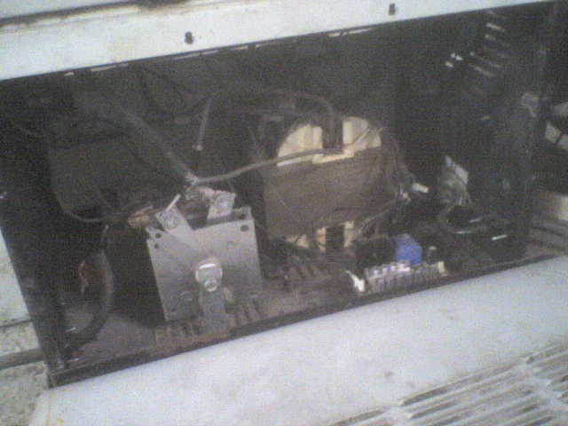

(#) energi.drink hozzászólása Okt 19, 2010 /
Szia.Csináltam képeket.Amugy egyszerüen nem tudok vele normálisan hegeszteni.Amikor ivet fog nem adja le az áramerőséget rendesen,csak utána ha tovább nyomod.Kilódás igy valamit meghegeszteni.Ha sok drótot adsz neki,az a baj,ha keveset az.Középut van "néha".Akkor működik megfelelően ha pl:heftelsz egymás után kb 4et és utánna jó.Ha abba hagyod és ujra kezded cseszhetedCsak durrog löki azt a k--a drótot.........Ma már ott tartottam szétvágom.. Na meg hogy akkor is ivet fog ha nem nyomom a gombot,az kész.És kajakra mintha hegesztenél.Nem csak szikrázik.Nézd meg a testkábelt igy mókolták össze. A testkábel is vagy 6méteres volt,de valahol azt hallotam ha rövidebb a test kábel jobb"némelyik gépnél",ezért megfelezte.Szerinted jobb lett háhá,semmi . Ja ha a gombot nyomod nem kattan semmi,csak akkor bug a gép.Szerintem valami összevan ott mókolva de rendesen,csak nem tudom mi.Ez a gép beépitett munkakábeles volt,meg a motor is a kinai féle volt benne.Csak az előző tulaj átalakitotta.Mit lehet ezzel kezdeni??

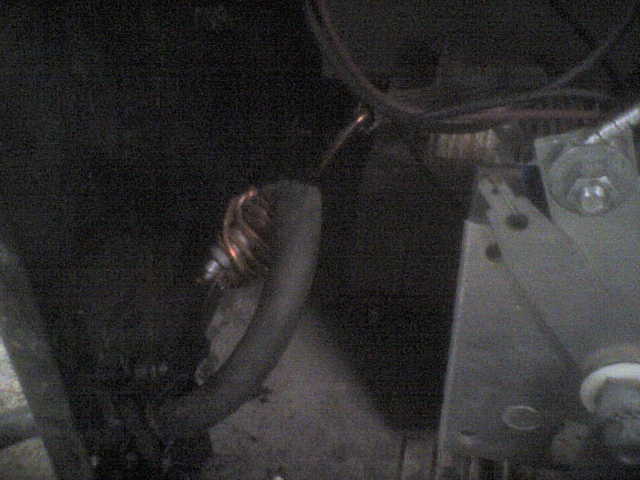

(#) energi.drink válasza Arghhh hozzászólására (») Okt 19, 2010 /
Szia az előtoló motor ugy van felszerelve hogy lett a dobozhoz hegesztve,egy laposvas és azon van fent két csavarral.Nincsen a motor és a burkolatt között szigetelés.A testkábel ami rá van kötve a motorra,annak a másikfele azon az aluminim lapon van.Diódán?Nem tudom minek hivják.Amin a motor van test hová kell kötni?Ja igen a motorból is jön két vékony kábel,az egyik ugyanoda az aluminium lapra van kötve a barna szinű,a másikat nem néztem hová van.Székesfehérvári vagyok,pontosabban onnan 20km-re lakom.
Bent a melóhelyen néztem,hogy ott elvan szigetelve a t-motor a géptetstől,és nincsen rajta test kábel sem.Na de hogna elszigetelném a motort a doboztól,akkor a testet is ami rajta van le kéne venni ugye?Egyáltalán kell oda az a test a motorra?

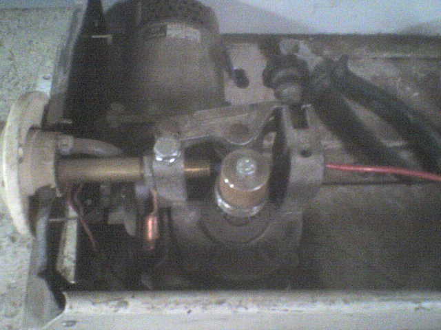

(#) mpisti válasza energi.drink hozzászólására (») Okt 19, 2010 /
A tolómotort mindenképpen el kell szigetelni,mert azon van a munkakábel pozitív potenciálja. Ha véletlenül a géptest hozzáér a hegesztendő vashoz,akkor vagy a doboz olvad ki,vagy a hegesztendő autó, ezért kell elszigetelni a tolómotort a testtől. A tolómotorra menő kábel az egyenirányító(alu lemezes valami ) pozitív-piros- kivezetésére kell hogy legyen kötve. A másik, az a testcsipeszes, az pedig egy fojtótekercsre.
Mennyibe kerül az átalakítás? Ez mindig a géptől függ, illetve az átalakítást végző iparos ceruzájától.4-5 ezer Ft-tól akár 25-30 ezer forintig is elmehet az ár. Emiatt aztán megfontolandó az átalakítás. A huzalsebességet azt viszont be kellene hogy tudd állítani,ha nem lehet, akkor hibás a tolásszabályzó.
"Azt a kábelt is meg kell szüntetnem?" Eszedbe se jusson! Mint ahogy a 2.jpg jelű képeden is látszik, a munkakábel áramvezetője ehhez a kábelhez csatlakozik a tolómű alu fémszerkezetén keresztül. Ezt az alu fémszerkezetet kell elszigetelned a hegesztőgép vázától.
(#) energi.drink válasza mpisti hozzászólására (») Okt 19, 2010 /
Értem,holnap megoldom,elszigetelem.Ettől is lehet hogy olyan gyengén működik?Vagy ez nem nagyon befojásolja igaz.Na holnap megirom mire jutottam Uraim köszönöm szépen a segitséget.

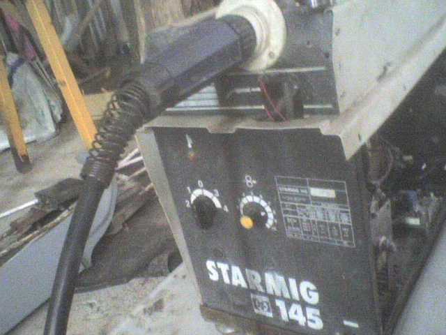

(#) jóbi81 válasza Arghhh hozzászólására (») Okt 20, 2010 /
Üdv! na ez lenne a masina.
(#) Arghhh válasza jóbi81 hozzászólására (») Okt 20, 2010 / 1
Van ennek a csodának típusa? 1980 körüli 160 180 A-es német gépekre hasonlít.
