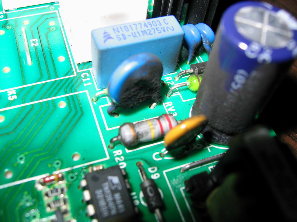

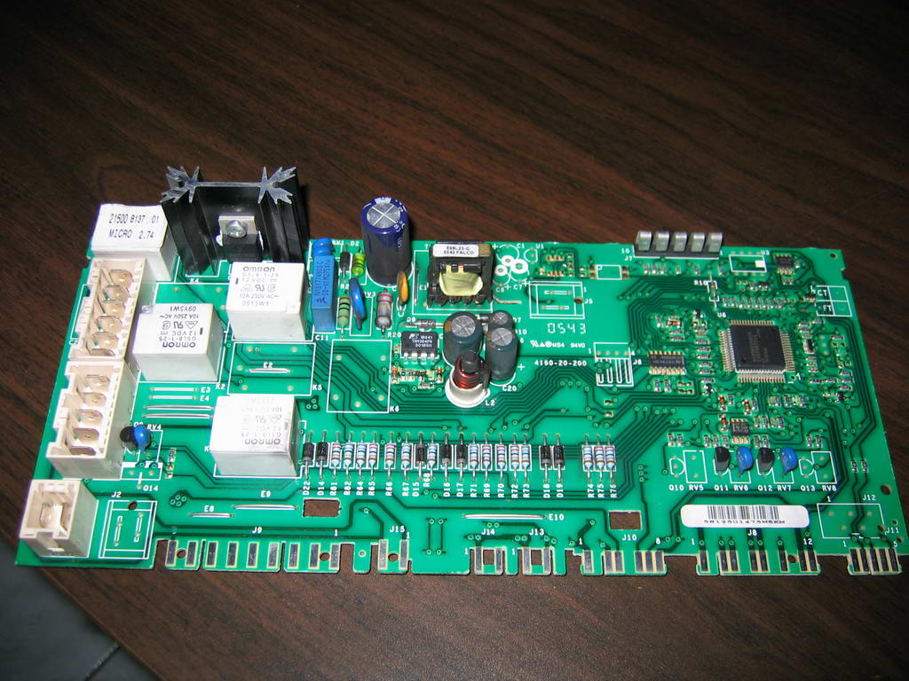

Hello Mindenkinek!
Van egy Indesit WITL 125-ös mosógépünk, ami egyszer csak elkezdett NEM fűteni. Ezért a programok sem mennek végig, csak próbálkozik a fűtéssel. Ha hidegvizes programra állítjuk, rendesen végigmegy a program, ezért gondolom, hogy a fűtés hiánya miatt nem hajlandó továbblépni. A fűtőbetét jó, mert ha direkt áramot adok neki, akkor fűt rendesen.
Az elektronikát kiszerelve azt láttam, hogy az R20-as ellenállás, és környéke tiszta korom. Ha valaki ismeri ezt a típust, tudna segíteni, hogy mi lehet a baj, illetve javítható-e? Egy pár képet mellékelek, hátha segít.

(#) zoz11 válasza rozsi hozzászólására (») Okt 17, 2010 /
Hello
Az csak fekete fémpor amit a levegőből szed össze. Azt le kell róla takarítani.
A fűtőbetétnek a reléjét érdemes megnézni, az pedig a baloldali relé ami egyedül van, ennek a forrasztását, érintkezőit stb.

(#) imikee10 válasza rozsi hozzászólására (») Okt 17, 2010 /
A port nitro higitóval kell lemosni. A nem fűtést az szerintem ennél nem a relé okozza mivel Omron általában ez nem szokott besülni vagy megszakadni. A Nais az annál inkább...
A hőérzékelőt kellene elsősorban megnézni. A fűtőszál környékén található vagy a fűtőszálban van benne egy patron amire 2 vezeték megy vagy a fűtőszál fölött egy klikszon formájú amire szintén 2 szálvezeték megy.
Általában kék színű a hőérzékelő vezetékje és elég vékony a fűtőszáléhoz. Le kell húzni a veztéket róla és ellenállást mérni rajta. Olyan 10-20 Kohm körül kell lennnie és melegítésre csökkennie.

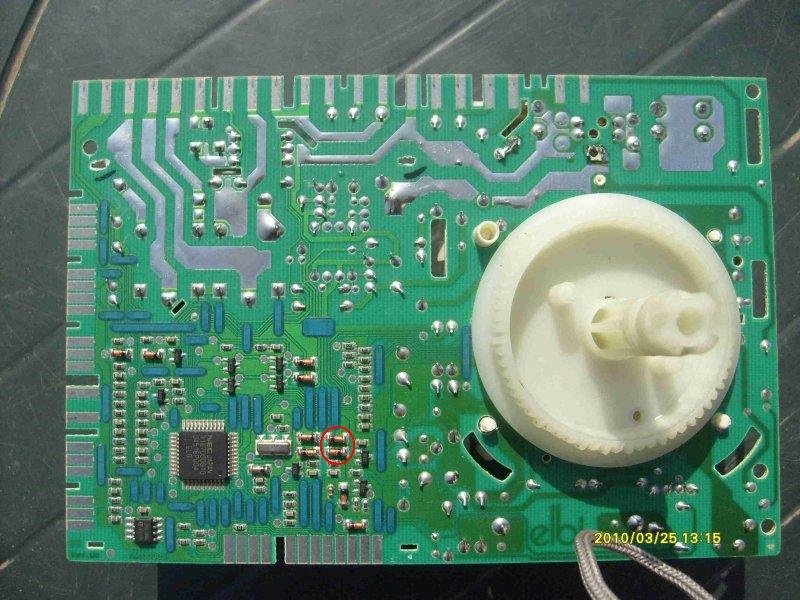

(#) patexati hozzászólása Okt 19, 2010 /
Sziasztok! ma megadta magát a Whirlpool awt 2205 mosógépünk.. Egyszerűen nem ment .. Szétkaptam és ha belefújtam a nyomáskapcsolóba akkor ment a szivattyú,stb tehát adott életjelet magáról ezért feltételezem a mikrokontroller jó még bent.. Szétszedtem a programkapcsolót egy zárlatos diódát,egy zárlatos tranzisztort és egy szakadt átkötést találtam és eléggé pörkölt a nyák ezen környéke..Valaki találkozott ilyen hibával? Nem kapcsolja be a mágneszelepet nem kap vizet így el sem indul.. Esetleg rajz vagy fotó jó lenne ezen részről.. Nem okoz különösebb problémát a kiforrasztás van megfelelő smd állomásom csak érdekel más véleménye is mielőtt belevágok.. Csúnya ára van állítólag egy ilyen kapcsolónak ezért is erőltetem..

(#) szepi003 válasza patexati hozzászólására (») Okt 20, 2010 /
Szia. A megégett rész a motor taho generátor jelfeldolgozó egysége valószínű,hogy vizet kapott a motor. Ha szerencséd van csak a tranzisztort a diódát és a kondit kell kicserélni,ja és a taho generátort.Ha ez sem segít akkor a proci is meghalt akkor quka.Sajnos ilyen megégett panel van nekem is egy dobozzal. sok sikert a javításhoz üdv szepi003

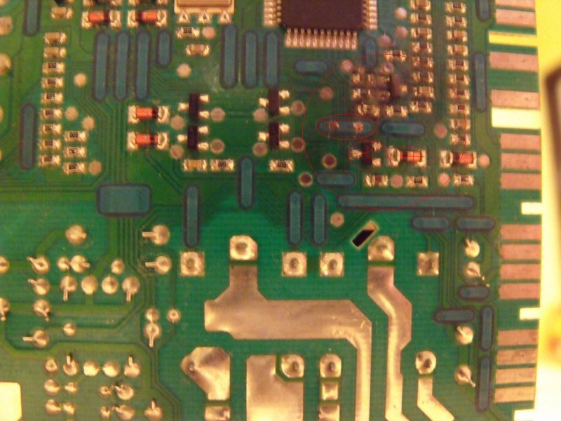

(#) patexati válasza szepi003 hozzászólására (») Okt 20, 2010 /
Szia! Hát elkeserítő dologra jutottam A képen látható diódák közül elment az egyik..Azonban ez nem okozza feltétlenül a kontroller halálát szerintem mert ez a két dióda egymással ellentétes polaritással van kötve össze egymással párhuzamosan.. Én 47 Ohmot mérek a két dióda helye közt ha bent a kontroller,ha kiveszem akkor nullát mivel a kontrollerre megy a diódapárról.. Meg e tudnád nekem mérni egy működőben,hogy ott mekkora az ellenállás ha bent a dióda meg minden? Tönkre nem tesz a mérés semmit mert a diódák védik a kontrollert csak énnekem ez a 47 Ohm kevésnek tűnik.. Ez a rész amúgy a PC portja a kontrollernek itt teszik bele a szoftvert. Ha tudod mérd meg légy szíves addig nem veszek másikat. Esetleg egy jó wbáruház is érdekelne hol lehet venni ilyen kapcsolót (22500 Ft árban találtam)..Köszönöm!

(#) patexati hozzászólása Okt 20, 2010 /
Sajnos rájöttem a hiba okára Zárlatos a processzor Ha kiveszem egyből van 3,3V az epromon (3,3V-os az eprom és a proci is) Labortápról táplálva zárlati áramba megy át. Szerintetek a tahogenerátornak van akkor köze hozzá? Gondolom ha vizet kap lehúzza testre a burkolaton a vezérlőpanel nem leválasztott vezérlését így 230V-os zárlatot képez egy hurokban.. Talán ha fordítva lett volna bedugva nem lett volna baja de késő..Aki tud segítsen,hol érdemes beszerezni mert meg kell csinálnom mindenképp..
