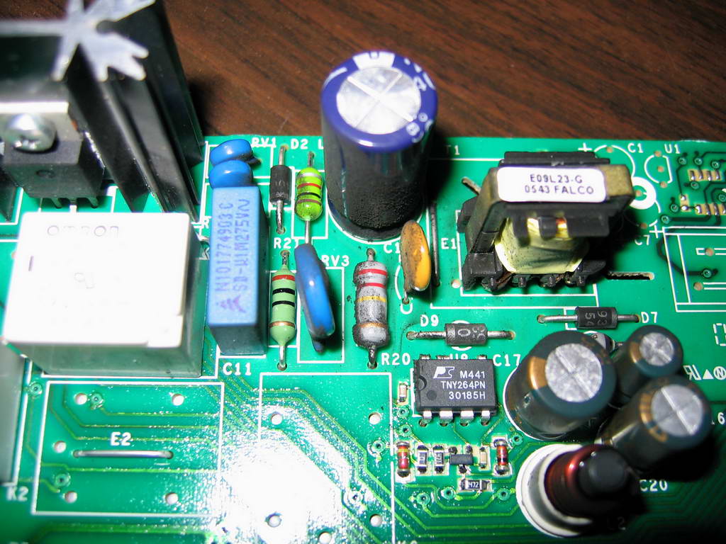

Van egy Indesit WITL 125-ös mosógépünk, ami egyszer csak elkezdett NEM fűteni. Ezért a programok sem mennek végig, csak próbálkozik a fűtéssel. Ha hidegvizes programra állítjuk, rendesen végigmegy a program, ezért gondolom, hogy a fűtés hiánya miatt nem hajlandó továbblépni. A fűtőbetét jó, mert ha direkt áramot adok neki, akkor fűt rendesen. Az elektronikát kiszerelve azt láttam, hogy az R20-as ellenállás, és környéke tiszta korom. Ha valaki ismeri ezt a típust, tudna segíteni, hogy mi lehet a baj, illetve javítható-e? Egy pár képet mellékelek, hátha segít. Az elektronika részéhez nem értek, úgyhogy laikus számára is érthetően írjatok légyszi! Köszönettel, Rozsi

Az csak fekete fémpor amit a levegőből szed össze. Azt le kell róla takarítani. A fűtőbetétnek a reléjét érdemes megnézni, az pedig a baloldali relé ami egyedül van, ennek a forrasztását, érintkezőit stb. Ha nem értesz az elektronikához akkor meg tovább nem érdemes keresgélned. Üdv: Zoltán
A port nitro higitóval kell lemosni. A nem fűtést az szerintem ennél nem a relé okozza mivel Omron általában ez nem szokott besülni vagy megszakadni. A Nais az annál inkább...
A hőérzékelőt kellene elsősorban megnézni. A fűtőszál környékén található vagy a fűtőszálban van benne egy patron amire 2 vezeték megy vagy a fűtőszál fölött egy klikszon formájú amire szintén 2 szálvezeték megy. Általában kék színű a hőérzékelő vezetékje és elég vékony a fűtőszáléhoz. Le kell húzni a veztéket róla és ellenállást mérni rajta. Olyan 10-20 Kohm körül kell lennnie és melegítésre csökkennie. Ha nem ez a gond akkor nagy valószínűséggel panel hiba. Imi
Szerintem, nem érzékelő hiba, mert elindítottam egy programot, és egyáltalán nem megy áram a fűtőszálhoz. Ha viszont direktbe adok áramot neki, akkor szépen felfűt, és a program is végig megy rendesen. Ebből én arra következtetek, hogy az érzékelő működik. Cáfolj meg, ha nem így van. De azért megmérem majd az ellenállását.

Akkor most megcáfollak mert nem jelenti azt amit írtál hidd el. Túl vagyok már pár 100 gépen.
