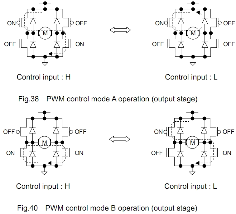

Ezzel tudsz csinálni terhelésszabályzósat ? (szerintem nem lehet, mert nem tudja azt megcsinálni, hogy a motor egyik pólusát leföldeli, a másikat meg lebegni hagyja, de jó lenne ha meg tudnál cáfolni ebben)
Végigböngésztem az adatlapot, szerintem nem lehet megoldani.
Az egyik ötletem az volt, hogy "PWM A" módban az "felső oldalt" fixen tápra köti, és az alsó tranyókat kapcsolgatja. Ergó, ha 0%-os PWM jelet kap, a motor aktuálisan "0" kivezetése lebeg- de ugye ott van az a dióda, ami ha nyit, rövidre zárja a dolgot, vagyis fékez. Ezért lenne jó, ha "PWM B" módban ugyanolyan módon vezérelné a dolgokat, de persze nem, ott is ott van a fékezés a másik tranyó nyitásával... (Esetleg "StandBy-ba küldeni, és mondjuk egy külső tranyóval (BC847BS-sel, vagy még jobb, FDC6303-mal ) a szükséges lábat lehet földelni... De ekkor megint méretbeli problémákról beszélünk...)De ehhez most késő van, holnap még át kell gondolnom, hogy a diódákon mikor mi folyik. Ha valamikor nagyon ráérek azért kiméregetem, mit csinál.Nálam egyenlőre nem cél a terhelésszabályozás, de a 12F629-be nincs is túl sok hely...

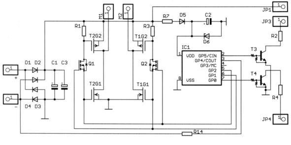

Válts 12F683 -ra, több mem, 2x akkora belső órajel, hw pwm. Szerintem.
Köszi, megfogadom! Eszembe sem jutott utánanézni
![]() Még van itthon 20db 12F629, akkor lehet, hogy a nagy része vagondekóderként végzi? Többet kéne fórumoznom...
Persze ehhez át kell írni a "szlovák" programot, mivel az nyilván nem fogja használni a hw pwm -et, mivel nem 683 -ra íródott. Csak azért írom, mert nem tudom mennyire vagy otthon a picek világában, és ne érjen meglepetésként, hogy ha betöltöd a 683 -ba a 629 -es progit, akkor az esetleg nem fog működni egyből, és magától nem fogja kihasználni a hw pwm -et.

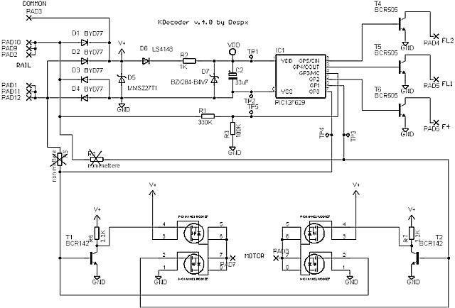

Elkészült a prototípus DCC dekóder,
az műhelyasztalon egyenlőre szépen megy, holnap kipróbálom élesben is. Nem lett túl szép, de nagyon akartam már egyben látni, úgyhogy több türelmem nem volt.Bár csak a legalapabb funkciókat tudja (jelenleg az a bizonyos "szlovák" dekóder programja van rajta, ami itt a fórumon is keringett, minimális módosítással), nekem nagyon megéri, mert most csak így van esélyem az egész flottám digitalizálni. Annyi változás még lesz, hogy a sínről a PIChez érkező jel a 47kOhmos ellenállás helyett 100KOhm/33kOhm osztót kap, csak olyan ellenállásom most nincs itthon. Ennyiből jött ki: PIC12F629 - 360 Ft SM 4007 - 10Ft x4, 40Ft BZV55C4V7 - 8.75 Ft 4,7 µF / 25V SMD B - 44.70 Ft 10 uf / 6V SMD 1206 - 35.50 Ft LL 4148 - 7.88 Ft Ellenállások: - 2.75 Ft x3, 8,25Ft FDC6303 - 0,55 Euro + áfa BD6221 - 1,63 Euro + áfa 505,08Ft + 2,616 Euro = kb. 1250Ft /dekóder + nyák (ami ugye nagyon kicsi) + munka. Egyoldalas nyák, 12x24mm, így a Glaskastenekben is vígan elvan. Ha minden jól működik (holnap kiderül), szívesen fölteszem a nyákterveket is, de sajnos a tranzisztor és a H-híd elég nehezen beszerezhető alkatrész...

Engem egyetlen egy dolog aggaszt, még pedig a BD6221-nek a maximális 18V-ja. Bizony a tüskék, és a kommerszebb digit központok pályafeszültsége nemritkán efölé kúszik! Tanácsként lehet, hogy célszerűbb lenne az SM4007 helyett Schottky-t használni. Ugyan ekkora áram, még kisebb méretben!
Köszi
![]() Megfogadom, de még van itthon úgy 20 dióda ebből, aztán veszek schottkyt. (kicsit slampos voltam, igazából ezek SA156-osok, kaptam annó egy marékkal belőlük, bár a lényegen nem változtat) Mégis ma próbáltam ki, és addig királyul is ment, amíg Trix Mobile Stationnal ( Trix 66920 v0.34 + stabil 16V táp) nem akartam a CV1-et átírni. Azóta se kép, se hang, olvasáskor minden CV-re "000"-t ad, és 3-as címen se megy már... (A PICre érkező jel a szkóp szerint tiszta, valószínűsítem, hogy a központ a ludas.) Azt hiszem első körben kikölcsönzök valakitől egy másik vezérlőt, hátha azzal nagyobb sikerem lesz. A tüskétlenítésen rágódtam egy darabig, de mivel nem nagyon találtam 1W körüli SMD Zenert, így a nyákról lemaradt. Hagytam a nyákon helyet külső elkót bekötni, akkor ezzel lesz egybekötve egy zener, köszi, hogy szóltál. Elvileg a központ is saját építés lesz, ha egyszer eljutok odáig (úgy néz ki ezt sem halogathatom tovább), kezdetnek egy nano-xs88-ra gondoltam,, a track feszültsége állítható. Aztán majd egy saját grafikus LCD-s vezérlő lenne a cél.
Kivettem a PIC-et, újraprogramoztam az eredeti, nem általam berhelt hex-el, visszatettem, megint működött a 3-as címen, mint a kisangyal.
Beléptem a Mobile Station szervíz menübe, dekóder kiolvasása: megint CV1=000 -át írt ki. Itt kiléptem anélkül, hogy bármit módosítottam volna, de ezek után ugyanúgy se kép, se hang. Azt hiszem holnap showdcc-zek kicsit...
