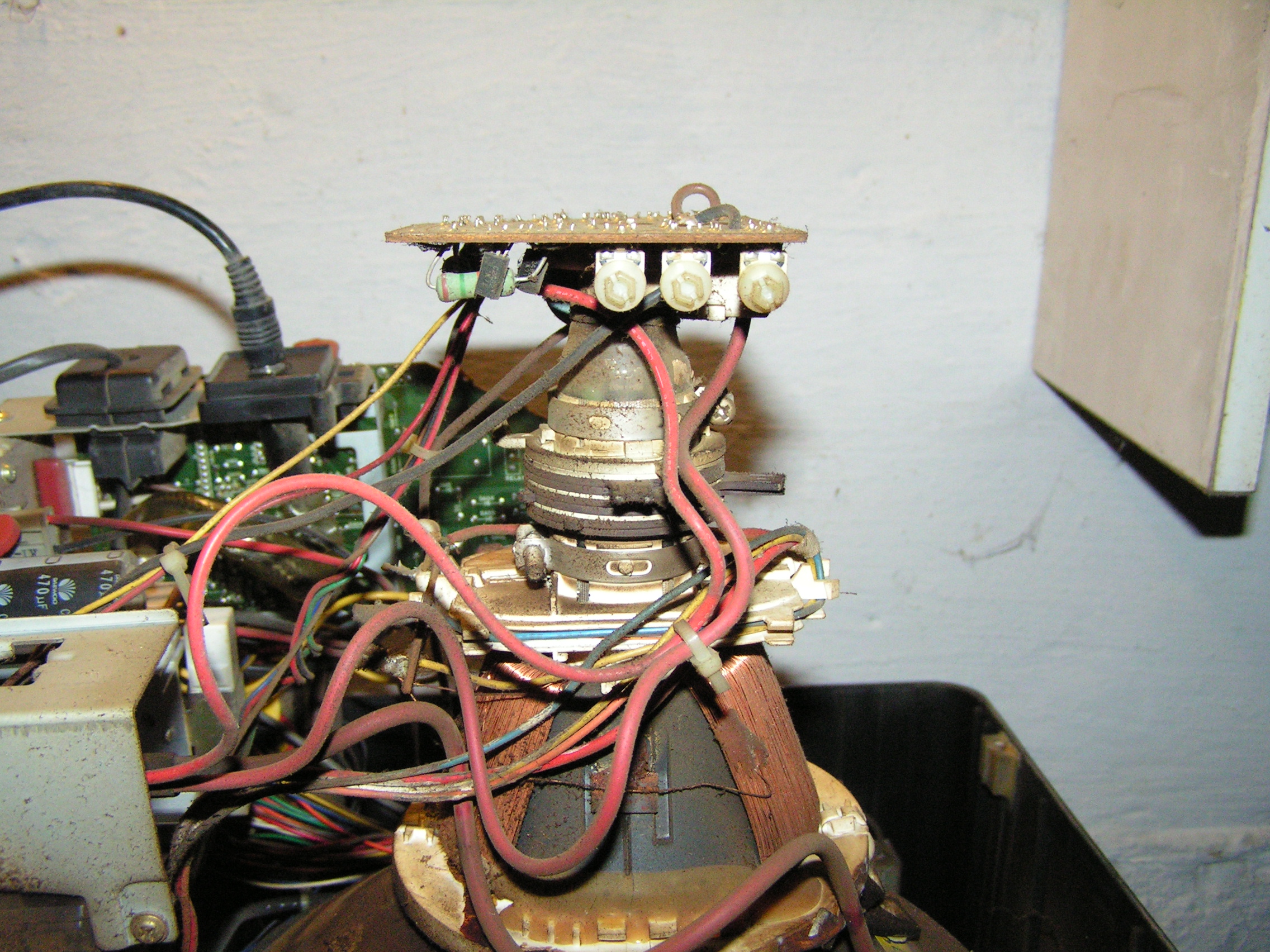

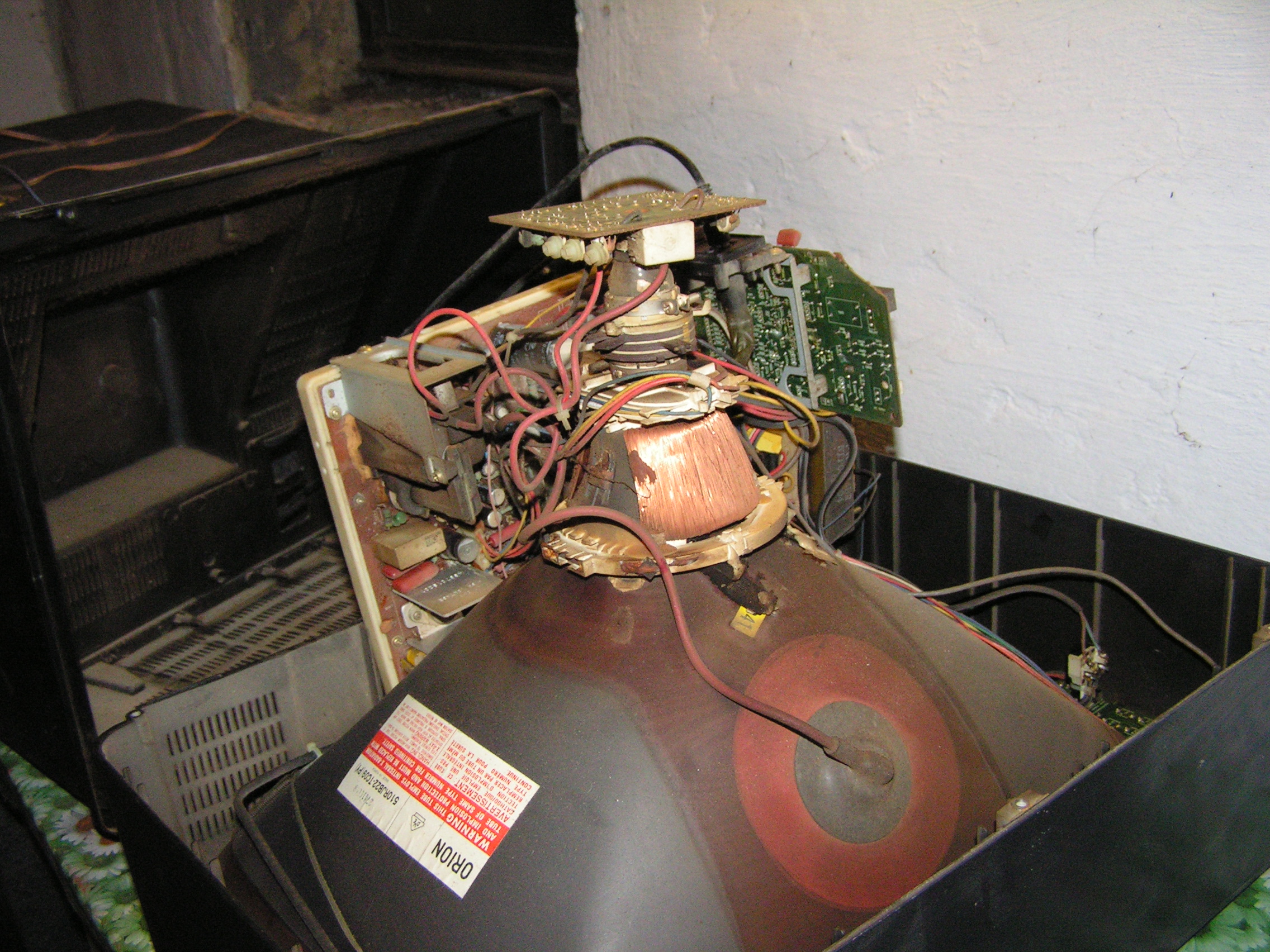

Tiszteletem. Itt vannak a képek. A képen látszik ,hogy kicsit meg van "dőlve" a kép (balra lejt).Előre is köszönöm a segítséget.
Fordíts a képcső nyakán lévő tekercsszerelvényen. Lazítsd ki a tekercs pántját rögzítő csavart, és óvatosan fordítsd el az eltérítőt a kívánt irányba. Vigyázz, a képcsőpanelhez közel lévő mágnesgyűrűkön ne mozgass!

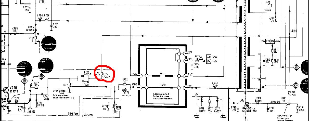

A hátlapon van valamilyen írás? A leégett ellenállás pozíciószáma kellene.
Hali.Ezt a témát nem nagyon vágom.Remélem erre gondoltál.A pozicio szám az az ami ott van a leégett helyén?Ha az akkor ez van odairva:R774
A rajzon jelzett ellenállásról van szó. Méricskéld ki a tirisztort, kondenzátorokat, diódákat a környezetében. Most így egyáltalán nem működik a tévé?

Hálás köszönetem. Sikerült a tanácsodat követve korrigálni a dolgot. Az egész tekercs csak valami ragasztóval volt a képcsőhöz rögzítve ,ami már eleve felvált így könnyen tudtam állítani rajta. Mégegyszer köszönöm.

Szépen kend körbe vastagon szilikonpasztával vagy akril-tömítőpasztával az áthúzás helyét és úgy próbáld meg indítani. Ha nem lesz jó, akkor a sorkimenőtrafó lesz rossz. Ilyen esetben nem érdemes foglalkozni vele, mert a trafó elég drága. Persze a leégett ellenállást is pótold (470 ohm 2W), ellenőrizd a többi környező alkatrészt, majd utána indíts.

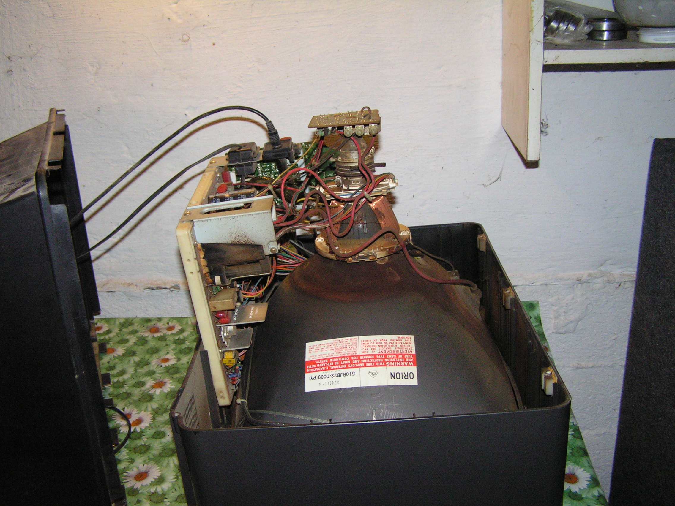

Segítséget kérek én is! Találtam a Mama szekrényében ezt a TV-t: ORION CT 332A SPOC. A hangoló egység ajtaján Kolibri felirat. Kiválóan működik még. Hogyan készíthetnék rá videó/hang bemenetet? Rajzot nem találtam hozzá. Köszönöm az útbaigazítást!
Ez a kicsi ORION Tv,ha jól emlékszem,nincs leválasztva galvanikusan a hálózatról.Tehát erre nehezen tudsz tenni.Régebbi elekta készülékekben volt ilyen áramkör,a hangot egy kis trafó,a képet pedig egy optocsatolós fokozat választotta le.Fotó anyitott gépről.Itt látható,hogy nincs benne táptrafó.
A sorkimenőt használják annak,mint a Mecsek és társaiban. István |
