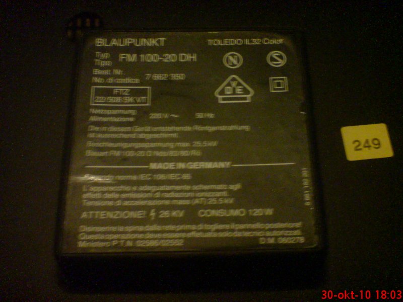

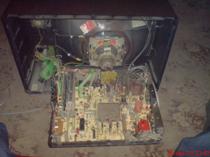

(#) sanyi841224 hozzászólása Okt 30, 2010 /
Hali.Szétszedtem,de én csak ennyi hibát látok.Ha találok olyat kicserélem.

(#) kadarist válasza sanyi841224 hozzászólására (») Okt 30, 2010 /
Ez egy gyönyörű öreg Blaupunkt vagy Grundig. Már-már muzeális darab. A típusát áruld el, és azt, hogy mi a pozíciószáma (oda van nyomtatva a panelre).
(#) Fery válasza sanyi841224 hozzászólására (») Okt 30, 2010 /
Nem biztos, de lehet, sőt valószínű, hogy ennek az ellenállásnak a tönkremenetele már következmény, körül kellene nézni a környezetében zárlatos alkatrész(ek) után. Fery

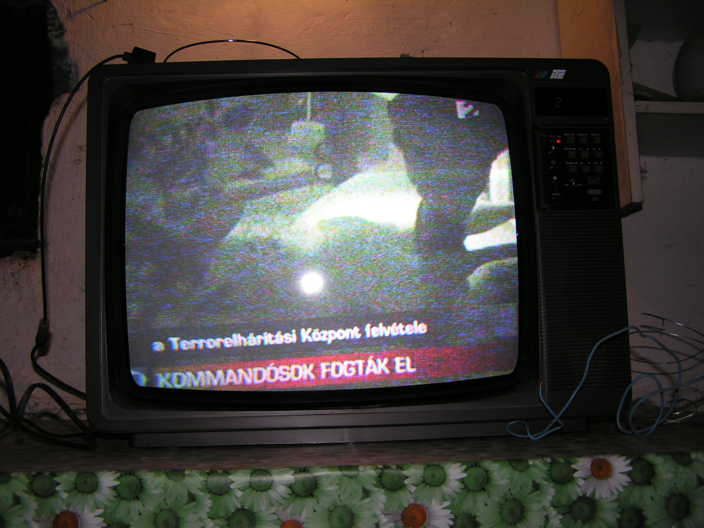

(#) skero válasza kadarist hozzászólására (») Okt 30, 2010 /
Tiszteletem. Itt vannak a képek. A képen látszik ,hogy kicsit meg van "dőlve" a kép (balra lejt).Előre is köszönöm a segítséget.
(#) kadarist válasza skero hozzászólására (») Okt 30, 2010 / 1
Fordíts a képcső nyakán lévő tekercsszerelvényen. Lazítsd ki a tekercs pántját rögzítő csavart, és óvatosan fordítsd el az eltérítőt a kívánt irányba. Vigyázz, a képcsőpanelhez közel lévő mágnesgyűrűkön ne mozgass!

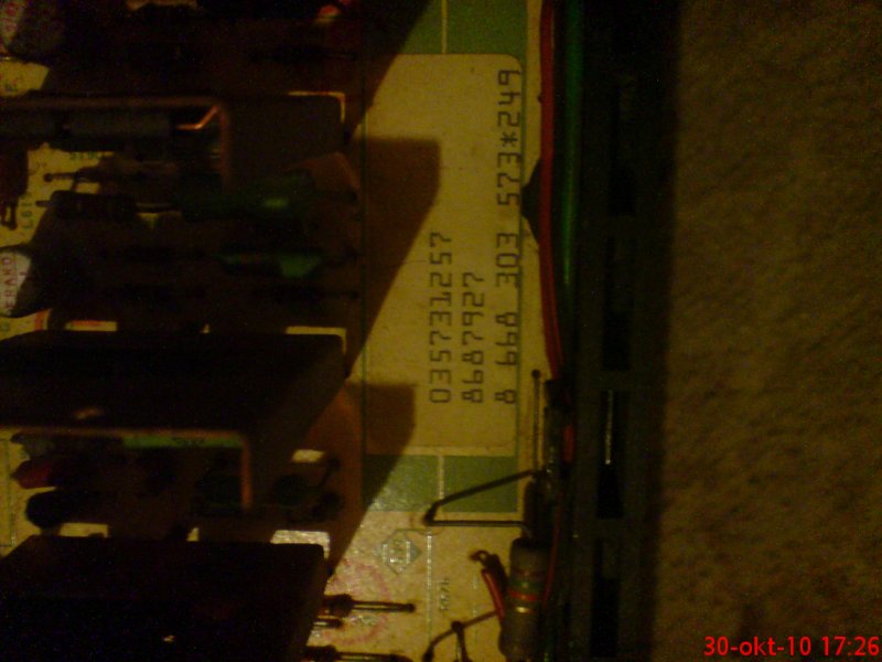

(#) sanyi841224 válasza kadarist hozzászólására (») Okt 30, 2010 /
Ez egy Blaupunkt.és itt a száma.
A hátlapon van valamilyen írás? A leégett ellenállás pozíciószáma kellene.
Hali.Ezt a témát nem nagyon vágom.Remélem erre gondoltál.A pozicio szám az az ami ott van a leégett helyén?Ha az akkor ez van odairva:R774
A rajzon jelzett ellenállásról van szó. Méricskéld ki a tirisztort, kondenzátorokat, diódákat a környezetében. Most így egyáltalán nem működik a tévé?
Hálás köszönetem. Sikerült a tanácsodat követve korrigálni a dolgot. Az egész tekercs csak valami ragasztóval volt a képcsőhöz rögzítve ,ami már eleve felvált így könnyen tudtam állítani rajta. Mégegyszer köszönöm.
Szépen kend körbe vastagon szilikonpasztával vagy akril-tömítőpasztával az áthúzás helyét és úgy próbáld meg indítani. Ha nem lesz jó, akkor a sorkimenőtrafó lesz rossz. Ilyen esetben nem érdemes foglalkozni vele, mert a trafó elég drága. Persze a leégett ellenállást is pótold (470 ohm 2W), ellenőrizd a többi környező alkatrészt, majd utána indíts.
