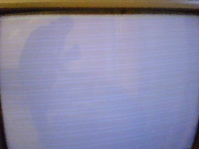

(#) Pityu9 hozzászólása Okt 31, 2010 /
A következő problémába kellene a segítségetek: van nekem egy ITT ideal color típusu TV készülékem és a következő hibákat produkálja, bekapcsoláskor kerregő hangot ad, szellemképes és fura csikokat rajzol euro scartra kapcsolva jelforrás nélkül.Euroscartról is szellemképes, tehát nem az antenna a hibás. Remélem tudtok segíteni, nagyon jó kis TV nincs szívem kidobni.
(#) kadarist válasza Pityu9 hozzászólására (») Okt 31, 2010 /
A szellemképes képről is készíts fotót.

(#) Pityu9 válasza kadarist hozzászólására (») Okt 31, 2010 /
Bocs, de most nem tudok fotót csinálni a képéről ,nincs nálam most a TV, de arra emlékszem, hogy minden megjelenő tárgy a képernyőn a méretétől függően szellemképes. Egyébként a TV többször volt már javítva csak már nem emlékszem, hogy miért .Amúgy néha a szinek is eléggé fakók.
Esetleg színes (piros) elhúzások is vannak a képen világosabb képrészleteknél? Mert ha igen, akkor képcsőgyengeség lesz a hiba oka. A G2 feszültség növelése és a fűtőáram növelése hozhat ideiglenes javulást.
Nem, piros elhúzások nincsenek, az elhúzások mind fehér árnyalatúak.
(#) kadarist válasza Pityu9 hozzászólására (») Okt 31, 2010 / 1
Na, az se rossz! Képcsöves lesz, a visszafutási csíkok is ezt erősítik. Egy kis állítgatás talán még javíthat az állapotán.
Értem, akkor ha valamit akarok még ettől a TV-től , akkor kerítenem kell egy másik ilyet, hogy átrakjam a képcsövet, vagy az elektronikát, mert azért azt ugyis ki kell szerelni képcső cserekor. Köszönöm a segítséget!
Igen, erről van szó. De előtte még tekergess a képcsőpanelen található potikon, meg kösd át a fűtőáram-korlátozó ellenállást, hátha jobb lesz.
(#) Pityu9 válasza kadarist hozzászólására (») Okt 31, 2010 / 1
Értem, akkor tükör, jelráaddás, biztonsági leválasztó trafó aztán elleszek ezzel egy ideig. Még 1x köszönöm.
Nem kell biztonsági trafó, mert a készülékben eleve olyan van.
(#) BarnaPili válasza Pityu9 hozzászólására (») Okt 31, 2010 / 1
Szerintem a kattogós indulást a tápelkók okozzák,főleg a 10µF/350V.A szellemképességet pedig a képcsőáramköri lapon lévő elkók kiszáradása csinálja.Azokat cseréld ki,és szerintem jó lesz.
