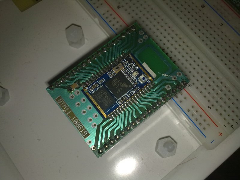

Sziasztok! Készítettem egy BTM112 modulhoz szintillesztő kártyát és egy kis antenna is van rajt (az nem a legerősebb) de tökéletesen működik. Én PIC kontrollert vezérlek vele.Bővebben: Link

Írtózatos szíváson vagyok túl, amit szeretnék megosztnai veletek.
Btm112 modulba próbáltam életet lehelni. Pickit 2 soros toolját használtam, és ez okozott kisebb gondokat.... A soros kommunikáció működött, a karaktereket visszaechozta, AT ra OK ot küldött, ATN=xxxx- et leokézta, ATP=xxxx et is. Semmi más parancsra nem reagált. Még a PIN és név átírás előtt tudtam rá csatlakozni telefonról, utána már nem. Próbáltam a resetet, a PIO(4) es gombot lenyopmva tartottam, mindent próbáltam(ugye a ATZ0-t se vette be (ERROR)). A PIN-t állítottam mindenre, de visszadobta hogy nem jó... Eltelt pár nap, megint elővettem, majd 1 óras játszadozás után kibukott a dolog. Adatlap szerint ATP=xxxx (xxxx: 4-8 karakter). Megpróbáltam 8 karaktert beírni, ERROR 7 karakter-> OK, 3 karakter-> OK Itt esett le, hogy ASCII módban valószínűleg hozzádobja a string lezáró nullát..... Gyorsan átváltottam HEX-re beírtam a karaktersort betűről betűre számszerint, a végére 0x0D (új sor) és tökéletes. A többi parancs is tökéletesen működik. ![]()
Akkor ezek szerint nem is kell a lezáró nulla csak egy enter (CR)?
Sziasztok! Látom itt sok a hozzáértő ember
Pickit szoftver kezdőlapján beállítod 3.3V ot, bepipálod, ezután rádugod a VDD-t GND-t RX, TXet
Rácsatlakozol 19200bps-el, az alsó négy sor valamelyikébe ASCII módban beírod hogy ATN=valami, átváltasz HEX módra, az adott sort kiegészíted egy "0D" -vel, és SEND. Ugyanígy az összes többi beállításnál. ATP=9876 a pinkód beállítás. Az adatlapban minden parancs benne van.
