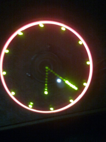

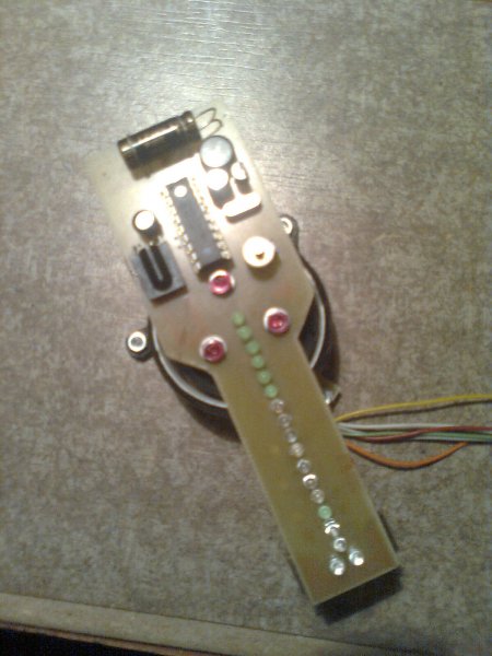

(#) Marczilla válasza slogan hozzászólására (») Nov 30, 2010 /

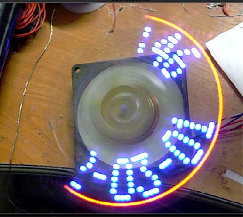

és ha még össze is kötöd a számítógép hangkártyájával akkor még ritmusban is villogna amúgy nagyon ügyes vagy grat!
én egy detektoros rádiót raktam össze két adót tudok vele fogni :p

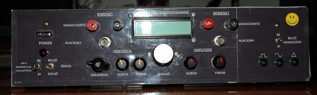

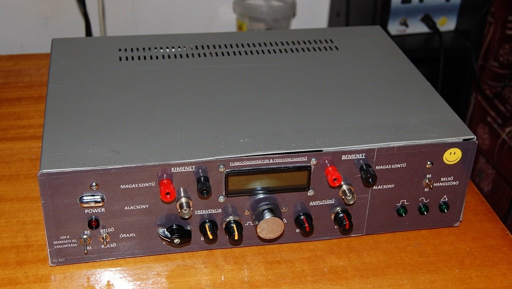

(#) Baxi hozzászólása Nov 30, 2010 /
Hi Mesterek!
Elkészült a jelgenerátorom beépített pic-es frekvenciamérővel és kapott még egy TDA2005 hídba kötve ha esetleg hajtani kellene valamit
- Jelgenerátor 8038 Ic-vel van
- Frekimérő a Vicsys féle
Köszönöm a segítséget és a kapcsolásokat!
(#) bankimajki válasza Baxi hozzászólására (») Nov 30, 2010 /
Nekem tetszik. Én is most fejlesztem a sajátom. (Már lassan egy éve.) De már annyi mindent fog tudni, hogy csak az előlapi kezelő szervek és műszerek miatt hatalmas doboz kell neki.
(#) newman92 válasza Baxi hozzászólására (») Nov 30, 2010 /
Nagyon jó! láthatjuk a belét is?
(#) vicsys válasza Baxi hozzászólására (») Nov 30, 2010 /
Nagyon szép! A szmájlit kivéve, tiszta gyári! Gratula!

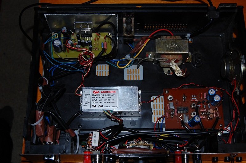

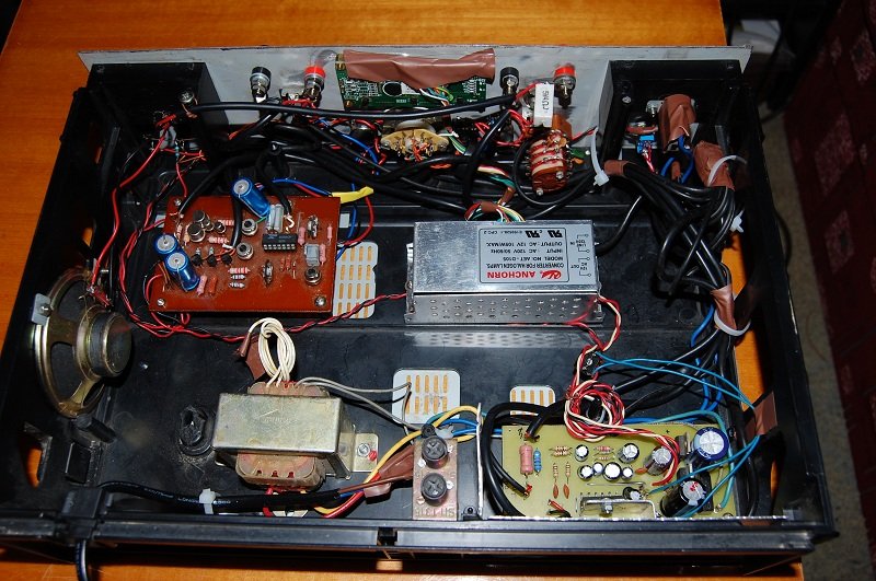

(#) Baxi válasza vicsys hozzászólására (») Nov 30, 2010 /
Köszönöm, de szmile nélkül nem az igazi

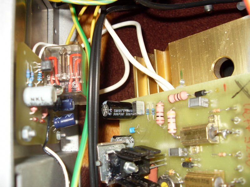

Itt a bele
Dehogyis nem! Csak öregedned kell 5-10 évet!

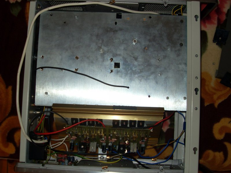

(#) interferi válasza Baxi hozzászólására (») Nov 30, 2010 /
Jó lett. Látom videó ujrahaznositás volt.

(#) Frankye válasza Baxi hozzászólására (») Dec 1, 2010 /
Szuper lett, gratulálok!
Egyetlen apróság, ami zavar (a szmájlit nem tekintve), mégpedig a feliratok közül a "Power"... A sok, szép, magyar felirat között zaaróan hat az az egy szem angol szó...

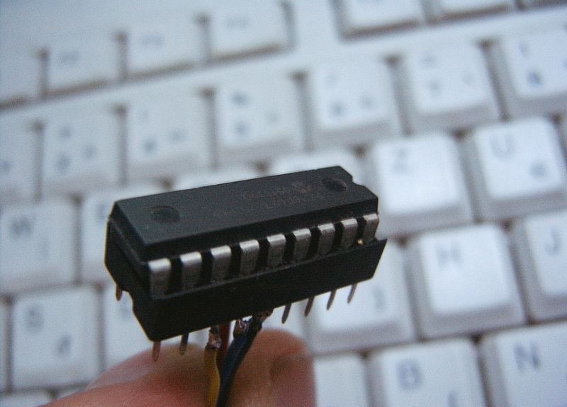

Végre sikerült egy igazán jó minőségü zenegépet alkotni!
Hadnagyakos találta a neten és némi munka után megszólalt. Millió letölthető zene van az interneten, de saját számokat is lehet vele komponálni. A kapcsolás egy akármilyen PIC, egy kvarc és három kondi. Ebből már tényleg egy szép karácsonyi ajándék lehet!
A kapcsolást, a forrást és az egyéb infókat felteszem a "Hangtechnika PIC-kel" topikra.
PIChappy.wma
(#) Amarton válasza t0bi hozzászólására (») Dec 1, 2010 /
Kicsit hamis.
(#) Action2K válasza Amarton hozzászólására (») Dec 1, 2010 /
Tudjuk, de legalább működik, s itt ez a lényeg egyenlőre.

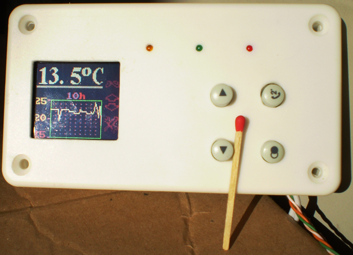

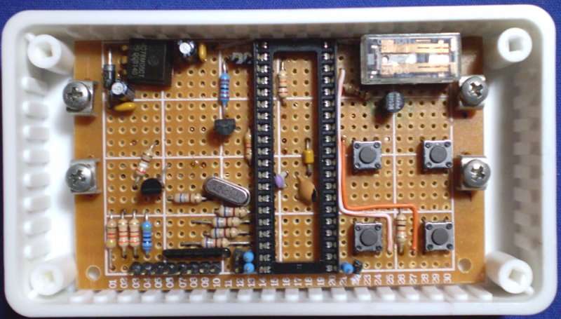

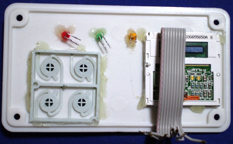

Epitettem egy szobatermosztatot a nemreg felszerelt kazanhoz.
Keznel volt egy PIC16F74-es mikrovezerlo, amit felhasznaltam. A homero szenzor egy DS1820, mig a kijelzo egy Siemens M55-os telefonbol lett bontva. (LM15SGFNZ07)
A keszuleken 4 nyomogomb is helyet foglal. Ket nyil, egy ki-bekapcsolo gomb, es egy a kirajzolt diagramm idointervallumanak a valtoztatasara szolgalo gomb.
Ezenkivul harom darab LED is az elolapra kerult, (elso ranezesre olyan parasztvakitos hatast kelthet, de tulajdonkeppen nagyon hasznos es kenyelmes szerepet tolt be.)
Par informacio a keszulekrol:
-Elore beallithato homerseklet
-Fel fok pontossag
-30 percig tarto hattervilagitas (minden lenyomott gombtol szamitva)
A hattervilagitas nem kapcsol ki teljesen, igy nappal is jol lathato a kijelzo
-Egy gombnyomasra kikapcsolhato a futes, minden mas funkcio megmarad. Ezt az eddig ego piros led villogassal jelzi
-1 Celziusz fokos hiszterezis van elore beallitva, tehat csak akkor kapcsol vissza a futes, ha a mert homerseklet a beallitott ala esik egy fokkal. (kicsit soknak tunhet, de ugye a szenzor felbontasa fel fok!)
-Ejszakai mod. A jobb oldalan talalhato LDR segitsegevel a keszulek, ha egymas utan hatszor nem eszlel valtozast, (ot percenkent vegez merest) ami fel oranak felel meg, akkor atvalt ejszakai/nappali uzemmodba. Ezt a narancs szinu LED jelzi. Ilyenkor a beallitott homerseklet csokken, vagy no 2,5 fokkal.
(erdekessegkeppen nem hasznaltam A/D atalakitot, csupan a portlab ST tulajdonsaga elegendo volt)
-A kepernyon egy grafikon is helyett kapott. Fuggolegesen fel fok felbontassal 15 es 25 fok kozott van a skala. A vizszintes beosztas a negyedik nyomogombbal valtoztathato egy es tiz ora kozott. Az elobbinel 1 pixel 1 perc, mig egy beosztas 10 percnek felel meg. A tiz oras skalanal pedig 1 pixel 10 perc, mig 1 beosztas 1 ora.
(a keszulek masodpercenkent vegez homerseklet merest, amit majd a grafikonhoz atlagol)
-A kijelzon kulonbozo ikonok jelzik az eppen aktualis funkciokat. Nyilak lenyomasa, futes aktivitasa, (amit agy zold LED villogasa is kovet) es beallitas mod. Beallitas modban a mert ertek helyett a ballitottat lathatjuk pirossal. Az utolso lenyomott (nyil) gombtol szamitott 5 masodperc utan visszaall normal uzemmodba.
Picit hosszura sikeredett, remelem mindent leirtam.
Csatolok nehany kepet, es egy videot is:

Gratulálok, nagyon jó lett! Mikor várhatjuk a cikket, mert azt mindenképp megérdemelne!

(#) vicsys válasza Ktulu hozzászólására (») Dec 2, 2010 /
Szép munka, gratula!
(A pontos időt nem mutatja? )

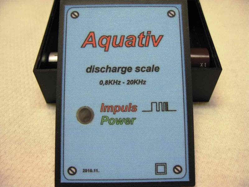

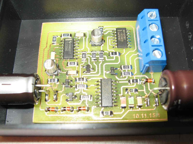

(#) StefuPeti hozzászólása Dec 2, 2010 /

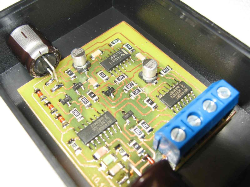

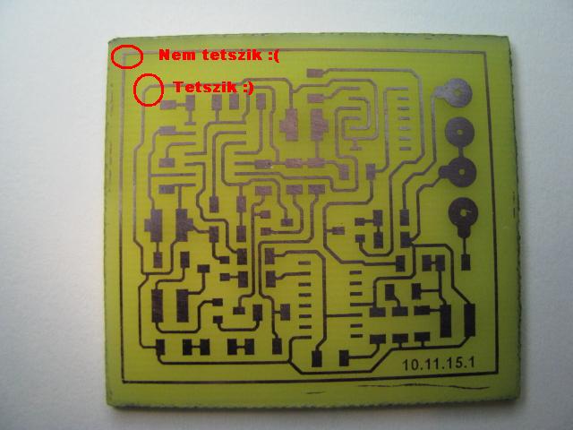

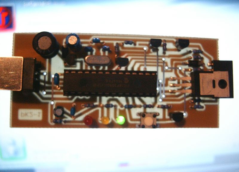

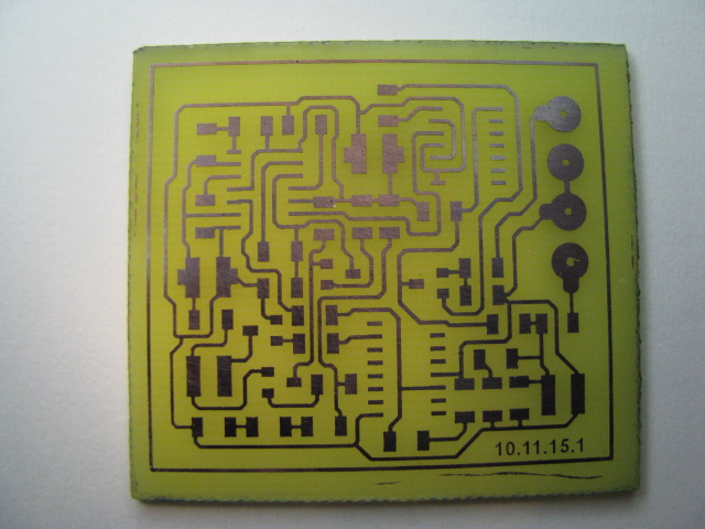

Sziasztok. Gondoltam felteszem legújabb művemet. A képeken egy vízkőmentesítő készülék látható.
(#) vicsys válasza StefuPeti hozzászólására (») Dec 2, 2010 /
Szép lett! Ha még azt a két nagy bojlert kiváltottad volna, (akár több darab) SMD elkóval, még gusztább lett volna!
(#) fantom45 válasza StefuPeti hozzászólására (») Dec 2, 2010 /
Phúú nagyon szép!
(#) zolika60 válasza StefuPeti hozzászólására (») Dec 2, 2010 /
Szép darab. Gratulálok hozzá. Majd írd le a topicjában, hogy működik. Ott ugyanis sok a kételkedő. :yes:
(#) Peter911 válasza StefuPeti hozzászólására (») Dec 3, 2010 /
Gratulálok kolléga! Jók lettek a képek!
A valóságban kisebbnek tűnik.. de szép, tényleg!

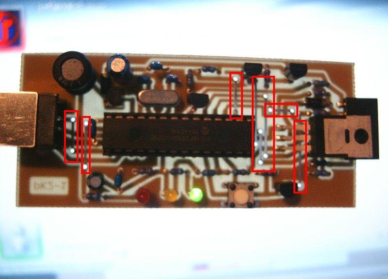

(#) Pulyka válasza StefuPeti hozzászólására (») Dec 3, 2010 /
Látom Te sem szereted nyáktervezéskor a 90 fokos sarkokat!
Nekem sem tetszenek, én is inkább úgy csinálom nyáktervezéskor, ahogy Te.(bekarikázva, "Tetszik")
Kép csatolva, hogy mire gondolok. .
Bocsi, hogy összefirkáltam a rajzod
(#) patexati válasza Pulyka hozzászólására (») Dec 3, 2010 /
Én sem viselem el a 90 fokot
