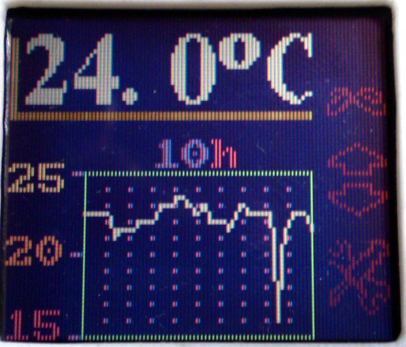

Epitettem egy szobatermosztatot a nemreg felszerelt kazanhoz. Keznel volt egy PIC16F74-es mikrovezerlo, amit felhasznaltam. A homero szenzor egy DS1820, mig a kijelzo egy Siemens M55-os telefonbol lett bontva. (LM15SGFNZ07) A keszuleken 4 nyomogomb is helyet foglal. Ket nyil, egy ki-bekapcsolo gomb, es egy a kirajzolt diagramm idointervallumanak a valtoztatasara szolgalo gomb. Ezenkivul harom darab LED is az elolapra kerult, (elso ranezesre olyan parasztvakitos hatast kelthet, de tulajdonkeppen nagyon hasznos es kenyelmes szerepet tolt be.) Par informacio a keszulekrol: -Elore beallithato homerseklet -Fel fok pontossag -30 percig tarto hattervilagitas (minden lenyomott gombtol szamitva) A hattervilagitas nem kapcsol ki teljesen, igy nappal is jol lathato a kijelzo -Egy gombnyomasra kikapcsolhato a futes, minden mas funkcio megmarad. Ezt az eddig ego piros led villogassal jelzi -1 Celziusz fokos hiszterezis van elore beallitva, tehat csak akkor kapcsol vissza a futes, ha a mert homerseklet a beallitott ala esik egy fokkal. (kicsit soknak tunhet, de ugye a szenzor felbontasa fel fok!) -Ejszakai mod. A jobb oldalan talalhato LDR segitsegevel a keszulek, ha egymas utan hatszor nem eszlel valtozast, (ot percenkent vegez merest) ami fel oranak felel meg, akkor atvalt ejszakai/nappali uzemmodba. Ezt a narancs szinu LED jelzi. Ilyenkor a beallitott homerseklet csokken, vagy no 2,5 fokkal. (erdekessegkeppen nem hasznaltam A/D atalakitot, csupan a portlab ST tulajdonsaga elegendo volt) -A kepernyon egy grafikon is helyett kapott. Fuggolegesen fel fok felbontassal 15 es 25 fok kozott van a skala. A vizszintes beosztas a negyedik nyomogombbal valtoztathato egy es tiz ora kozott. Az elobbinel 1 pixel 1 perc, mig egy beosztas 10 percnek felel meg. A tiz oras skalanal pedig 1 pixel 10 perc, mig 1 beosztas 1 ora. (a keszulek masodpercenkent vegez homerseklet merest, amit majd a grafikonhoz atlagol) -A kijelzon kulonbozo ikonok jelzik az eppen aktualis funkciokat. Nyilak lenyomasa, futes aktivitasa, (amit agy zold LED villogasa is kovet) es beallitas mod. Beallitas modban a mert ertek helyett a ballitottat lathatjuk pirossal. Az utolso lenyomott (nyil) gombtol szamitott 5 masodperc utan visszaall normal uzemmodba. Picit hosszura sikeredett, remelem mindent leirtam. Csatolok nehany kepet, es egy videot is: >>Video<<
Gratulálok, nagyon jó lett! Mikor várhatjuk a cikket, mert azt mindenképp megérdemelne!
Szép munka, gratula!
(A pontos időt nem mutatja? )
