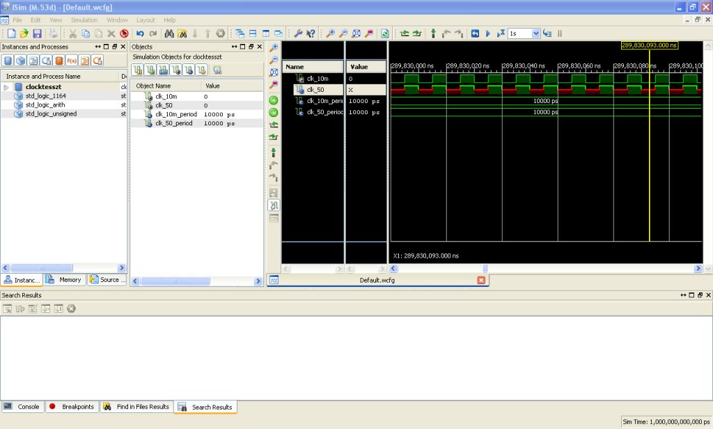

Az RTL schematic-on mit látsz ?A counterrel nem csak 99 999-ig akarsz számolni ? A 17 bittel nem lehet 999 999-ig számolni. A szintézer kioptimalizálja, és nem szól, a counterről, csak hogy a kimenet constans 0.

A counterrel kapcsolatban igazad van. Kisebb értékekkel próbálkoztam előzőleg és visszaállításkor eggyel többet írtam. Sajnos eredményt nem hozott a változtatás.
Sem a szimulációban nem müködik sem a valóságban. Csatoltam az RTL sémát. Gyanítom a count-up adat bemenetén is kellene jelnek lenni. Mondjuk 1-es értéket adnák neki. üdv. Attila
Mivel szimulálod ? Mi nem jó a szimuláció alatt ? Mi a vas ? Mit csinál a vason ?

ISIM alatt. Végig egy narancssárga vonalat látok. Az érték "U".
A vas XC9536 10VQ44 tehát más a tokozás mint az eredeti projektnél volt. Az oszcilloszkópon kimenő jelet nem láttam. Csatoltam a szimulációról egy képet. A szimuláció 1s ideje ugyanezt eredményt hozza.
Pedig müködnie kellene szerintem. Az 'U' a szimulációnál azért van szerintem, mert nem használsz resetet és nincs kezdőértéke a counternak és a felezőnek. Addj nekik kezdőértéket.
Idézet: „signal Q100K : std_logic_vector(16 downto 0) := "00000000000000000"; -- 1/100000 counter signal QCLK : std_logic_vector(0 downto 0):= "0"; -- 1/2 counter ” De a vason ennek ellenére mennie kellene. Üdv. Zoli
Adtam kezdőértéket a Q100K-nak és a QCLK-nak. Részleges eredményt hozott is. Sajnos a hardverbe beégetve nincs kimenő jel.
Az is gond lehet hogy a notebookon kísérletezek és a PC-én lévő régi ISE Impactjával égetem a jed fájlt pendrivon átcipelve. Köszönöm az eddigi segítséged. Újra kezdem a projectet felépíteni a PC-n. Szerintem ma már eredmény nem fog születni. üdv.Attila A szimuláció eredménye:
Hát elég gázos még így is a szimuláció. Ez melyik? Behav. vagy Post-Fit ? Valami banális hiba lehet, vagy az ISE szivat, mert ez olyan egyszerü mint a faék (mármint a vhdl forrásod). Testbench biztos jó?

Meg van a hiba oka. Amit mondtál az volt a jó megoldás. Annyi hibát követtem el hogy az értékadásnál szünetet hagytam a := jel előtt és után. Az ISE simán befordította zöld pipásan.
tehát a rossz: signal QCLK : std_logic_vector(0 downto 0) := "0"; a jó: signal QCLK : std_logic_vector(0 downto 0):="0"; Tökéletes 250Hz-es jelet látok a szkópon. Az órajel 50MHz. Most a régi ISE 10.1-en küzdök a szimulációval. Egyelőre rengeteg a szintaktikai hiba. Ezzel már megbirkózok magam is. Még egyszer köszönöm a segítséged. A jó VHDL csatolva.

Köszönöm a segítséged. üdv. Attila Azt látom hogy te is hagytál szüneteket és mégis jól müködik a szimuláció. Az is lehet hogy az okozza nálam a gondot hogy nincs reset és e miatt vagy elindul vagy nem a müködése.
Sikerült. Müködik a szimuláció ISE 10.1 alatt.
Örülök hogy sikerült. Mi volt a gond ? Vagy csak úgy jó lett ? Én régen használtam az ise szimulátorát, nekem nem igazán tetszik, de azért leforditottam és leszimuláltam. A Post-Fit szimulációs modell generálásánál bekapcsoltam a Generate Testbench File opciót. Ekkor generál egy testbench file-t is a netgen\fit könyvtárba, "clock1_timesim.tvhd" néven. Ezt átneveztem "clock1_tbench.vhd" -re. Ebbe lehet megadni a stimulust, ami most csak annyi volt, hogy csináltam egy processt, ami a CLK_10M drivere. Idézet: „-- User: Put your stimulus here. process begin wait for 50 ns; CLK_10M <= NOT CLK_10M; end process; ” + a CLK_10M signal-nak 0 kezdőértéket adtam. Ezt a file-t átmásoltam, felvettem a projekt file-ok közé ( add source ) és a szimulációhoz asszociáltam csak. Utána a Post-Fit szimulációs módban leszimuláltam ezt a file-t (TBX_clock1 entitást) . Elsőre jó lett. Szóközök nálam is vannak. ISE 12.1 alatt volt mindez. Üdv. Zoli
