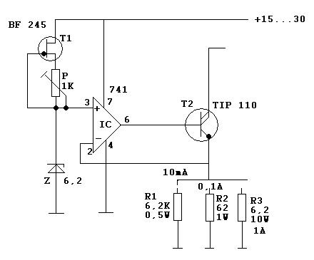

Egy Érdekes kérdésem lenne. Találtam egy Labor-áramgenerátor kapcsolást, viszont ez fix ellenállásokkal oldja meg a "szabályozást" nos én ezt át akarom építeni potis változatra. A probléma viszont az hogy ebben 10Wattos ellenállások vannak, a tartomány nem lenne nagy, mert 10K és 100mA - 1 Aig lehet szabályozni. A problémám a potenciométerrel van. Állítólag egy 10Wattos lineáris 10k-s poti több ezer Huf is lenne. Úgyhogy más módon kell megoldani a szabályozást. Gondoltam még egy tranzisztoros szabájzásra, éseme tranyó vezérlásére lehetne egy kissebb félwattos példányt is alkalmazni. Ebben kérném a segítségeteket. Hogyan készítsem el? Az áramgenerátorról tudok kapccsolást mutatni ha kell.
Lehet hogy hülyeség, de én arra gondoltam hogy egy teljesítménytranzisztor pl BDxxx az emitterébe és a bázisára kötök egy kissebb potit, és ezzel szabályoznám.
De ez ccsak agyalás a részemről Köszi a segítségeteket.
(#) kadarist válasza Fish hozzászólására (») Jan 3, 2011 /
Mutassad meg azt a rajzot, amiben ezt a szabályzást meg kellene valósítani.

Itt van egy kép a kis kapcsolásról
(#) kadarist válasza Fish hozzászólására (») Jan 4, 2011 /
Ha ezt a most stabil 6,2 V-ot változtatnád, akkor is szabályozhatóvá tudnád tenni a határolást.
