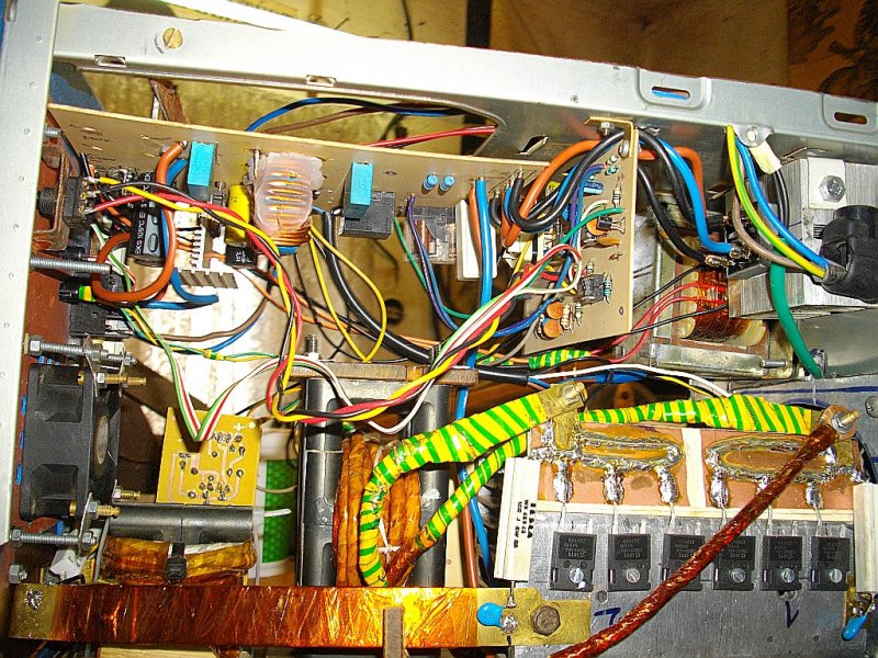

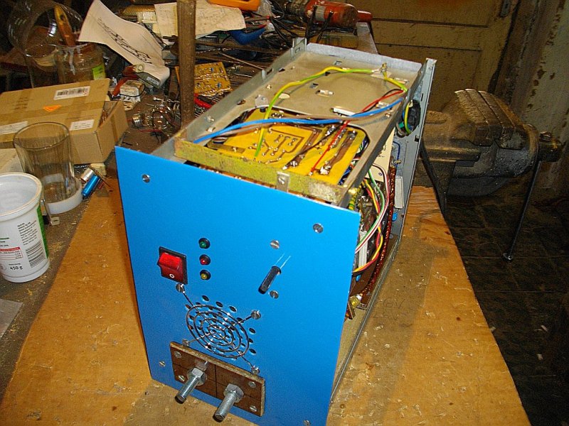

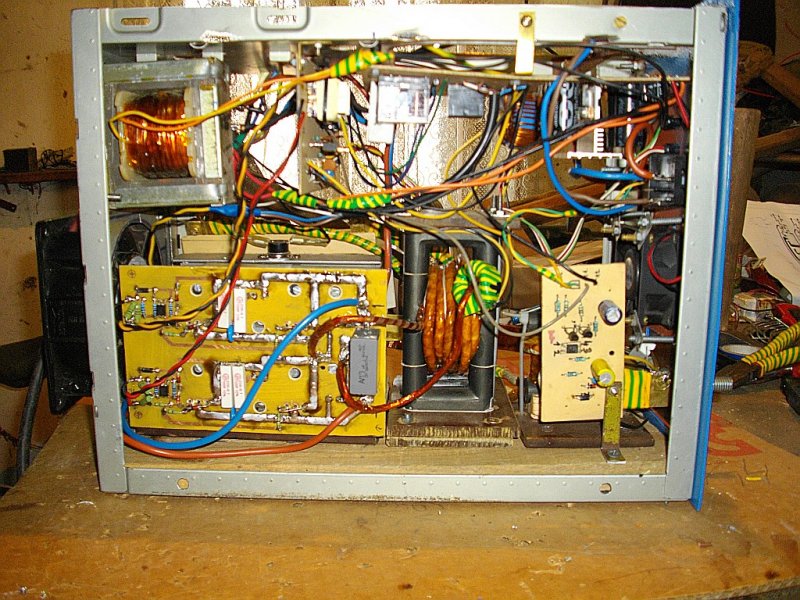

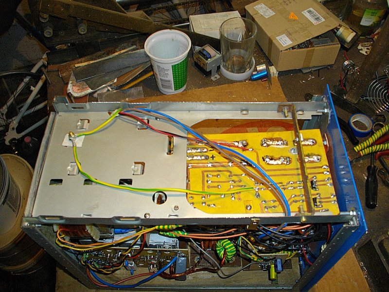

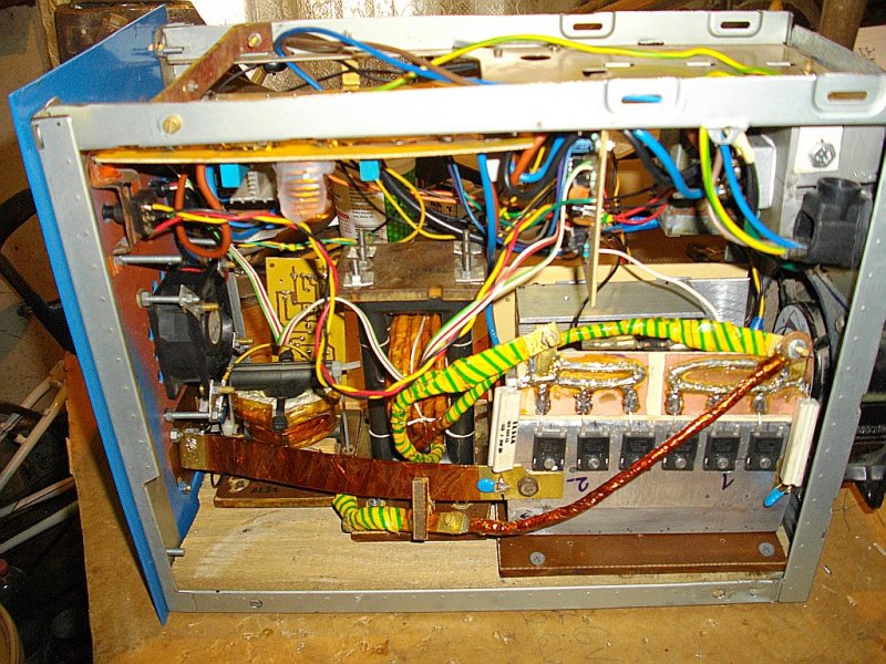

Sikerült összeraknom és kipróbálnom a gépemet. furcsa kicsit, de viszont működik

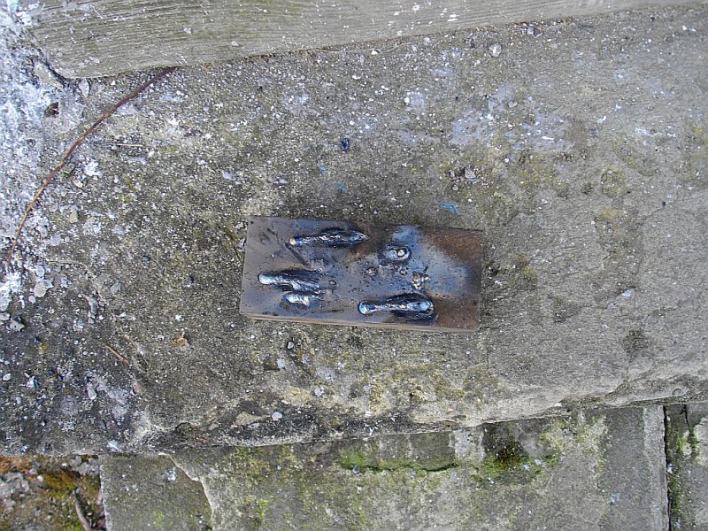

a "kék" ![]() Ha legkisebbre leveszem az áramot, akkor húz nagy ívet ez mindenkinél így van? a képeken nincs de próbáltam 3.25-ös pálcával szépen olvasztja. kimeneten 48,5 volt van. Még csak úgy teszteltem, hogy kb max 3-4 cm -es varrat, aztán ki néztem mi melegedik mi füstöl, de eddig még semmi... a sok zöld sárga szigetelőszalag alatt van ilyen cellux-ra hasonlító szalag ami 600 fokot bír... majd még tesztelem...
