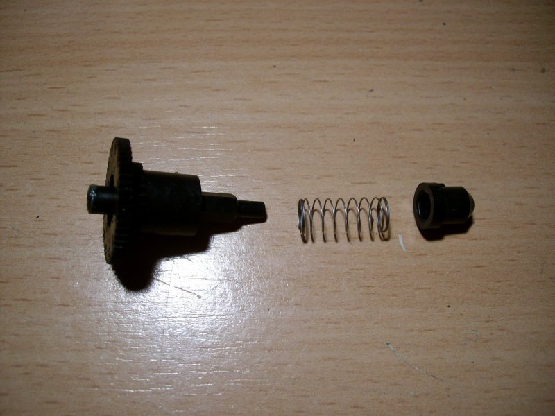

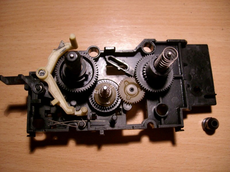

Sziasztok! A következő problémában kérnék segítséget:
Van nálam egy Technics kazettás deck, elektronikusan kifogástalan, a mechanikája is elég jó állapotban van, a fej, és a gumi alkatrészek az utóbbi két évben lettek cserélve. Viszont a kazetta elején, csak néhány kazettatípusnál tompán szól, mintha el lenne állítva a fejmerőlegesség. Először a görgőre gyanakodtam, de az is gyakorlatilag új benne, ezért tovább kerestem, és arra jutottam, hogy a tompa hangot a szalagfeszítés hibája okozhatja, mert ha menet közben lefogom a bal oldali orsót, akkor kitisztul a hangja. És ezzel függ össze, hogy gyors előretekerésből kikapcsolva is túlpörög a bal oldali tekercs. Kézzel megforgatva a bal orsót, a normálisnál kevesebb az ellenerő (összehasonlítva a többi deckemmel - van néhány, mert régi HiFi-berendezéseket gyűjtök, és van Akai, Marantz és Fisher magnóm is, melyek viszont tökéletesen működnek, mindnek rendben van a szalagfeszítése).
Viszont, nem tudom, hogyan tudnám ebben a mechanikában növelni az ellenerőt, nem ismerem, hogyan oldották meg ebben a típusban ezt eredetileg, de gondolom, hogy nem így kéne működnie, az általam ismert megoldásoknak mindenesetre egyikét sem találtam meg benne, ezért erre várnék ötleteket. Néhány kép a mechanikáról, és a leeresztő orsóról:

Technics RS-B18 a típusa. Egyébként ma kaptam egy olyan tippet, hogy óvatosan kenjem meg a fém tengelyt - ezt majd meg fogom próbálni, csak sajnos hét közben nincs sok időm rá.
