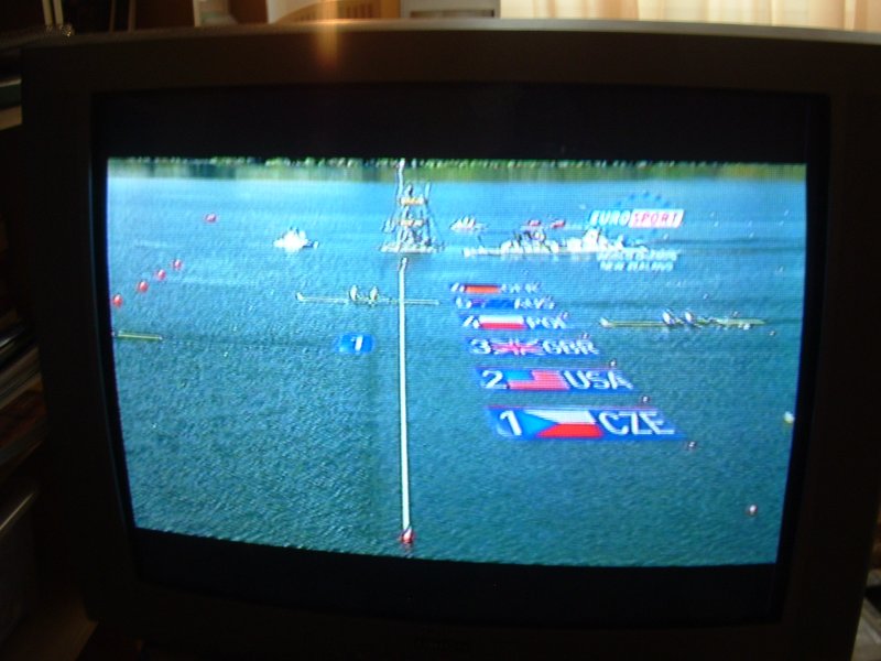

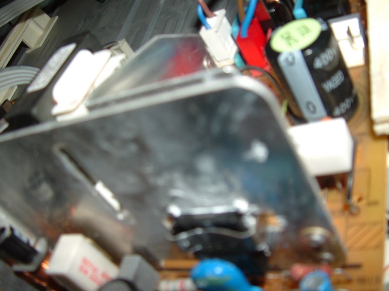

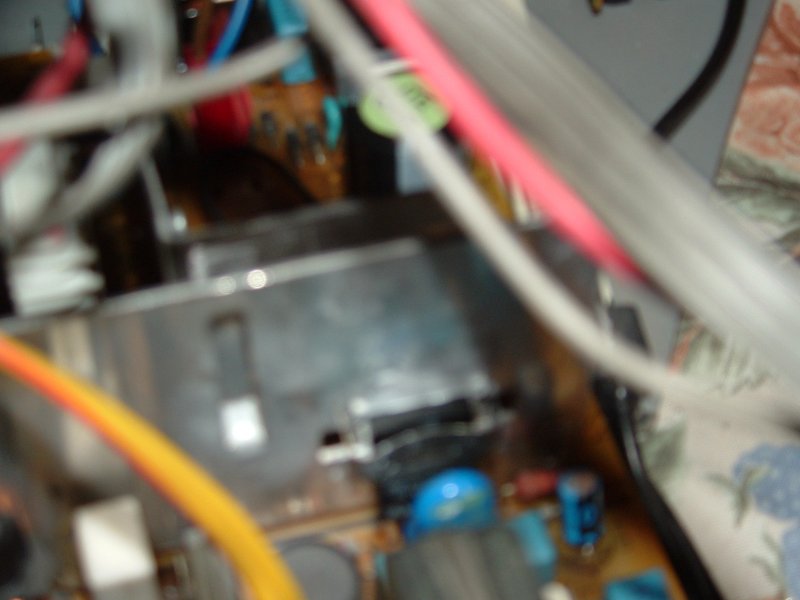

(#) horvathrobert2006 hozzászólása Nov 8, 2010 /
sziasztok.Ujra az orion tv.Kisceréltem a trnyót ujra,a kondit,de ujra melegszik .Az a kérdésem,hogy hol mérjem a sortápfeszt és mennyinek kell lennie?
(#) kadarist válasza horvathrobert2006 hozzászólására (») Nov 8, 2010 /
Az a legnagyobb feszültség, ami a hálózati tápegységből kijön. Mi a típusa a tévének?
(#) horvathrobert2006 válasza kadarist hozzászólására (») Nov 8, 2010 /
orion 2836 MTX--S
Képcsőmérettől függően 115V vagy 145V. Rajz: Get Manual. Milyen tranzisztort építettél be?
143 V
A sortrafo szama:604200900001,de mielöütt megveszem jó volna biztosan tudni hogy ö a hibás
Kérdezem: Milyen tranzisztort építettél be? Van kép?
BUH 515D,ez az eredeti
Midjárt csinálok képet
De a képernyőn van kép?
Nem túl jók a képek
Igen van,csak idövel a szélén megy össze és melegszik a tranyó
Ja, igen ezt már tisztáztuk egyszer, hogy trafóhibás.
Küldök erröl is képeket
Köszi.Akkor rendelem a trafót
Na, várjunk csak! Ha függőlegesen megy össze, akkor nem lehet sortrafóhiba!
Akkor mi a gondja?És miért melegszik a tranyó?
Változik az idővel a sortrafóról induló 24V-os feszültség? Ez a függőleges eltérítés tápfeszültsége.
Akkor mondjam le a rendelést?
