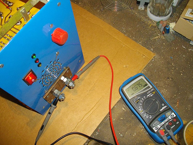

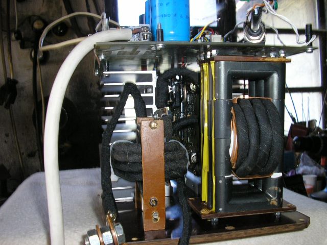

Csináltam képet a bedobozolt gépről, szeretném megköszönni a segítségeteket, remélem már nem lesz vele semmi gubanc
Lenne azért még egy pár kérdésem.Van egy nagy vasasztal a műhelyben, de nem mertem még rákötni a negatívat az egész asztalra mert ez van: asztal.jpg. Nincs leföldelve az asztal, sem a konnektor, de a fázis meg az asztal között 230 V van, miért? nincs leásva az asztal... de ha teszek be egy földelt aljzatot akkor nem lesz valami gond? a védőföld rá van kötve a dobozra és a vezérlőpanel negatívjára...

Köszönöm mégegyszer minden fórumozónak a segítséget!
(#) mpisti válasza kala1982a hozzászólására (») Nov 8, 2010 /
Az természetes,hogy a talajon(betonon;földön;cementlapon stb...)levő vasasztal és a fázis között 230V-ot tudsz mérni. Az általad használt műszer belső ellenállása ebben a méréshatárban 20-30 Mohm is lehet,tehát nagyon kicsi áramfolyás is tud ilyen mérési eredményt produkálni.
Ha ez a vasasztal eléggé nagy méretű ahhoz hogy ne lehessen mozgatni,akkor be kell kötni az EPH hálózatba.Ez alatt azt kell érteni,hogy a hálózat védővezetőjével azonos potenciálon kell lennie.Ebben az esetben viszont mindenképpen ezt az értéket kell hogy tudjad mérni a fázis és a vasasztal között.
Arra kell figyelni,hogy a hegesztő invertered szekunder oldala a "kék"-en belül sehol ne álljon merev kapcsolatban,-azaz direkt összeköttetésben a testtel. Ha a szekunder megfelelően el van szigetelve a testtől,akkor nem lehet baj. Az inverter fémházát természetesen össze kell kötni a tápkábel védővezetőjével,valamint olyan dugaljból illik használni amelyik el van látva hatásos érintésvédelemmel.
Ha a fentebb leírt feltételek teljesülnek, akkor nem lehet baj.

(#) kala1982a válasza mpisti hozzászólására (») Nov 8, 2010 /
Szóval ne kössek asztalra védőföldet mert akkor össze lesz kötve a vezérlés és a szekunder oldal, és így nem lehet akkor az asztalon lévő satuban hegeszteni... És ha földeletlenül használom satus hegesztésnél?
Olvasd végig még egyszer amit írtam. Azt írtam,hogy a "kék"-en belül( te nevezted korábban így az inverteredet) ne legyen a szekunder áramkör összekötve az inverter testelésével,ha úgy tetszik,a fémburkolatával.
Az inverteren kívül bármelyik kivezetés kapcsolatba kerülhet a földpotenciállal,abból nem lesz baj.
A satu,vagy a vasasztal is lehet földelt, ha az inverter dobozán belül a szekunder áramkör földfüggetlen, semmiféle baj nem lehet. Kérlek,ne vedd sértésnek,de ha ennyire nem ismered az érintésvédelem mibenlétét akkor meredek dolog egy olyan készüléket készíteni,amelynek a biztonságos működéséhez elengedhetetlen az építés során az érintésvédelmi előírások betartása. Lehet,hogy nem kellett volna megemlítenem a korábbi hozzászólásomban az EPH kifejezést vagy a hatásos érintésvédelmet,mert -úgy érzem- csak összezavartalak vele.
Röviden és tömören: ha a dobozon belül az inverter szekunder köre földfüggetlen,akkor nyugodtan hegeszthetsz vele a satun,vagy a vasasztalon ha a satu vagy a vasasztal földelve van akkor is, ha nincs földelve akkor is. :yes:
köszi, így már érthetőbb
Ma kicsit be vagyok lassulva, pedig utána is néztem az EPH-nak. Ott is bonyolultan volt leírva.
Féltem a kéket
Köszi, most már megnyugodtam
(#) dobo válasza kala1982a hozzászólására (») Nov 8, 2010 /
1- Az asztalt le kell földelni a dugalj alól kibujtatsz egy 1,5-ös vezetéket és az asztalra hegesztett 6-os csavarra rögzíted 2 alátét közé egyépként ez előírás !
2- A készüléked dugalját cseréld le földeltre Ez is előírás mivel a készüléked feltételezem nem kettős szigetelésű.
Amúgy is a régi dugalj nehogy szétégjen a hegesztéstől. Vegyél újat 500-800 Ft.
3-A hegesztőt szedd szét és vizsgáld meg hogy a panelek a hűtőbordák a kivezetések eggyáltalán semmilyen alkatrész fémesen nincs-e kapcsolatban a készülékházzal.
A készülékház belselyét is érdemes lelakkozni vagy prespánnal bukolni pl :ráragasztani.
4- Kösd be a készülékházra is a védőföldelést ani a betáp kábelen érkezik.Azt hiszem nemrég volt ebből valakinek gondja hogy ez nem volt bekötve és elszált a gépe (Ezt nem rémisztgetésnek mondom).
