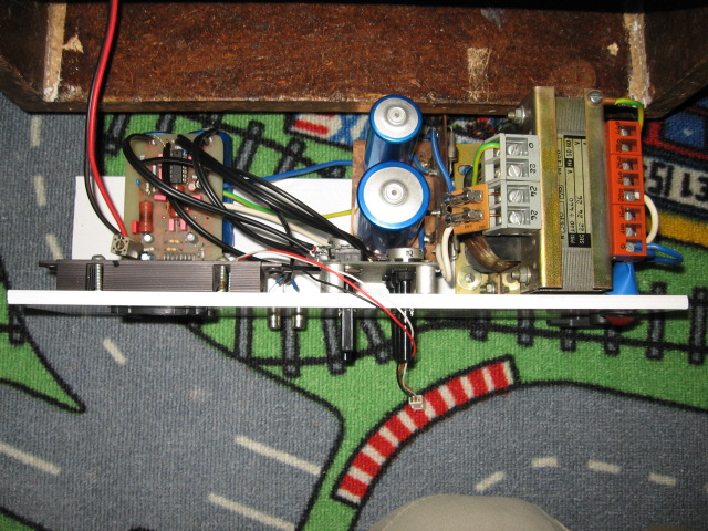

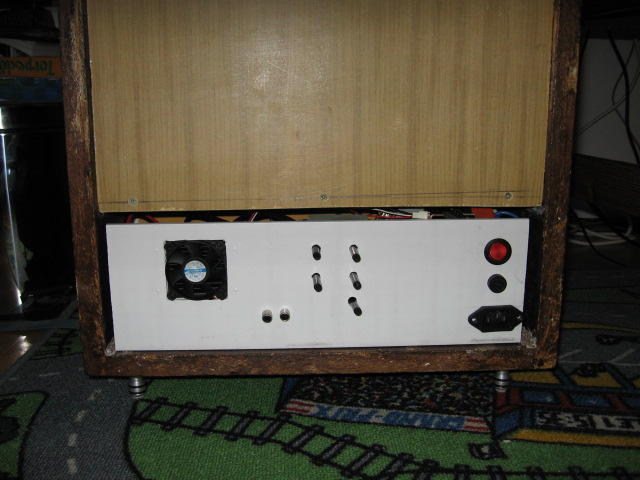

(#) Müszi hozzászólása Máj 5, 2007 /
Kész a sztereó VF-3 erősítőm
Képek ITT
(#) Topi válasza Müszi hozzászólására (») Máj 5, 2007 /
Tudtommal első igazi nagy munkád! Gratulálok hozzá... Végre látom sikerült lebeszélnünk téged a padlólapba fúrkált "müszi féle műnyákról".
Szerintem első dobozolt rendes erősítőnek szuper!
A dícséret mellé egy kis tanács sorozat:
- LED-ek fúrásánál pontozó és tolómérő ajánlott
- Szép kábel rendezés nem csak a vele való munkát könnyíti meg, de a hangminőségben is fontos, hogy a bemenő jel drótja ne legyen körbe tekeredve a hálózati kapcsoló körül.
- Minnél kevesebbet drótozol, annál kevesebb a zaj.
- Szigetelő szalag helyett sokkal jobb és korrektebb megoldás a zsugor PVC, vagy zsugorcső.
- Hiába otthoni használat, kerülendő a légszerelés
- Vedd ki a csavart a dobozból (lsd. DSC00017.JPG jobb felső sarok, a műszer táp csati mellett jobbra.
- Erősítőnél tilos a földelést a házra kötni, és főleg közösíteni a GND-vel vagy földpontal. Nem véletlen használnak sima földeletlen dugót a gyári erősítőknél is. Nem csak földhurkot okozhat, de sajnos video + tv + pc kompónál nagyon durva feszültségek lehetnek a "levegőben". Amit egy hosszú antenna kábel vagy más okoz. Ezek nem csak ráznak, hanem még a statikusságra egyébként is rettentő kényes FET-eket is a halálba tudja küldeni.
- Mivel a FET-eknek a DRAIN-je van (kollektora) a hűtőzászlón, így veszélyes a két (jobb és bal) csatornájának a bordáját így ilyen közel egymás mellé rakni.
- Kicsivel nagyobb buffer kondik azért elkellenek.
Úgy gyorsan ennyi tanácsom volna a továbbiakra.
Üdv. Topi.

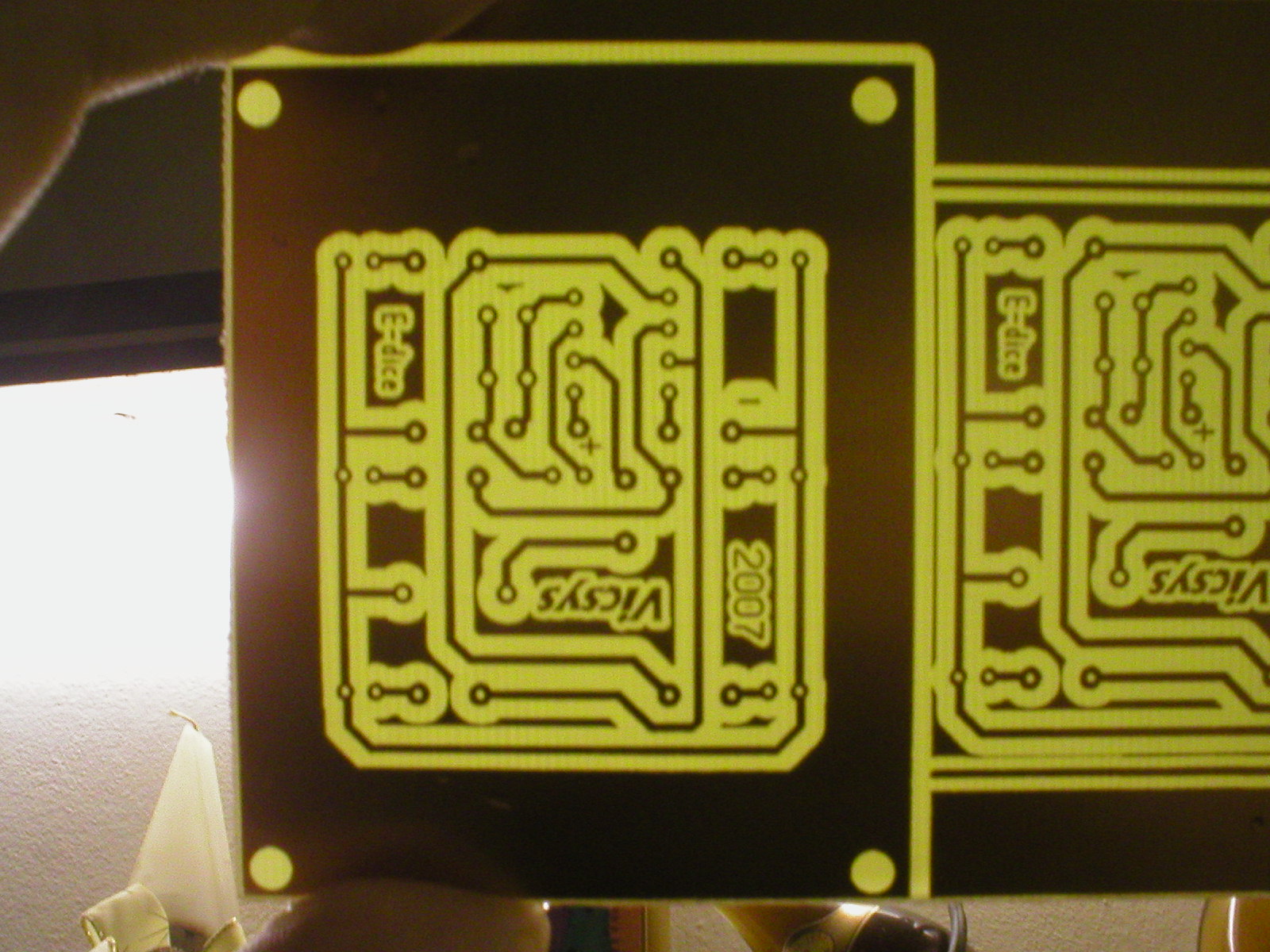

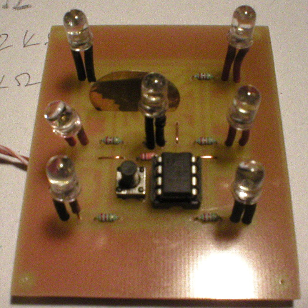

(#) vicsys hozzászólása Máj 6, 2007 /
csináltam egy dobokockát... :bohoc:
(mert muszáj volt...)
Videó cikkben továbbra is elérhető:
E-dice, elektronikus dobókocka
(#) Topi válasza vicsys hozzászólására (») Máj 6, 2007 /
Nem óra?? Jézusom... Lázmérőt gyorsan!
Ügyes... Várjuk cikként, látom jó kis 12F-es pices
(#) vicsys válasza Topi hozzászólására (») Máj 6, 2007 /
A Te DCF-edet überelni??? (dolgozom rajta)
A cikk nemsokára...
Addig is 1-2 kép, ízelítőnek:

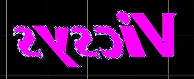

(#) IMi válasza vicsys hozzászólására (») Máj 6, 2007 /
Látám a második képen egy logót a kérdésem erre vonatkozik: hogy a csudába csináltad a VICSYS logót ?
A kérdés csak akkor áll ha az EAGLE-val dolgozol ! Eddig még nem sikerült rájönnöm, pedig valahol olvastam hogyan lehet képet beintegrálni , de már nem tudom
Előre is köszi!
(#) vicsys válasza IMi hozzászólására (») Máj 6, 2007 /
A panel (és a logo is) sprint layouttal készült...
Azért elárulom a titkot:
Van egy olyan funkció, hogy terület (sztem a sólyomban is van) és azzal rajzoltam pontonként...
Csatolok 1 képet.
Köszi a"titkot"!
Egyébként sas-ban dolgozom

(#) IMi válasza Topi hozzászólására (») Máj 6, 2007 /
Megtaláltam amit kerestem: Bitmap processor. Egy fórumtársunk weblapján találtam meg.
