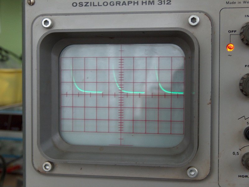

(#) Kotesz válasza kadarist hozzászólására (») Nov 8, 2010 /
összedobtam próbapanelon a kapcsolást és láss csodát ilyen jelalakot kaptam.

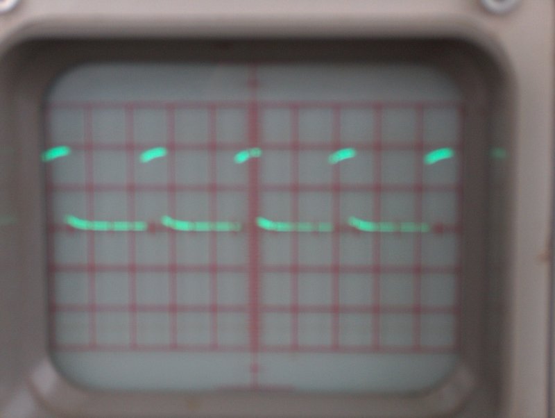

(#) Kotesz válasza Kotesz hozzászólására (») Nov 8, 2010 /
trafóval pedig ilyet
(#) kadarist válasza Kotesz hozzászólására (») Nov 8, 2010 /
Na, erről van szó. Próbáld ki így az átalakítót.
Tökéletesen működik minden.50mA áramfelvétel.
1 s szikra intervallum.
Köszönöm szépen a segítségedet. :worship:

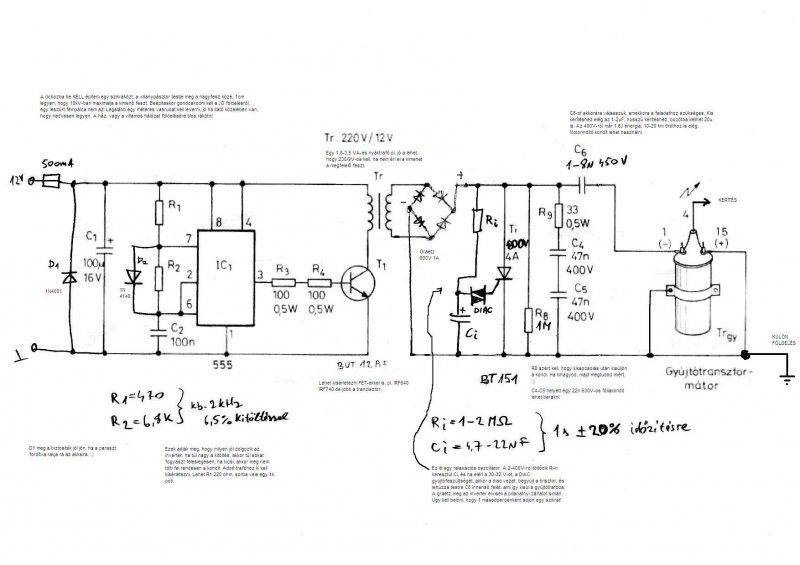

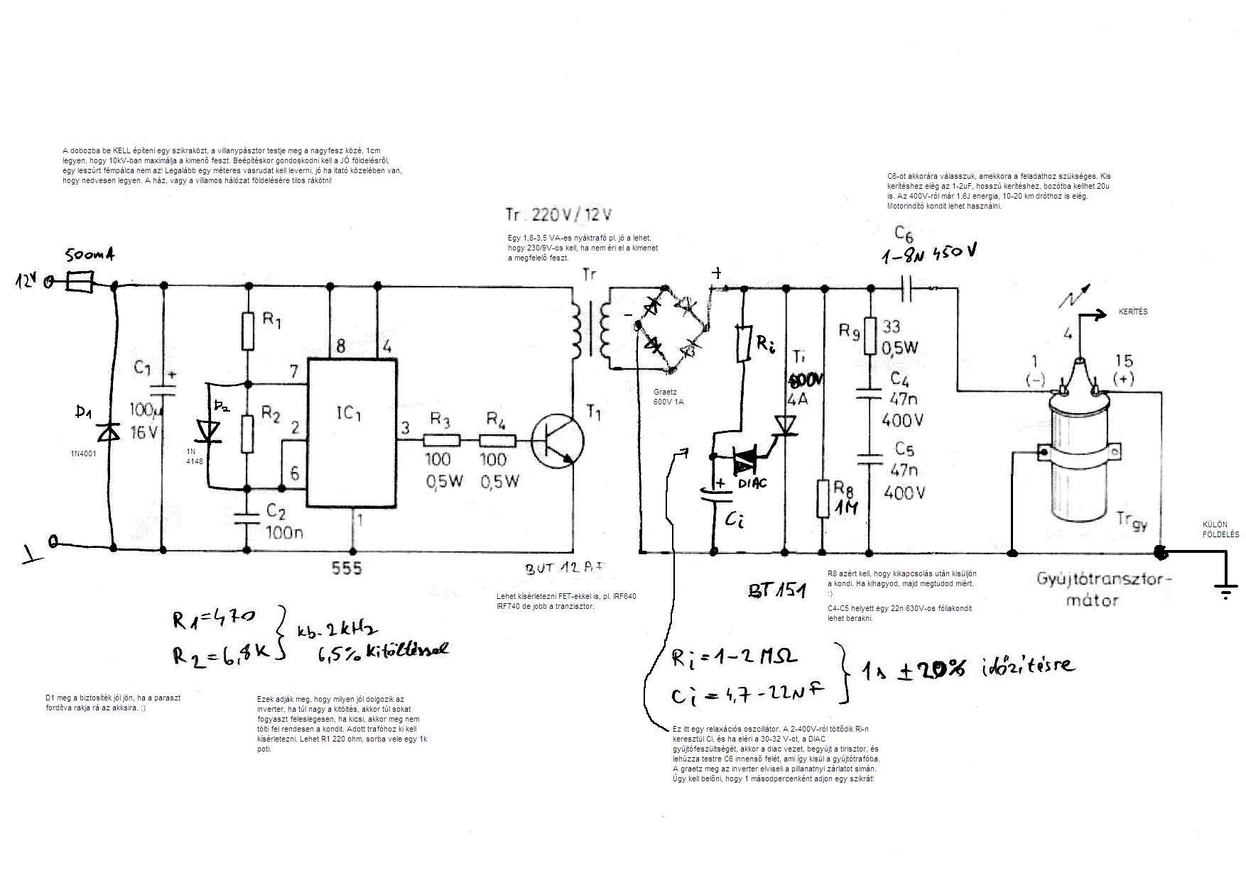

(#) marci91 hozzászólása Nov 9, 2010 /
Tudnátok belinkelni tuti működő inverteres rajzot, ami 12V-ról megy és szintén autó gyujtótrafó kell hozzá? Amúgy mellékesen megkérdezném, hogy a terület kábelezését hogyan szokták elvégezni? A földet is végig kell húzni? Illetve milyen kábeleket szoktak használni (nincs semmilyen kerítés)?
(#) kadarist válasza marci91 hozzászólására (») Nov 9, 2010 /
Csak egy helyen kell a földelést kialakítani. Arra vigyázni kell, hogy a karám vezetéke semmiképpen se érintkezzen földelt tárggyal. Egy jó inverteres:Bővebben: Link Lehet, hogy az 555 kimeneti kitöltési tényezőjétt be kell jobban lőni. Lásd lejjebb.

(#) marci91 hozzászólása Nov 10, 2010 /
Ez az ötlet szerintetek működne? Kecsegtetően egyszerű
http://bsselektronika.hu/index.php?id=445&searchtext=villanyp%E1sztor&c1=1
(#) dizi válasza marci91 hozzászólására (») Nov 10, 2010 /
Hi
Szerintem ezzel próbálkozz.
Szerintem ez is egyszerű,
http://bsselektronika.hu/index.php?id=453
