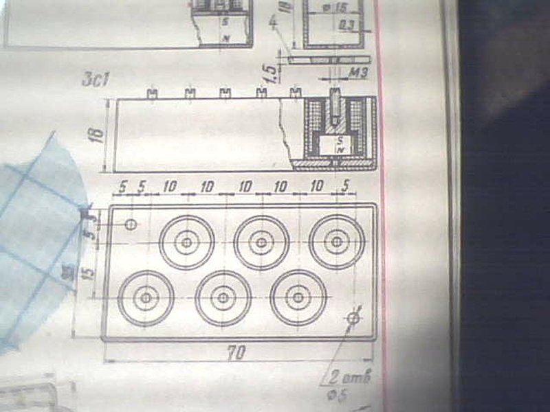

Csak linkelgettem egy kicsit. Kozben jutott eszembe, hogy a 70-es evek kozepen nekem is voltak hasonlo elkepzeleseim mind Clavia -nak. Elo is kotorasztam a doksit ami az alabbi kepeken lathato.
Tovabbi kepek:
