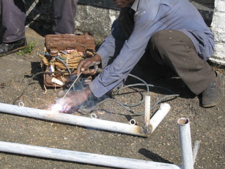

(#) p_istvan hozzászólása Nov 12, 2010 /
A jó szigetelés a hosszú élet (egyik) titka és amiről szintén kevés szó esik itt, a jó minőségű és hőálló anyagok használata a trafókban, lehet kicsit nehézkes a beszerzésük, de az építéskor még elegendő szigetést biztosító anyagok a viszonylag magas hőtől károsodhatnak... pl. ez megfelelő SZIGETELŐ LAKK ami kis viszkozitású, behatol a legkisebb résbe is és legalább 150 fokig hőálló, hasonlóan a szigetelőfóliának is érdemes lenne megbízható anyagokat használni. Nem biztos hogy hosszú távon megéri bizonytalan villamos tulajdonságú és hőtűrésű barkács anyagokat használni!
Persze a megfelelő földelés kialakítása sem elhanyagolandó.

(#) kralikandras válasza p_istvan hozzászólására (») Nov 12, 2010 /
Elriasztó példaként többször találkoztam ezzel a trafóképpel,de 40 azaz negyven évvel ezelőtt tudjátok mekkor nagy szám volt ez?mole és hasonlókoru öregebb szakik tudnának kiselőadást tartani-én is-mikor a villanyóratok is égett mert átvolt hidalva mimeg bent hegesztettünk-hatalmas fejlődés volt,van ezen a vonalon is! az inverter si a KOKOM listán volt!!!
