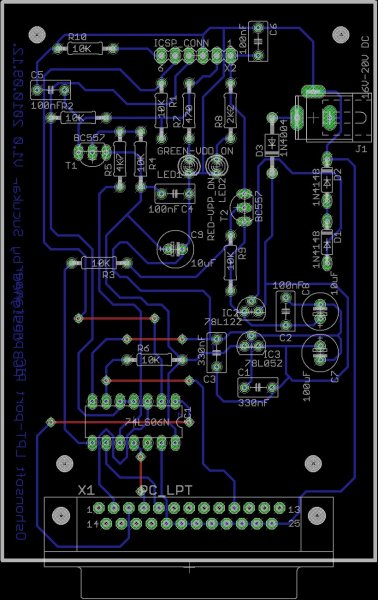

A 7406 ehet simán 30mA-t, az nem hibás működés, mindössze egy "százéves" konstrukció, amikor ez még normális volt.Ezért is lenne jobb az LS06 oda, esetleg ha az jobban van kéznél, akkor a 78L05-öt kicserélheted TO220-as tokozásúra és tehetsz rá egy hűtőzászlót. Potyo kérdése mellé én még megkérdezném a 7406 8-as lábának szintjeit is a Vdd be- illetve kikapcsolt állapotában (mivel ez a kapu gyakorlatilag a Vpp-t kapcsoló kapuval azonos áramköri elrendezésben működik). Emellé még érdemes esetleg felírni a két kapu bemeneti jelszintjeit is.
Bocs, hogy csak ennyit tudtam felírni, emlékezetből írtam ezeket, ha este hazaérek, mindent átnézek, és felvázolom újra.
Nos, az áramkör kapott egy 74LS06-ot, ezáltal már elviselhető hőfokon van a 78L05, de a 10-es lábán a feszültség a szinteknek megfelelő: 5 V illetve 0 V.
A 8. lábé pedig (VPP-t kapcsoló tranzisztorhoz) 12, 45 V zárt állapotban, és 0,05 V nyitottban. E két kapu bemenő szintjei: VDD-hez tartozó kapu: 3,3 V illetve 0 V VPP-hez tartozó: 3,3 V illetve 0 V Ennek ellenére a +5 V-ot kapcsoló tranzisztor nyitott állapotban nem engedi át mind az 5 V-ot.
Nézd meg, hogy mi terheli annyira azt a tranzisztort. Vagy esetleg véletlenül fordítva van betéve (összecserélve a kollektor-emitter)? Mintha lett volna valami ilyesmi hiba az eagle valamelyik libraryjában, hogy meg volt cserélve a C-E láb.
CMég annyit írnék a dologhoz, hogy a VPP-t kapcsoló tranzisztor zárt állapota sem teljesen zárt, mert amikor a hozzá tartozó kapu kimenetén magas szint van, akkor is - halványan ugyan - de világít a VPP-Led
Ebben az állapotban tehát a tranzisztor emitterén van 13,2 V, míg a kollektorán 2,67 V, bázisán pedig 12,46 V. A feszültségek alapján jogos, hogy nincs teljesen zárva, de számomra akkor sem tisztázott, hogy a próbapanelen miért működött kifogástalanul. Csatoltam a nyáktervet is, hogy a kapcsolási rajzzal összevethető legyen.
Nálad a pont potyo mester!
Tényleg fordítva van a library-ban! Ez az infó aranyat ér! Kimértem, , és bizony az Eagle rajzolja hibásan.
Közben kutakodtam egy kicsit, és nem hibás az EAGLE library, hanem van benne a TO-92-ből olyan kiosztás, hogy EBC, meg CBE, és ezek közül csak az egyik volt hozzárendelve a BC557 szimbólumához.
Csinálok egy feedback-et a Cadsoft-nak, hogy javaslom mindkettőt hozzárendelni. Azért köszi a segítséget mindenkitől.
