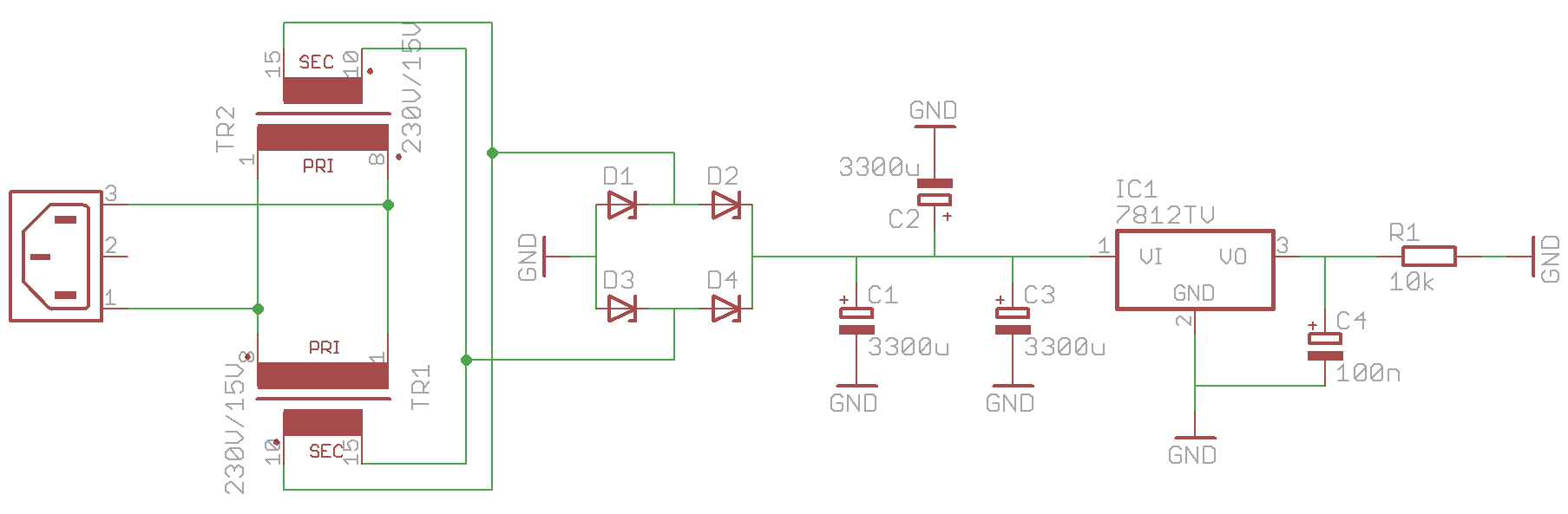

(#) simbico hozzászólása Jan 2, 2011 /
Segítséget kérnék, meg akarom építeni a Titi féle tda1558-as erősítőt (Bővebben: Link) és ehhez szeretnék egy tápot csinálni, az erősítőt hídban használnám, tehát 2x22W-os lenne és 6ohmos hangszórókkal. Átnéztem ahogy tudtam a kapcsolatos fórum témákat és csináltam egy kapcs rajzot de vannak erős kétségeim. Nagyon örülnék ha valaki vetne rá egy pillantást. Köszönöm szépen! Simon

(#) kadarist válasza simbico hozzászólására (») Jan 2, 2011 /
Miért van ott az a 12V-os stabkocka?
(#) simbico válasza kadarist hozzászólására (») Jan 2, 2011 /
Én emiatt a cikk miatt gondoltam: Egyenirányítók - tápegységek, de szükségtelen?Illetve amit még elfelejtettem kérdezni, hogy milyen trafót érdemes rakni? Mert persze jó lenne ha nem kéne kettő vagy valami olcsóbb (ez hestore-ban azt hiszem 4500Ft) vagy ez az olcsó még? köszi
Szükségtelen, mert a végerősítőknek a legtöbbször nem kell stabilizált feszültségű táplálás. Egy 100W-os trafóba azért beruháznék.
Értem, akkor mondjuk ha kihagyom a stabot és egy 100W-os toroid trafót berakok ( nem teljesen világos, ha több féle fesz-t le lehet venni róla akkor azt használom ami kell a többit meg hagyom, vagy hogyan kell bekötni?) akkor elvben még működni is fog?
A trafóról csak azokat a feszültségeket vedd le, amelyekre szükséged van. Tehát nem kell mindegyik kivezetését felhasználnod. Ebben az esetben csak az IC-nek kell adni áramot. Toroid trafót sem muszáj használnod, csak ezt a 100W-os teljesítményt érdemes tartani.

(#) fidelcastro válasza simbico hozzászólására (») Jan 2, 2011 /
Üdv! Most nézegettem az adatlapját ennek az IC-nek és nekem elég semmitmondó ez az adatlap, egyetlen egy darab karakterisztika sincs benne. Hát ezzel tényleg csak körülbelül lehet tervezni valamit. Még azt sem lehet megmondani hogy mekkora teljesítményt ad le 6 Ohm-on, és emellett mekkora teljesítményt disszipál el. Így nehéz minimális transzformátor teljesítményt számolni, de az a 100W-az azért soknak tűnik, szerintem a fele is bőven elég hozzá (mert ugye a zene Crest-faktora 20dB környékén van!).
A zöld vezetéket valamelyik feketével összekötöd és akkor indul a táp. A "total power dissipation" érték 60W, tehát egy 100W-os trafó nem túlzás.
