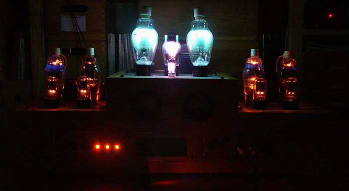

(#) soos csaba hozzászólása Nov 16, 2010
Sziasztok, Rendeltem egy crossovert egy Román oldalról (én is Romániában élek), és miután le jött a cucc akkor utána kaptam egy e-mailt, hogy vásároljak tőlük hangfalt is, és ott azon az oldalon rá leltem egy gyönyörű gépre, mégpedig egy Magnat RV2-es lámpás erősítőre, 2x50W-os az erősitö, és bitang nagy ára van, kb 800.000 forint volna. Egy szóval egy ilyen lámpás erősítőt jobb meg építeni házilag mint meg venni gyárilag, mert rá megy a gatyánk is, de azért kíváncsi volnék a hangjára, hogy egy ilyen drága erősítő hogy is szól. A képek alatt van egy Manual PDF-nevezetű link ott van le írás az erősítő paramétereiről is. Kíváncsi vagyok a véleményetekre. Bővebben: Link Itt van a leirás is.Bővebben: Link

(#) joepapa válasza soos csaba hozzászólására (») Nov 16, 2010
KT88 PP nek tűnik, és mintha sima ecc83 ak hajtanák, azok a piros kondik wima mkp10 ek lehetnek . szóval egy standard PP erősítő, de gyönyörű szép, épp nem giccsesen csillivilli, de már a maximum látvány. Nagyon szép.
A hangminőség terén a mostani 6pp3s se-m mellé merném tenni. Csak az 5W 50W az nagyon nem mindegy.
Lehet nekem is egy PP-t kellene építeni legközelebb.

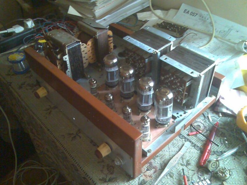

(#) sturbi hozzászólása Nov 17, 2010
Haladtam kicsit, becsavaroztam a trafókat a 760-as dobozába. Baloldalt a két 120 W-os hálótrafó (az egyik kicsivel erősebb, de a feszültségek egyformák (várható terheléssel is)), a 6P3C-E-k mögött a két TK 157, az előfesz trafója alul van, az nem látszik.

(#) djhans válasza sturbi hozzászólására (») Nov 17, 2010
Szép! Kicsit talán zsúfoltan vannak a trafók. Nem lesz ebből baj?
(#) sturbi válasza djhans hozzászólására (») Nov 17, 2010
Bízom benne hogy jó lesz így, bár a kimenők miatt kicsit aggódok én is (mert csak két cm-re vannak a vasak "futóra" egymás mellett). A hálózatikkal nem hiszem, hogy gond lenne (remélem a csövetet nem szórja meg (nem szórós fajták). A baloldali kimenőt még 5 cm-rel el tudom mozdítani, ha kell. Jobb lett volna elforgatva a kimenőket is, a hálózatikat is (ha gondom lesz, legvégső esetben úgy lesznek), csak így a legkönnyebb szerelni rajtuk. A hálótrafók mellé be tudok tenni egy vastag lágyvas lemezt is esetleg.

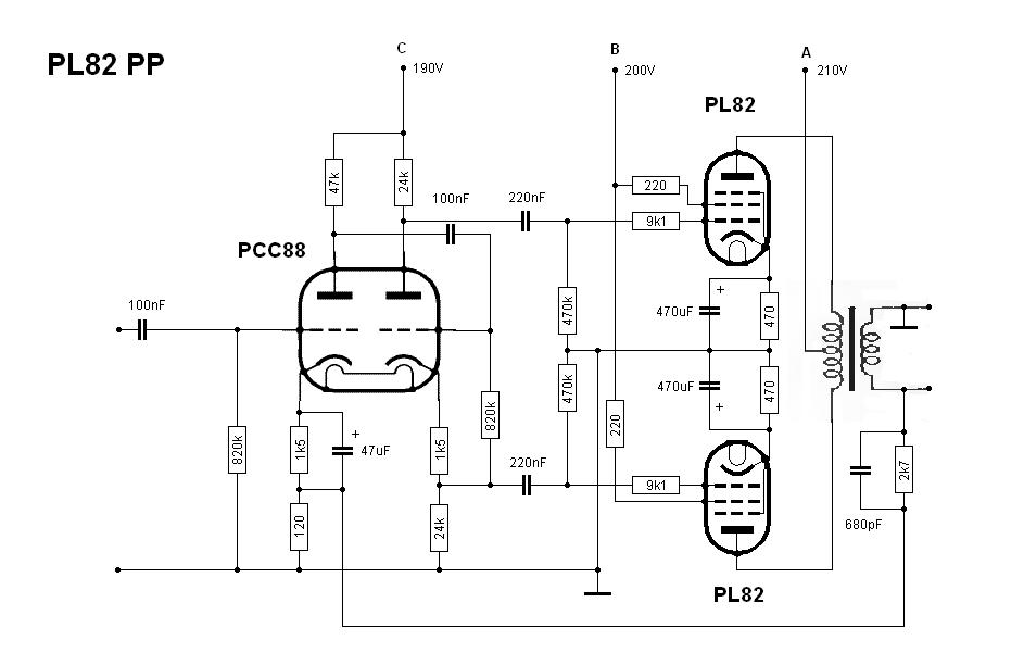

(#) djhans hozzászólása Nov 18, 2010
Felteszem a PL82 PP majdnem végleges kapcsolását. Láthatjátok hogy a meghajtó cső változott. Minden észrevételt szívesen fogadok.
(#) bakos13gab válasza djhans hozzászólására (») Nov 19, 2010
Az ECC88 és a PCC88 között van valami különbség (a fűtőfeszt nem számítva)?
