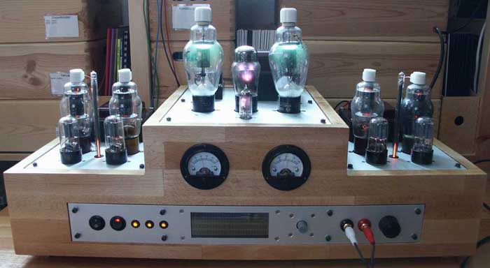

Csak pár kép
Ez a lépcsős elrendezés nagyon ötletes megoldás. A kivitelezése egyszerű, mégis esztétikus. Csak így tovább.
Nem én csináltam csak őtlet egy forúmtagnak

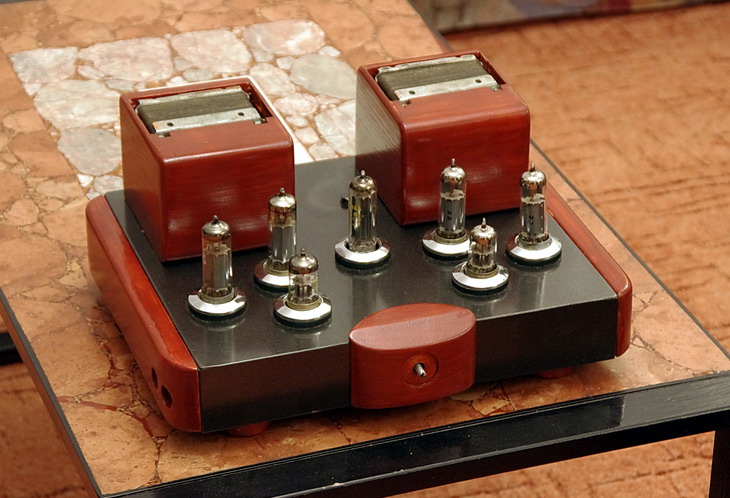

Az EL84PP dobozolásában egy kissé előbbre léptem, kép mellékelve. Remélem tetszik az itt lakóknak

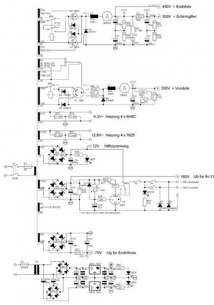

Felteszem a PL82 PP majdnem végleges kapcsolását. Láthatjátok hogy a meghajtó cső változott. Minden észrevételt szívesen fogadok.
