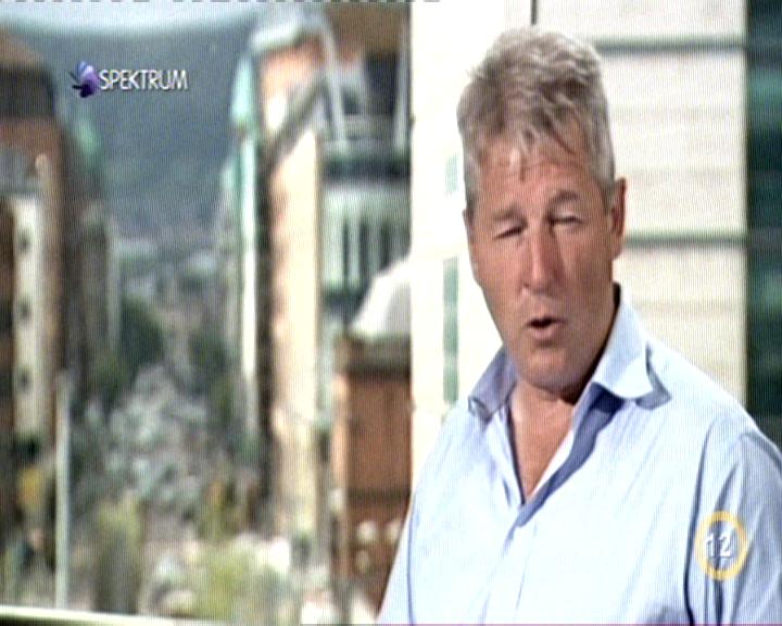

Eddig tetőantenna segítségével néztem a tv-t. Az RTL Klub tükör tiszta és tűéles volt. Ma kötötték vissza a kábel tv-t és hát mit mondjak, csalódtam a minőségben.
Egy kicsit szemcsés az adás a tetőantennáról vett jelhez képest. Nem nézhetetlen, és messziről nem is látni, de engem zavar. Mégiscsak egy visszalépés minőség terén.
Az összes többi adóra igaz ez.
Az antenna esetében nem volt toldás, az antennáról a tv-be egy kábel ment rendesen. A kábel tv-nél úgy van, hogy az oszlopról bejön a padlásra a kábel, majd egy F-toldóval van egy a kábellel összetoldva, ami a tv-be megy.
A toldás lehet a ludas? Tehetek valamit, amivel kihozhatom a kábel tv jeléből azt a minőséget, amit a tetőantennával értem el?

Meg kis fésűszerű csíkok is vannak benne.
