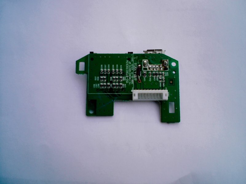

Lenne egy kérdésem. Van egy USB és SD kártya olvasó szerüség ami egy CD Rádió magnóban volt benne, ezt szeretném csatlakoztattni valahogy egy autós CD Rádiós magnóhoz. Itt a fotó rólla. A csatlakozó kiosztása: 3V3 GND +5V S/DO S/SCLK CSB SDI CAR DM DP Előre is köszönöm.
Ez a topic az USB EXPLORER cuccról szól. Amit írtál az nem. Viszont amit írtál nem világos. Úgy gondolod, hogy egy SD kártya olvasós CD rádióból kioperált panelt akarsz rápasszítani egy nem SD kártyaolvasós CD Rádióba? És szerinted az tudni fogja majd olvasni az SD kártyát és le is játsza neked az MP3-akat?
A fényképeken én csak csatlakozókat látok, tehát szerintem hiányzik az az elektronika (minimum egy HOST képességekkel felruházott mikrovezérlő), ami képes kommunikálni a csatlakoztatott eszközökkel, s a digitális jelből hangot kelt.
Hiányozni tuti, hogy hiányzik a többi dolgai.
Van egy Autós CD Rádió amiben meghalt a CD és ezzel az Autós CD vel szeretném ezt az egységet össze kötni. De ha van rá valami más megoldás az is nagyon jó lenne. Nincs semmi leirásom az Autós CD ről, mert ha lenne agy egyszerü bemenet ahova rá tudok kötni egy MP3 lejátszót az is elég lenne és nem kellene kártya és CD sem. Ez egy Ford CD Rádió Service 6006E Spring Mnt Europe itt egy kép rólla (a netről, van leszedve)
