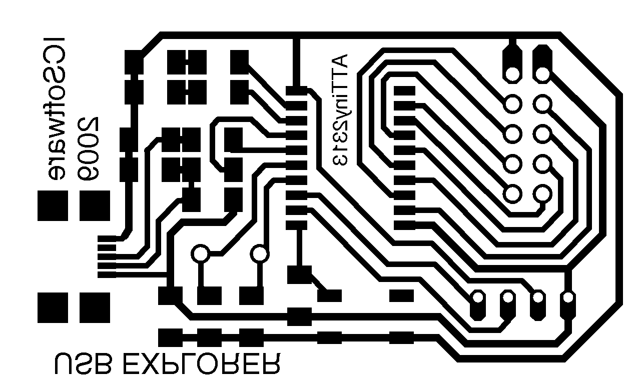

Én is gratulálok Picinek a cikkhez és köszönöm, hogy megosztottad velünk. Sikerült megépíteni az áramkört, remekül működik. (Most volt először dolgom avr-el, kicsit tartottam tőle, hogy elszúrok valamit) Saját panelt terveztem hozzá. Nem lett olyan szép mint az eredeti, de a célnak megfelel. ![]() Egy 8-as dip kapcsolóval leválasztható ledsorral bővítettem ki. Üdv!
Sziasztok valaki tudna nekem méretarányos nyákrajzot küldeni az exporer-röl.
Nagyon szépen köszönöm. Kellemes ünnepeket
Látom senki nem tud segíteni ezért újra megterveztem (az eredetit átmásoltam) ideteszem hátha másis igy jár.
Eagle 5.6-tal lehet megnézni.
A cikk végén ott van a nyomtatható nyákrajz. Méretarányos és 600dpis nyomtatásra alkalmas (ma már minden lézernyomi tud 600dpi-t és az elég finom rajzot ad) Ha csak 300 dpivel tudsz nyomtatni, akkor a nyomtatás során add meg, hogy 50% legyen usbexplorer_nyomtathato
Szia, a harmadik oldal aljan levo .../boardfinish.brd link nem mukszik, vis nemtudom letolteni a kessz tervet, am meg a progiba a lbr filet betoltottem, s megse kapom az alkatreszeket, szal megse tudom csinalni, ha tudnal egy masik linket adni a kessz cucchoz vagy valami jotanacsot, megkoszonnem...
Melyik is?
Csatolva board A port VCC-GND lábaira tehetsz egy SMD nagy kondit (pl 10uF)
