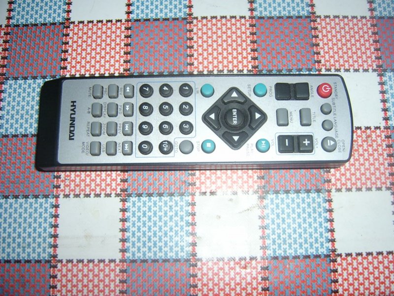

Sziasztok. Van egy HYUNDAI DV2x212U DVD lejátszóm. A
készülék működik de a távszabályzója "behányt" Tudna valaki segíteni egy távszabályzóval?
Szerintem külön ilyent nem fogsz találni.De végső megoldás az az hogy be mész a Tesco-ba és veszel egy PILOT távvezérlőt.Csak olvasd el a leírást hogy támogatja e a HYUNDAI készüléket.Én is vettem ilyen távirányítót és 4 készülékemet kezeli. TV-CD-2 dbDVD
Kössz a választ, holnap úgy is megyek majd megnézem.
Ha nem kapok jót , akkor vennék lejátszóval együtt is.

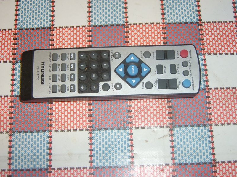

Üdv! Képet tudsz feltenni a távról? Van pár tucat távom, lehet valamelyik stimmel hozzá.
Szia! Most jutottam ide. Itt küldöm a képet. Ez egy más tipusú készüléké, de ami kell az is így néz ki, azzal a külőmbséggel, hogy középen a nyilak nem kékek, hanem feketék és a körülötte levő négy gomb nem szürke, hanem kék. Ez a kicsi eltérés elegendő, hogy ne vigye a
DVD-t.
Üdv! Tudom, ezért kértem, hogy pont arról a távról kéne egy kép, mert bármilyen kis különbség is van már közte, még ha ránézésre közel azonos is (csak pl egy gomb felirata eltér), legtöbbször nem viszi a másik készüléket... Így nehéz lesz.

Ok. délután lefotózom a lányomékét és felrakom.
Üdv! Lehet, hogy hibás a mikrokapcsoló, többször jártam már úgy, hogy megnyomva nagy volt az átmeneti ellenállása valamelyik gombnak, emiatt más funkcióra utasította a készüléket. Főleg újabb készülékekre jellemző, amelyeknél egy vezetéken van több gomb (és nem mátrixba vanak kötve). Itt bizonyos feszültség értékre meghatározott funkciót végez el a proci, ami ettől az átmeneti ellenállástól megváltozik...
Itt küldöm az eredeti fotóját.
Ha jól megnézed jópár különbség van a gombok között... Utánanézek ennek...
Kössz!
