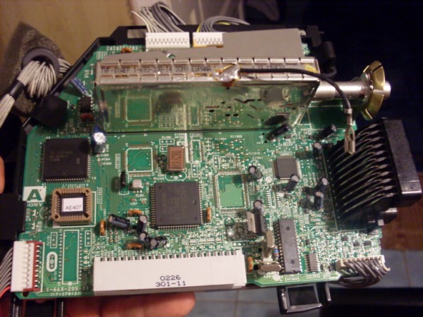

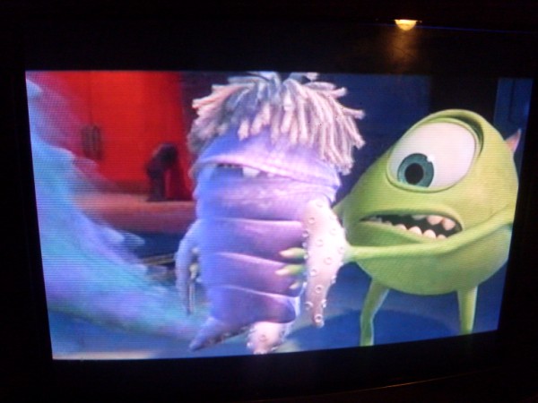

(#) skarlik válasza kadarist hozzászólására (») Nov 22, 2010 /
Üdv.jólett a Sony.A hiba MC2940,csere volt és tuner.ilyen a kép.Ha valakinek ilyen hiba lessz ezzel kezdje.
(#) kadarist válasza skarlik hozzászólására (») Nov 22, 2010 /
Mi az az MC2940?
Bocs.LM2940c
Ezek szerint begerjedt a stabilizátor. Tunert is cseréltél?
(#) Fery válasza kadarist hozzászólására (») Nov 22, 2010 /
Stabkockákkal sűrűn előfordul sajnos, de én ilyen jelenséget nem láttam. Viszont többen jó helyen tapogatóztunk az antenna jel környékén. Gratulálok, örülök, hogy sikerült megjavitani. Fery
Igen tunert is,mert nemjött be az adás csak később vibrált a képÉs az volt az érdekes,hogy ha erősítős antennát dugtam bele nemjött be a kép,mintha sokat kapna, ha kihúztam az anternát, 1 szál dróttal meg tökéletes,Bizonyos frekvenciát nemtudott elviselni.Kicseréltem a tunert,mindjárt tökéletes lett egy olyan tuner kb tizes,de hálistennek rengeteg alkatrészem van.Tuner tipus:TVF-01AEP 1-693-338-14 SONY ESPANA.
(#) skarlik válasza Fery hozzászólására (») Nov 22, 2010 /
kÖSZI SZÉPEN.sok tévét javítok,bizományisoknak is,de mindig vannak új hibák.
Ilyen tuner volt,és ott van alatta az íc,lm2940,nagy csatlakozó felett
Szép munka vot! Kitartó vagy, és ez fontos!
