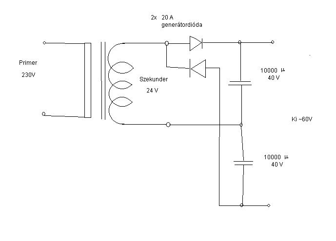

Lenne itt 1 fontos kérés. Van egy 18-24 V 300Wos trafóm. ugyebár AC, Na most szükségem lenne egy olyan kapcsolásra hogy 45-60V között legyen DC ben. Valahol olvastam fesz duplázó egyenirányító vagy valami ilyesmiről csak már nem tudom hol. Na meg az az igazság hogy nem tudom kiszámolgatni az alkatrészek értékeit, nincs elektronikai végzetségem de már csináltam 1-2 nyákot. Ja egyebként 24V os motorokat akarok hajtani vele, házi elektromos kapu lessz mert így lassú. JA és olyan max 6 amper kellene ha megakad a motor. Tudna valaki segíteni rajtam 1 kis rajzzal + értékekkel???
Egy 24V-os motort nem lenne jó 60V-ról hajtani. Hamar megnyekkennének ekkora feszültségtől!
A trafód 18V-os kivezetése egyenirányítás és pufferelés után 25V és egy kicsi. Ez megfelel a motorodhoz. Üdv.: Gyula
Ezt nem igazán kell méretezni. Veszel egy 10A-es diódahidat és utána raksz egy kondit ami legalább 35V-ot elvisel és mondjuk 2200µF vagy ettől több.
A vázlat a képen. A 3 V-os Omron relével ne nagyon akarjál 24 V 0,6 A-t kapcsoltatni. Keress valami komolyabbat. Nem hinném, hogy 220-at bírnak az érintkezők, de ennyi hozzászólásban már a relé típusát is leírhattad volna.
elég lenne nekem a 40-48 volt is csak gyorsabban firogjon.
most lada ablaktőrlő motort hajtok 24V rol pedig az csak 12V ugye és hibátlanul megy. De le akarom cserélni a motorokat. És az a baj hogy azt a kondit sem tudom hová kell kötni most egy általam gyártott egyenirányítoról megy az egész de abban csak 4 dióda van.azért egy kis rajznak mégis örülnék.
A mellékelt kapcsolás nagy áramokon is elég jól használható.
