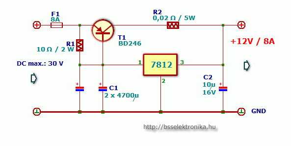

Sziasztok.A címben keresett dologra szeretnék megoldást.Nézelődtem itt az oldalon,de én valami egyszerü,erős és megbízható tápot szeretnék.Találtam egy nem túl bonyolultat.Az a kérdés ,hogy elegendő 8A és 12 V meghajtani 1 komolyabb autómagnót.Itt a kapcsolási rajz:
Egy autómagnó szerintem nem túl nagy fogyasztású, gondolom nem csúcshifi rendszer. Elég lesz hozzá. Üdv! Balázs
Elégnek kell lennie. Régebben robogókba építettem komolyabb hangrendszereket. Azokba 4A os aksi volt és simán mentek.
Köszi.Én is így gondoltam.A 7812 elegendő feszültséget fog leadni?Esetleg helyettesíteni kéne egy 7815-el,vagy a 7812 föld lába és a föld közzé pár100 ohmos ellenállást betenni?Az R2 elhagyható,ha nem akkor milyen szerepet játszik?
Az R2 aramkorlatozast valosit meg, igy lesz rovidzarvedett (limitalt kimeneti aramu) a tapegyseged.
Igen, 8A elég kell legyen. Maximum a 12V-ot emelheted egy kicsit meg 13,5V-ig (amennyit az autórádió még elfogad). Ezt én a 7812-es IC datasheetjében is megtalálható feszültségemeléssel csináltam két ellenállás beiktatásával. Általában a "4x50W"-osként reklámozott végfokok csatornánként kb. 25W-ot vesznek fel, így ha mind a 4 végfokcsatornát meghajtod akkor kb 100W teljesítmény kellene. Ezt visszaosztva a tápfesszel olyan 7-8A-t kapsz. Ha jól emlékszem a biztik is 10A-osak szoktak lenni az autórádió hátulján. ![]() Üdv! -Zsolti (aki először feldobta a témát )
A feszültség elegendö lesz, de az áram aligha. Minden "tisztességes" autorádio, amiben kazettás magno vagy CD lejátszo van, legalább 3 amperre vár az indulás pillanatában, amit a 7812-es nem tud. Nálam még az LM317T (3A-es is néha lekapcsolt - most már nem, mert 6 A-sra épitettem át).
A másik dolog meg a trafo. A kapcsolos tápok mind csödöt mondtak, egyszerüen zavarják a tunert, még az URH-n is csökken az érzékenység, ha jól szürt, de kapcsolt tápbol (PC, halogén világitás stb.) ment a rádio. Igy ma egy szolid 10A 12V-ra méretezett toroidrol megy a rádio. (2x40W még úgy, ahogy elmegy, de 4 hangszorot már csak közepes hangerövel képes meghajtani - JVC CDs rádio).
Nem nézted a linkelt rajzot, meg van fejelve a 7812 egy teljesítménytranzisztorral.

Ha arrol a rajzrol beszélünk, ahol a BD246-s van, akkor az édeskevés egy autorádionak.
A tied is csak 6A-t tud, de lehet párhuzamosítani a tranyókat.
