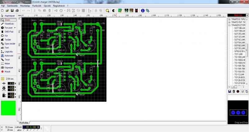

Még egy kis segítség, a töltő pcb terve sprint layoutban

(#) yohnsee válasza gerenk hozzászólására (») Feb 16, 2011 /
Szia! Egy keveset tudtam csak foglalkozni tegnap este a kapcsolással, majd ma. Viszont egyvalamit kérdeznék: a kapcsolási rajz eltér a nyákrajztól (6,2V zener - 6,8V zener). Melyiket vegyem alapul?
Köszönöm a segítséged!

(#) gerenk válasza yohnsee hozzászólására (») Feb 16, 2011 /
A nyák-ot én terveztem, duplán van de a felét is használhatod, ketté kell vágni.
Az alkatrészek némileg változtak, a nyák-ban levők
biti jók mert a 10,25 v-ra beállitott töltőt azóta is használom 8,4 v-os MIMH hasábakku töltésére,
sőt nagyszerűen használható 9 v-os alkálielem
regenerálására is.

(#) gerenk válasza yohnsee hozzászólására (») Feb 18, 2011 /
Bocsáss meg sajnos kis hiba van a nyák-ban most vettem
észre hogy nem lett javítva.
Ha a nyák alapján készítetted el a töltőt akkor az
R6 18 K-os ellenállást ne a beültetésen jelölt pozícióba, hanem az ic. 3. és 5. lába közzé a panelon alulról a forrpontra forraszd fel. Küldök egy másik képet, pirossal
jelöltem a változtatást.
(#) yohnsee válasza gerenk hozzászólására (») Feb 18, 2011 /
Szia! Köszönöm, hogy szóltál, igen, a nyák alapján csináltam, hát így jártam, majd kijavítom, ahogy időm engedi. És ha megengedsz egy megjegyzést: jpg-ket egy picit nagyobb felbontásban próbálj meg feltölteni. Most nem volt gond, mert mellette volt a sprint layout file, de ha anélkül kellett volna kibogarásznom a jpg-t, akkor lettek volna bajok. - Ez csak egy jótanács, nem piszkálásképp írom.
Igazad van, nem a legjobb, nem tudom az SP-ból hogy lehet képfile-t kivenni, úgyhogy egy sprintscreen volt
és ilyen lett.
