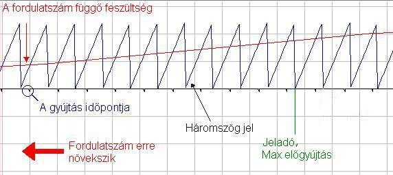

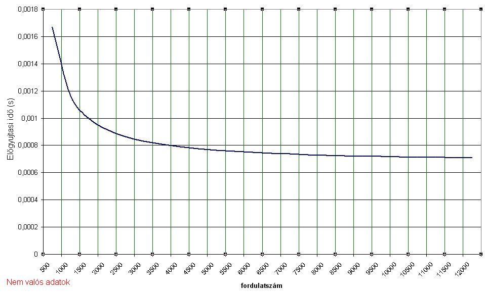

(#) krajnyak_dani hozzászólása Ápr 25, 2007 /
Az előgyújtáshoz lenne két ötletem.
1:Egy bizonyos főtengely állásnál elindulna egy rezonátor, ennek a jeleit egy számláló számolná. Amikor az eléri az előre kiszámolt értéket akkor gyújtana.
Az értékeket egy PIC számolhatná ki.
2:van egy háromszög jel, és egy a forbulatszámtól függő stabil feszültség. Ezeket a feszültségeket egy komparátorra vezetnénk. Amikor eggyeznének akkor keletkene a megszakítás.Ehez mellékelek egy képet.
Az első pontosabb.
A másodikat szerintem egyszerűb megoldani de van egy probléma.Nem lineálisan kell álitani az előgyűjtást(ehez is han egy képem)mer magasab fordulatnál egyenlő idő alatt hosszabb utat tesz meg.
(#) MaSTeRFoXX válasza krajnyak_dani hozzászólására (») Ápr 25, 2007 /
Hát az előgyújtásszabályozás megvalósítása nem az áramkör bonyolultságán bukik el...(1db mikrovezérlő gyakorlatilag) Hanem azon hogy egy ilyen görbét kell találni, vagy felvenni. Persze ehhez el kell vinni olyan helyre ahol tudják mérni a motor teljesítményét fordulatszám és előgyújtás függvényében. Ha meglenne a görbe akkor már gyakorlatilag pofon egyszerű.
Csak elvinni ilyen helyre és lemérni + a hozzávaló kísérletezgetés. De annyira talán nem fontos az előgyújtásszabályozás kisköbcentis (50 ) motorokhoz.... A rometra gondolkodtam ilyenen

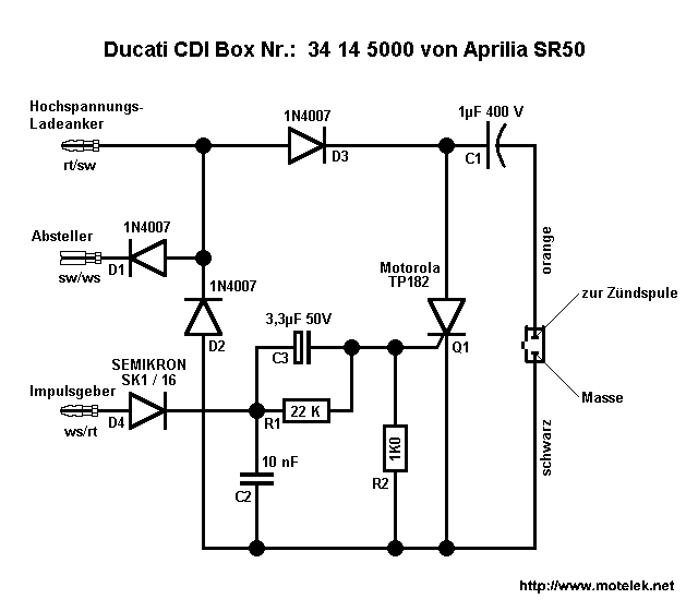

(#) GFI hozzászólása Máj 12, 2007 /
Helo!
Lenne egy kis problémáma a gyujtásal! Valószinűleg a gyujtótrafoja vagy valami más ami egybevan őntve hibásan műkődik. Szeretnék épiteni valamilyen gyujtást amivel ki tudnám probálni a motort, hogy kizárhasam ezt a hibát is. Ez egy Ducati Energi a gyujtás 12ezres fordulathoz tervezték és a motor is tudja ezt a fordulatot.
A jelado kb 10V ot ad le a gujtás pedig 240V kőrűl van.
(#) mex válasza GFI hozzászólására (») Máj 12, 2007 /
Szevasz. Nem forog ki,vagy még ráadásnak durrog is?
(#) GFI válasza mex hozzászólására (») Máj 13, 2007 /
Helo! Durogni nem durrog de nem forog ki! Kis fordulaton erőtlen. 3.ban max 7000-et forog pedig edig 11500 forgott. 1 ben és 2 ben is 9000 ernél elkezd rángatozni a motor.
(#) mex válasza GFI hozzászólására (») Máj 13, 2007 /
Ez a jelenség nem elektronika hiba. A gerjesztőtekercs kezd menetzárlatossá válni. Külön nem lehet kapni,újat kell helyette gyártani. Maga a tekercs osztott műanyag csévén helyezkedik el,ráadásul kivülről is be van öntve. A csévét nagyon nehéz sérülésmentesen megszabaditani a huzaltól,én üvegszálas lemezből szoktam késziteni újat (összepattintható kivitel),majd műgyantával kikenem,rögzitem. Ezenkivül még találkoztam a jeladótekercs kontakthibájával is,mivel a test kivezetése a tekercstest belső oldalán egy rugózó bronzlemezzel adja át a tartófülnek az áramot. Elég amatőr megoldás mindenesetre,mert hajlamos bizonytalan érintkezést produkálni. Nem árt megmozgatni a tekercset-lötyög-e? Hibaforrás még maga a mágnesgyűrű gyengülése,de ez nagyon ritka. Egyébként az oldalon találsz gyújtáskapcsolást,amiveltudsz próbát tenni. Ha azzal is ugyanazt a hibát produkálja akkor tekercs.
Nézegetem már korábban is forumot találtam is gy Ducati-t. Nem tudom hogy jó-e hozzá?
És milyen gyujtotrafot használjak hozzá mert nekem csak 12V -os van Ladáé esetleg Szuzuki motorrol 12V-os vagy trabanté 6V os. Vanmég néhány kapálogépé is de azok meg mágneses gerjesztésűek. Meg van ithon egy komplett Babetta gyujtotrafó.
Valmilyen robogótrafót használj. Nem tudom melyik Ducatira gondolsz.
Arra gondolok amit csatoltam
Ha jol emlékszem ezt a rjzot is te raktad fel még valahol a forum elején. Az 5.lap közepe tályán.
Elitem egy ismerősőmhőz a tekercseket. Van neki egy menetzárlat vizsgálója, Tv sorkimenőkhőz építette, de használta már gyujtáselenőrzésre is! Megnéztűk és nincs mentetzárlat egyik tekercsben se!
Nincs véletlenűl rajzod a Ducati 32399010 boxrol is?
A csatolt rajz alkalmas,nyugodtan épitsd meg. A menetzárlatról csak annyit,soxor becsapós,godolom nem melegitettétek meg a tekercset-60-80 fokra. Apropó:a hiba melegen jön elő,vagy már hidegen is jelentkezik? A kérdéses boxról nincs rajzom.
