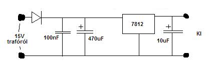

(#) Akashi hozzászólása Dec 3, 2010 /
Tanácstalan vagyok...
Csináltam egy segédtápot a műszereknek, de nagyon melegedett a stab ic. Lekötöttem róla minden fogyasztót és még mindig melegszik. Alig bírom megfogni. Normális hogy terhelés nélkül is forró a hűtőborda?
Mellékeltem egy rajzot. Próbáltam a kimenetre egy 100nF kerámiát is tenni, de meleg igy is. Az egyutas egyenirányitás a gond?
(#) Alkotó válasza Akashi hozzászólására (») Dec 3, 2010 /
Első lépésben mérd meg mekkora áram terheli a kimenetet (hátha sokat fogyaszt valami). Esetleg egy fotót tegyél fel, hogy láthassuk milyen és mekkora az a borda ami melegszik.
Ha valóban 15VAC-val táplálod az egyutas egyenirányításod, akkor abból nehéz terhelhető 12V-ot csinálni. Célszerűbb lenne greatzet használni, főleg ha valóban jelentős a terhelés.
(#) solti_imre válasza Akashi hozzászólására (») Dec 3, 2010 /
Ha lekötöttél róla minden fogyasztót és akkor is melegedett, akkor vagy sz@r a stabod (Feltételezem, hogy jól kötötted be!), vagy átvezet a kimenetén lévő 10 µF-os elko. Az egyutas egyenirányítás nem okozhat melegedést, max. kevés lesz a stabnak a bemenőfesz.
Ne köss le róla mindent, hanem éppen azt mérd meg mekkora a kimeneti áram mikor rajta van amit hajtani akarsz róla.
A borda elég kicsi, persze attól függ mekkora az a bizonyos terhelő áram.

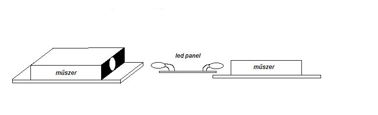

Kinek a pap, kinek a papné... Mindkettőnek van előnye és hátránya is. A LED-es pl. akkor látszódik a legrosszabbul, amikor az LCD-s a legjobban: ha szemből rásüt a Nap. Igazság szerint nekem egy nagy (min. 10-12 cm magasságú) grafikus, háttérvilágításos LCD tetszene, ami alaphelyzetben 5 sorban tájékoztatna a 2 kimenet V-A értékeiről és a hűtőborda hőmérsékletről, nyomógombbal pedig be lehetne állítani, hogy csak egy adatot írjon ki, de azt teljes magasságban, a gyors és könnyű leolvasás érdekében. (Azt nem igazán értem, hogy a gyári LCD panelműszerekbe miért nincs mindegyikbe beépítve háttérvilágítás. Szedett már szét valaki ilyet? Megoldható lenne utólag belebarkácsolni?)
(#) Akashi válasza solti_imre hozzászólására (») Dec 5, 2010 /
Az enyém ilyen. Bővebben: Link Természetesen szétszedtem A led a betáp csatlakozóra van rádrótozva a panelon egy smd ellenállással. Eléggé hülyén világít mert a kijelző bal oldalán van elhelyezve a led (az üveg szélére van ráragasztva, és ezért a jobb oldalon átlátszik a led fénye. Szóval nem olyan szép egyenletes. Olyan barkács jellegű az egész.
Ha a müszer hátoldalán az oldallapot középen megfúrod akkor egy sima 3mm-es ledet be lehetne építeni. de szerintem ha valaki elég ügyes még smd vel is próbálkozhat. Van hely "bőven".
Most jutott eszembe, hogyha csak simán kiszedsz a panel hátlapján az oldallemezből egy darabot középen és egy erős fényű leddel, (amit nem is muszáj beépíteni a műszerbe) rávilágítasz akkor is szép. A lednek egy kis panelt kell csinálni és a műszer mellé szerelni a dobozba. Az üveg hátlap szépen elosztja a fényt.
(#) Akashi válasza Akashi hozzászólására (») Dec 5, 2010 /
Valahogy így gondoltam.

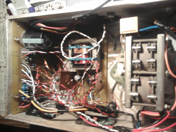

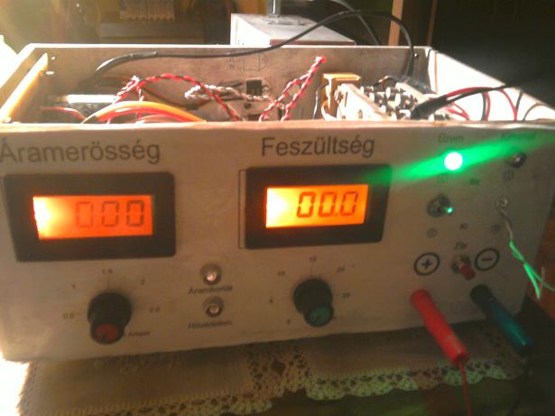

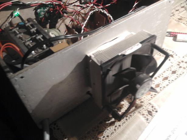

Na összeállt életem első labortápja. (V1.0) Végre úgy müködik ahogy kell. 0-30V 0-3Amper. Hővédelem ami lekapcsolja a kimenetet (DC-off kapcsolóval párhuzamosan) és bekapcsolja a hűtőventillátort. Igy nem terhelem feleslegesen a segédtápot, csak ha szükség van rá. A DC off kapcsoló és a visszajelző led még hiányzik, de nem volt itthon.
Tudom,-tudom.. kábelrengeteg...
Rengeteg mindenre jöttem rá építés közben, úgyhogy a következő tápom építésénél sokmindent másképp fogok csinálni.
Tanulásnak, tapasztalatszerzésnek jó volt, ráadásul végre van egy műszerem ami elengedhetetlen.
Hálás köszönet mindenkinek aki segített.
