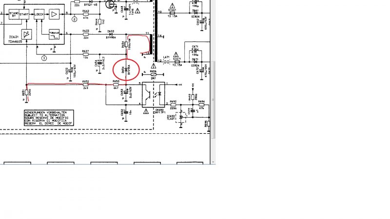

Nem akarom szétverni a topikot, de megint én vagyok.
Elkezdtem végigmenni az alkatrészeken, az utasítás szerint. A D654 nem tűnik jónak. 8,9 kohm-ot mérek a két végén, mind a két irányba, dióda mérésre nem reagál. Ez pont azoknak az ellenállásoknak az értéke, ami --> csatolt képet kukucs.
Ez így lehetséges?
(#) Fery válasza katona.t hozzászólására (») Dec 2, 2010 /
Ha ennyire össze-vissza eredményt ad a mérés akkor ki kell venni és úgy megmérni de sok esetben jobb a csere. Előfordul, hogy egy multi néhány mA-es merőáramával jó aztán az áramkörben meg nem megy. Fery

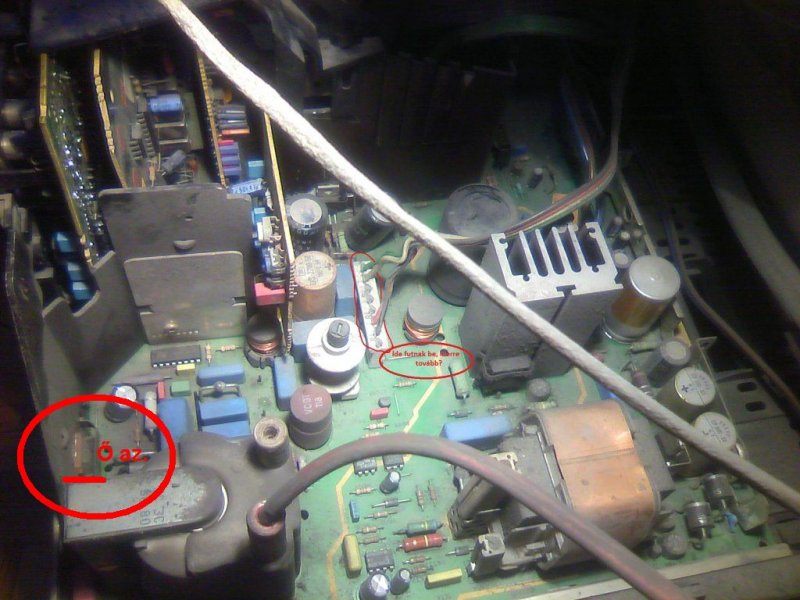

(#) katona.t hozzászólása Dec 2, 2010 /
A táp közelében kimértem az összes ellenállást és diódát, mind jónak tűnik. A kondikat is leportalanítottam, azok is jónak tűnnek (mint az újak). Még sem indul.
Merre tovább?

(#) BarnaPili válasza katona.t hozzászólására (») Dec 3, 2010 /
Így hirtelen nincs ötletem.Forraszd ki a sorvégtranzisztor kollektorát,és köss egy izzót a kollektor helyére és a föld közé.Próbáld meg indítani,és mérd meg a sorvégtápot.Olyan félfénynél kicsit jobban kell világítania.
Nem hullott be valahová az ónszippantó szemete?A modulok nem csúsztak ki a helyükről?
István
(#) katona.t válasza BarnaPili hozzászólására (») Dec 3, 2010 /
sorvégtranzisztor. Az a táp közelében van?
2 háromlábút látok, nagy bordával. Az egyik a tápnál egy fet. A másik a kütyünél van ami a 22 kV-ot csinálja a piros vezetékkel. Az lesz az?
Tegnap átforrasztottam az egész panelt, mostmár tuti nincs kontakt hiba. Legalábbis ezen a panelon. Inditáskor néha 4-et ciceg, vagy síppol vagy nyávog vagy mi. Jobb szavakat nem tudok.
Az elődöm sokat gányolt ott ahol az elején mondtad, hogy szét kell néznem a rossz kép miatt, mert több helyen is fel vannak szakadva a pedek, és vezetősávok, de mind vissza van forrasztva...
Ez az.A mellette lévő IC intézi a meghajtást,ott egy elko,az is eléggé vacakul néz ki.Továbbá nézz szét a függőleges eltérítő áramkörben is.Az is a sorkimenőről kap tápot,ha zárlat van akkor lefoghatja a tápot a sorkimenőn keresztül.

(#) katona.t válasza BarnaPili hozzászólására (») Dec 4, 2010 /
Na 60W-os izzó teszt kész. Nem világít, meg sem nyikkan.
"függőleges eltérítő áramkör" ez hol van?
Mennyire szabad indítgatni a modulok nélkül?
Mi lenne, ha szép sorban elkezdenék lehúzgálni minden vezetéket, és a modulokat is kikapdosnám?
Gondolom 2 kábel mindenféleképpen fontos, az egyik a 230V a másik meg a vezérlés.
Van pl. scart modul, meg valami east/west modul amiről azt írják, hogy adjustment of the picture geometry.
Vélemény?
