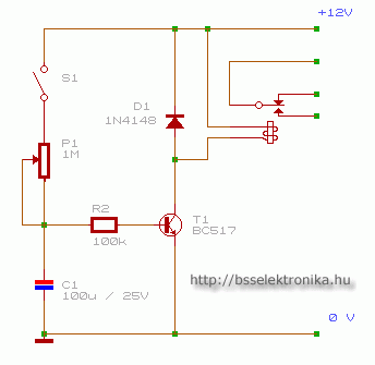

Nekem is egy időzített kapcsolás kellene. A vezérlő jel állndó lenne, de csak kb 10 mp-ig működjön. Az 555 azért nem szimpatikus, mert nem csak 12v-ra kellene, hanem akár 30 voltot is bírjon. Nem akarom "stabilizálással "bonyolítani. Találtam egy egyszerű kapcsolást, csak nem tudom mit kellene benne módosítani, hogy nekem megfelelő legyen.egyszerű időzítés A 3. kapcsolásra gondoltam. Előre is köszönöm a segítségeteket!!!

Szia! Csak a belinkelt oldal 3. rajza az arra jó, hogy bekapcsolás után késik a relé meghúzás, és behúzva marad. De nekem az kellene, hogy megkapja a 12v-ot , behúz, és kb 10 mp. mulva elenged, attól függetlenül, hogy marad a 12v. Ehhez milyen átalakítás kell ezen a kapcsoláson?
Most ha feltöltődik a kondi, akkor húz meg a relé. Neked akkor kell hogy elejtsen. Tehát egy inverter tranzisztor kell a BC517 után. De még mindig az 555-öt javaslom ez helyett a nem túl korrekt kapcsolás helyett. üdv! proli007
