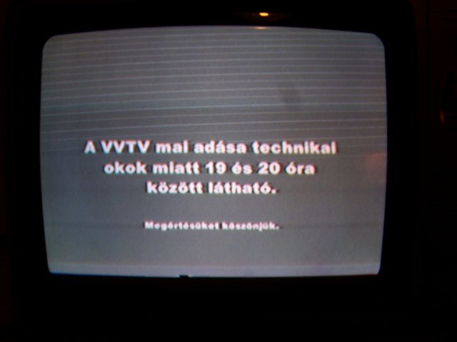

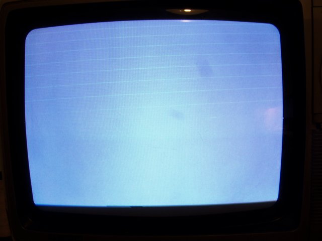

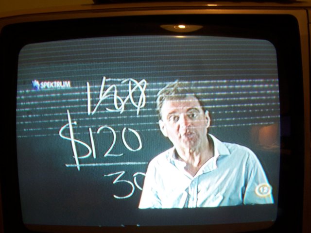

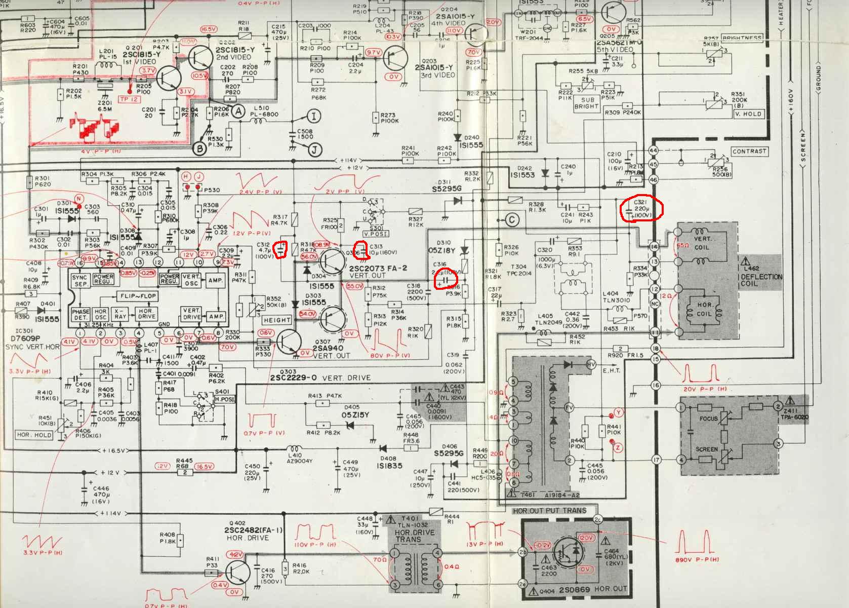

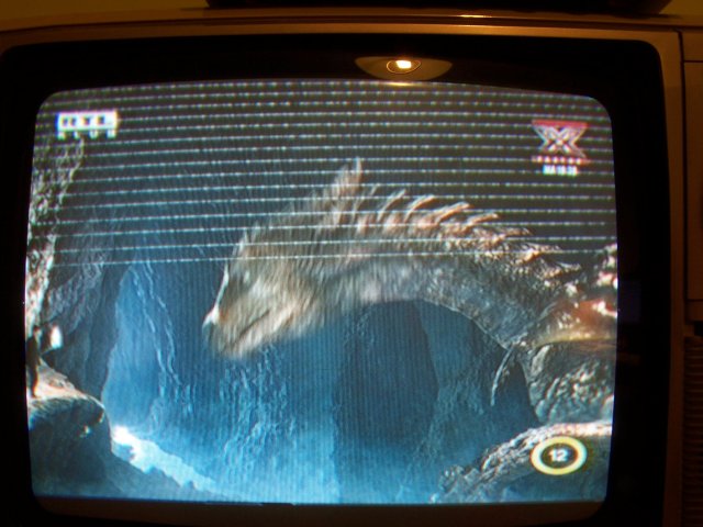

A következő problémáról szeretnék segítséget kérni Tőletek.Van egy Beijing 837-1 tip.37cm-es kis tv.(többször "C" vágányra került szegény, de mindig visszakerült valami úton-módon a körforgásba). Nagyon szeretem gyönyörű szép a képe (élesség, szín, fókusz, stb.), csakhogy az utóbbi időben egyre jobban látszik a képcsövön sok, vízszintes, vékony, fehér, folyamatos csík,valamint csatornakiosztástól függően (!) szintén vékony de szaggatott csíkozódás, és a képernyő alsó széle is kezd összemenni (csak a feléig). A TV mára már inkább "csak" monitorként üzemel (anno volt a RT-ben egy átalakítás "hogyan lehet AV csatlakozást kialakítani a Beijing 837 tv-re"), így átalakítottam és azóta igy működik. Ha még nem "képcsöves" jó lenne ha jó lenne .
Csatoltam pár képet is, remélem tudtok segíteni. Doksim, kapcs. rajzom van.

Ezek visszafutási csíkok, ha jol látom. A fuggoleges eltéríto IC korul lévo elkokat ki kell cserélni, mert valoszinu kiszáradtak,így kisebb lett az értékuk és rossz kioltási idozítést okoznak. Ha pedig már szét van szedve a táp kondijait sem árt kicserélgetni. Udv.
(#) kadarist válasza Tonybacsi hozzászólására (») Dec 4, 2010 /
Cserélj ki egy pár elektrolitkondenzátort a függőleges eltérítés áramkörében. Ezen kívül érdemes átkondizni a kapcsolóüzemű tápegységet is, a primer és a szekunder oldalon is.
Teljes rajz: kattints a Get Manualra
(#) Tonybacsi válasza fredee4444 hozzászólására (») Dec 4, 2010 /
Ha jól tippelek akkor a D7609-es IC és környéke lenne az?
Direkt bekarikáztam a kondikat pirossal!
(#) Tonybacsi válasza kadarist hozzászólására (») Dec 4, 2010 /
Köszi látom.
Ezek szerint a képcsőnek még nincs baja?
(#) kadarist válasza Tonybacsi hozzászólására (») Dec 4, 2010 / 1
Nincs.
Nagyon köszönöm a gyors reagálást,tippet.
